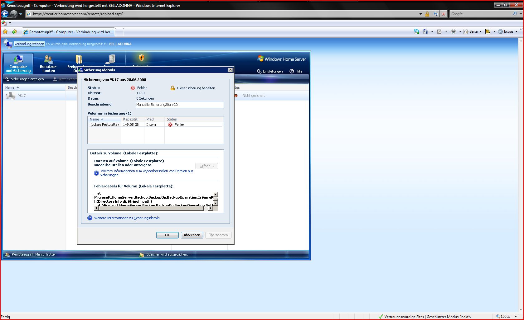

Übrigens: im WHS heißt die Fehlermeldung genau:
SIehe Anhang - da geht kein copy paste....

- Aufzeichnen2.JPG (192.99 KiB) 2208 mal betrachtet
- Aufzeichnen.JPG (194.81 KiB) 2209 mal betrachtet
