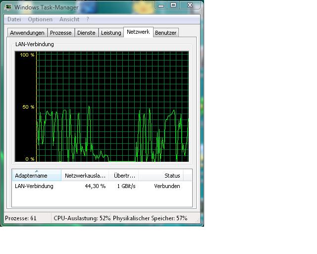

hier mal das Problem mit der Übertragungsrate bildlich.
In der Pause stockt der Media-Player ganz gewaltig.
ciao
ciao

Ostrich

Ostrich
- Beiträge: 91
- Registriert: 29. Okt 2007, 12:11
Re: Stark schwankende Übertragungsraten
Hi Martin,
ich hab mit dem Windows-Explorer kopiert, und dass ist ein Screenshot aus dem Taskmanager. Kopiert wurde eine 15GB grosse ISO-Datei. Auch kleinere (5-8GB) ISO's zeigen ähnliches Verhalten. Kann man irgendwomal in logs schauen, was hier passiert? Sehe keine/kaum CPU-Last in der Zeit, und SPeicher ist auch reichlich frei (0,450 von 1 GB).
Wenn ich nichtz mit dem Explorer kopiere, sondern zum beispiel mit einer Software Daten langsam auslese (H264_CUtter liest vom Server, schreibt auf lokale Platte), sieht das so aus:
Harald
EDIT: Übrigens, lesend keinerlei EInbrüche, immer nahezu 100% Auslastung, rattenschnelL!
Harald
Server: Intel E1200, 2GB RAM, GA-EG31MF, 1x160GB + 3x750GB HDD, Pinnacle DualSATpro, Windows Home Server, MP 1.0, Seasonic S12 330W
