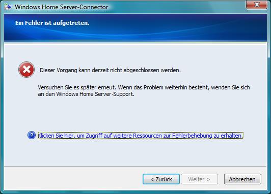

Hi zusammen ...
Nachdem ich den WHS Neu aufsetzen musste,
A) klappt es leider nicht mehr mit der ConnektorSw von meinem Vista und WinXP Client zum WHS. Bei der Neuinstallation über Share \\Server\Software\Home Server Connector Software bzw. auch beim Versuch über die ConnectorCD (Versionen sind identisch)
erhalte ich folgende Fehlermeldung

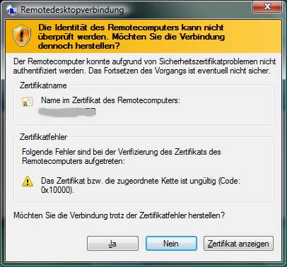

B)Über Remote und mittels Shared Folder Datei auf dem Desktop kann ich den WHS erreichen, nur da habe ich ursächlich wohl zwei weitere Probleme, denn beim Remoten bekomme ich folgenden Fehler ...
auch wenn ich versuche das Zertifikat mir anzeigen lasse , installiere und erfolgreich annehme, kommt die Fehlermeldung immer wieder.

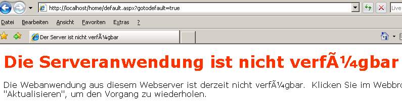

C) Habe keinen Zugriff auf meine Webseite mehr. Unter KONSOLE: Einstellungen\Remotezugriff: ist alles im "grünen Häkchen-Bereich".
Ob intern mit http://< servername> oder Ip_adresse oder localhost oder auch online erhalte ich folgende Fehlermeldung

Hi!
Die Probleme hängen alle irgendwie zusammen ;)
Der Connector versucht nämlich bei der Installation sich mit einem Webservice, der auf dem WHS läuft, zu verbinden.
Das scheitert bei dir aber ("Serveranwendung ist nicht verfügbar"), daher bricht das Connector-Setup ab.
Anscheinend spinnt dein IIS (Internet Information Service), probier am Besten mal die Website über die Konsole aus- und wieder einzuschalten, das sollte den IIS neustarten. Ansonsten musst du das manuell machen.
Achja, Java benötigt kein Standard-Dienst auf dem WHS, daher muss das nicht installiert sein.
lg Alex

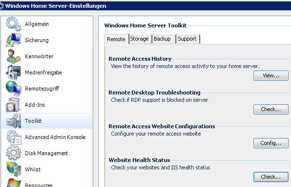

Ansonsten kannst du auch das Toolkit-Addin für den WHS installieren, dort gibt es eine eigene Diagnose für IIS-Probleme (siehe viewtopic.php?f=27&t=514).

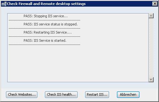

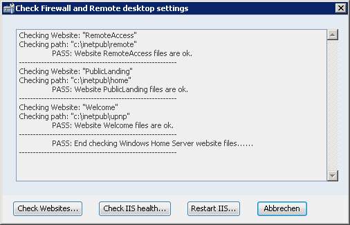

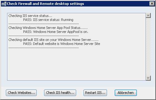

Ich habe mir Deinen Hinweis hinsichtlich des MS-Toolkit zu Gemüte geführt und auch durchgeführt, letztendlich ist das ja wohl das was Du mir zum manuellen Ausführen als Kommando-Befehl genannt hast zum "Anklicken" für den "Ungeübten" ...
Hier meine Durchführung als BelegNachweis ...
MS-Toolkit
CHECK
HEALTH
RESTART
Letzendlich und als Resümee nach einem Neustart des WHS bleibt alles beim Alten, Fehler ist nach wie vor noch vorhanden, getreu dem Motto: "OP gelungen WHS-Patient t " . Wenn KEINE weiteren Vorschäge oder Aufzeigen von Möglichkeiten es mehr geben sollte und es NUR noch den Weg der NEUINSTALLATION bei meiner gerade erlebten VORGESCHICHTE bei der Neuinstallation, dann muss ich mir erst einmal über SINN und ZWECK des MS Familen Servers noch einmal im klaren werden, denn so ist der nächste Herzinfarkt fast schon mit eingeplant
