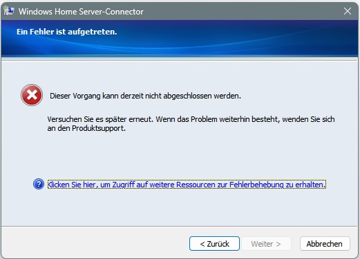

2. Client Windows11 (mein Sorgenkind):
- seit ca. 4 Tagen kein RDP Zugriff mehr auf WHS möglich (interner Fehler).
- Connector neu Installation funktioniert bis nach der Kennwortabfrage, sprich er findet den Server noch - aber danach Abbruch (ich habe alle Logs die dabei entstanden sind angehangen)

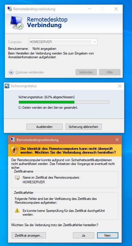

Vom Client 2 bei dem RDP auf den WHS funktioniert erhalte ich eine Zertifikatsfehlermeldung
nach Click auf JA kann ich die RDP Verbindung ohne Probleme herstellen.
Bin mir nicht sicher ob die Zertifikatsmeldung ein Problem darstellt welches für die Connector Installation gelöst werden muss?

Ja, die Zertifikatsmeldung kann man in den RDP Optionen einfach ignorieren, die wird auch nicht das Problem sein.
Ich vermute das der nicht funktionierende SSL Zugriff also https://homeserver:56000 die Installation des Connectors verhindert.
Ich komme auch per RDP von meinem "ProblemClient" auf den Homeserver, dafür muss ich aber in der default.rdp folgenden Eintrag hinzufügen:
enablecredsspsupport:i:0
Damit ist dann mein RDP Problem gelöst, aber leider bleibt der Connector dabei das er nach der PW Abfrage mit
abbricht und mein Rechner in der WHS Console als ausgegraut angezeigt wird.
