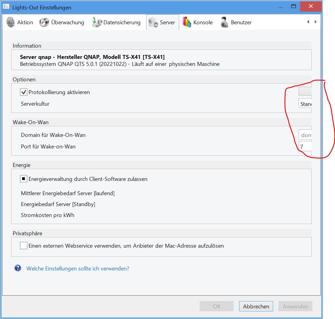

ich denke es gibt in den Einstellungen einen Button zum Herunterladen, aber ich komme da nicht hin.
Einfach mal das Bild anschauen, da scheinen Eingabefelder und/oder Buttons rechts aus dem Fenster zu verschwinden.
Und sie kommen auch nicht besser zum Vorschein, wenn man das Fenster maximiert.

Re: LightsOut auf QNAP verliert Einstellungen
Deswegen der Link zur Beta

durch Zufall hab ich rausgefunden, dass das Feld rechts oben, das man nur zum Teil sieht, der Button zum Erstellen der Logs ist.
Hab dir das Logfile per Mail zukommen lassen

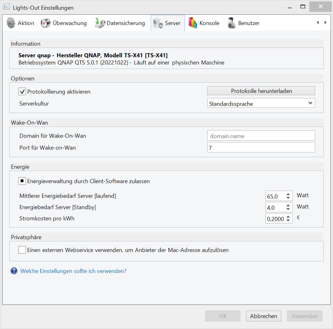

HelmiMUC
- Beiträge: 226
- Registriert: 20. Jan 2012, 19:20
schaut schon besser aus
