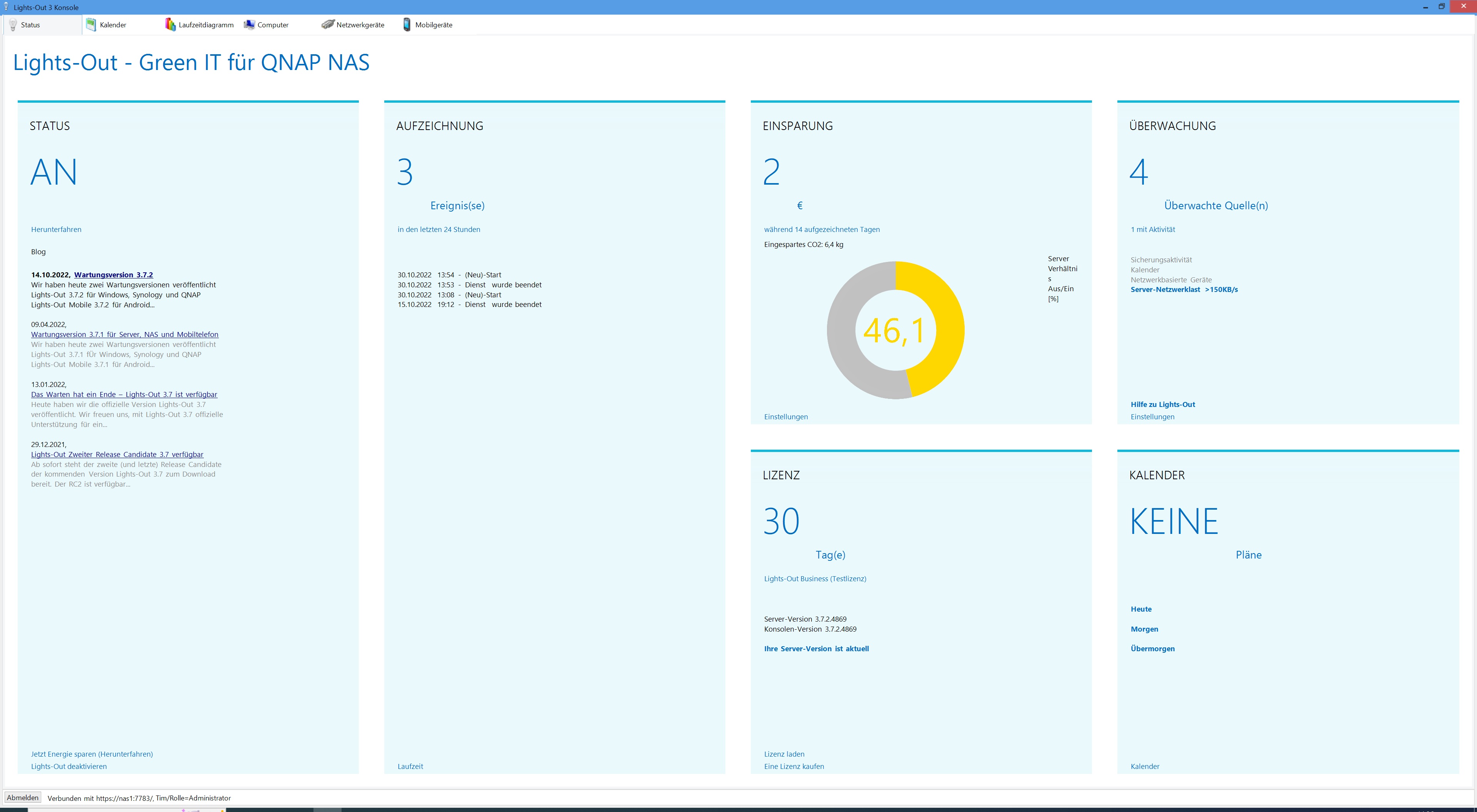

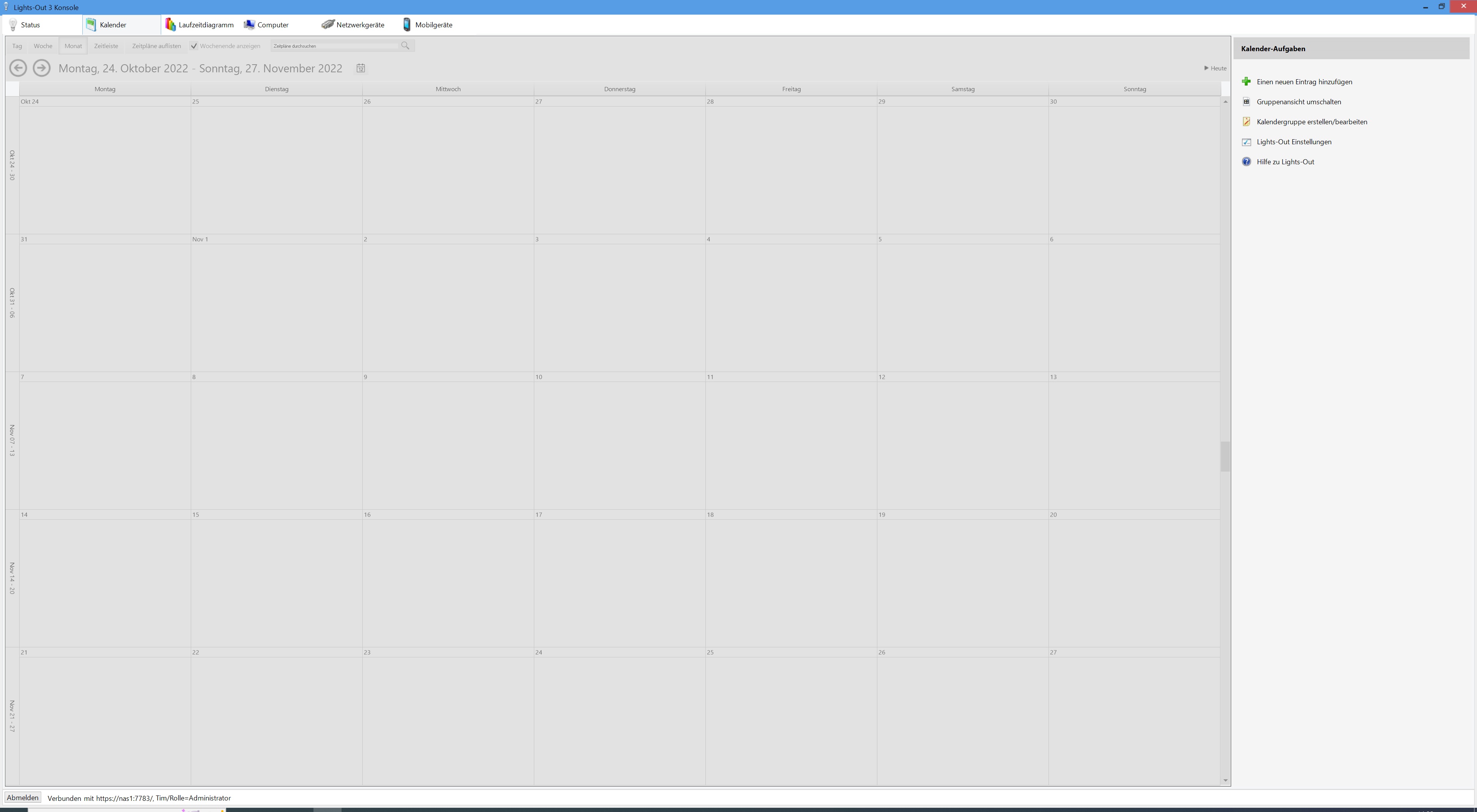

auf meinem QNAP TS-431+ ist der Kalender Grau. Ich verwende die Lightsout Version 3.7.2.4869 und die QNAP Version 5.0.1.2173 sowie die Mono Version 6.0.12.200. Alle andern Überachungen wie IP, Netzwerklast etc. funktionieren, nur der Kalender ist Grau.
Ich hab mal drei Screens der Konfig mit angehängt. Hast du eine Idee was ich falsch mache? Auf meinem Windows Server läuft nämlich alles ohne Probleme.
Danke Tim
Kalender ist Grau, trotz Quellenüberwachung
- Überwachung.jpg (112.91 KiB) 4224 mal betrachtet
- Kalender.jpg (380.55 KiB) 4224 mal betrachtet
- Dashboard.jpg (587.96 KiB) 4224 mal betrachtet

Hallo Zusammen,
wieso auch immer, nach einem Neustart des PC auf welchem ich das Dashboard ausführe, geht auch der Kalender.
Trotzdem Danke für die geile Software.
Tim
