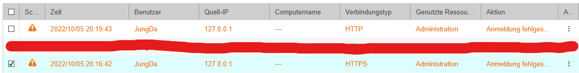

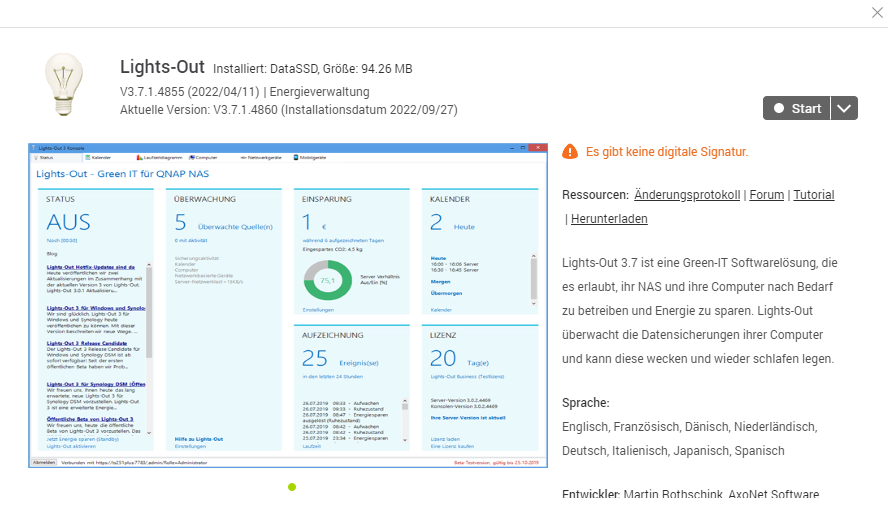

So, ich bin etwas weiter gekommen. Zunächst einmal wird der Lights-Server bei einem Neustart des QNAP NAS gestoppt (siehe dazu Bilder 1-3). Der Fehler besagt, dass keine gültige digitale Signatur vorliegt. Wenn ich das dann aber über das App Center nochmal manuell starte, bleibt der auch laufen. Meine QTS-Version auf meinem NAS ist 5.0.1.2173. Hast du eine Ahnung, warum das so ist und hast du eine Lösung dafür?
So, das war also schon mal erste Problem. Trotzdem kann ich mich mit der Android Mobile App nicht anmelden. Im Log Center taucht der Fehler (siehe dazu Bild 4), dass die Anmeldung fehlgeschlagen ist, obwohl ich die korrekten Login-Daten und auch das richtige Einmalpasswort (2FA) eingegeben habe. In der App wird nach einer längeren Verbindungsphase (zuerst steht da "Die Verifizierung kann etwas länger dauern...") folgendes angezeigt: "Fehler 401: Zugriff nicht gestattet. Bitte überprüfen Sie den Benutzernamen und das Passwort".
Kann ich dich irgendwie noch mit Log-Dateien unterstützen? Falls ja, müsstest du mir nur sagen, wo ich die Finde (Windows 11).

Re: Nach Update für neue Mono-Version keine Verbindung mehr möglich
Zum Neustart:
Hast du im App-Center in den Einstellungen die Installation ohne Signatur erlaubt?
Dann sollte Lights-Out nach einem Neustart auch starten.
Hi Martin.
OK, die Verbindung über die Mobile App klappt jetzt wieder. Die Einstellung wegen der digitalen Signatur hatte ich nur für die Installation gesetzt, danach wieder entfernt. Ich dachte die wirkt sich nur auf die Installation und nicht auch auf den Start einer App aus. Werde das beim nächsten Neustart beobachten. Sollte es dennoch nicht klappen, würde ich mich hier nochmal melden. Ansonsten nicht und vielen Dank für deine Tipps.
