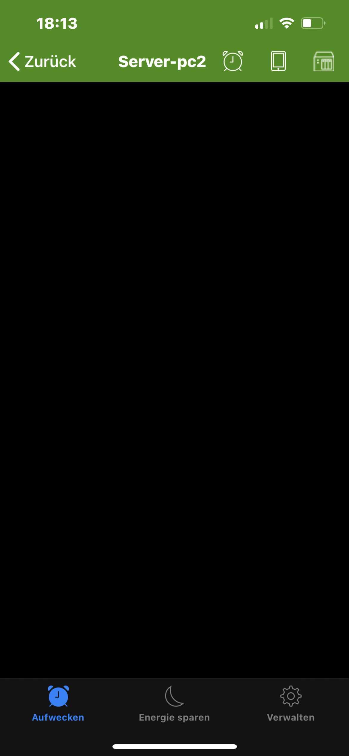

nochmal zur Aktualisierung: jetzt wo ich die Zuviel gelisteten Geräte rausgelöscht habe kann ich wenn ich auf den Handy Server-pc2 klicke sehen wie die Verbindung aktiviert wird und sehe das auch am Sever unter Mobilgeräte. Am Handy kann ich unter Verwalten den Server neu starten lassen und so weiter. Wenn ich nichts mache also nicht Verwalten klicke ist der Bildschirm schwarz (Siehe Bild). Ich denke es macht was es soll nur das Fragezeichen bleib und die App will die Daten nicht speichern.
