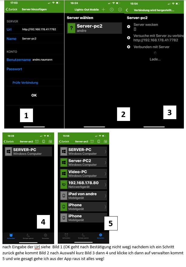

Seit ein paar Tagen habe ich nun auch Lights-Out und bin überrascht wie umfangreich das Programm ist. Habe jetzt viele Problem in Griff bekommen. Allerdings klappt das mit der Mobilen App nicht ganz wie gewünscht. Ich gebe in der App alle anmelde Informationen so wie auf dem Client PC ein und habe auch eine Verbindung leider kann ich dann OK drücken wie ich will es kommt zu keiner Speicherung. Gehe ich ein Schritt zurück sehe ich den richtigen Servernamen aber davor im grünen Kästchen ein Fragezeichen. Also nach meiner Meinung besteht eine Verbindung aber wenn ich die App schließe sind alle Daten wieder weg.

also ich gebe die Url in mein iPhone 13 ein, die mich mit meinen Windows 11 PC der in meinem Netzwerk als Server benutzt wird verbindet. Dann den Namen: Server-PC2, dann den Benutzernamen und Passwort. Nun klicke ich Prüfe Verbindung was dann eine weile braucht bis dann dies kommt http://Server-PC:7782 und dann die Einblendung OK die aber leider nicht so reagiert das man die Eingabe abschließen kann denn OK bleibt immer stehen.

leider das Fragezeichen, würde ja mal Bilder hier einfügen aber kein Plan wie das geht

Hoffe man kanns erkennen
- Screenshot.jpg (87.09 KiB) 15455 mal betrachtet

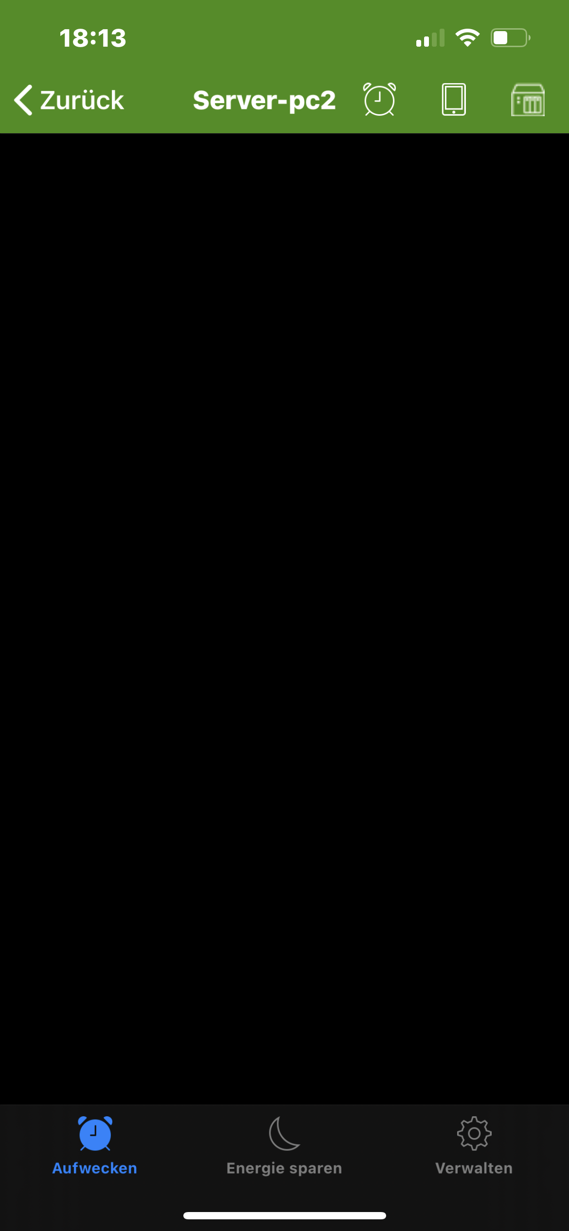

nochmal zur Aktualisierung: jetzt wo ich die Zuviel gelisteten Geräte rausgelöscht habe kann ich wenn ich auf den Handy Server-pc2 klicke sehen wie die Verbindung aktiviert wird und sehe das auch am Sever unter Mobilgeräte. Am Handy kann ich unter Verwalten den Server neu starten lassen und so weiter. Wenn ich nichts mache also nicht Verwalten klicke ist der Bildschirm schwarz (Siehe Bild). Ich denke es macht was es soll nur das Fragezeichen bleib und die App will die Daten nicht speichern.
