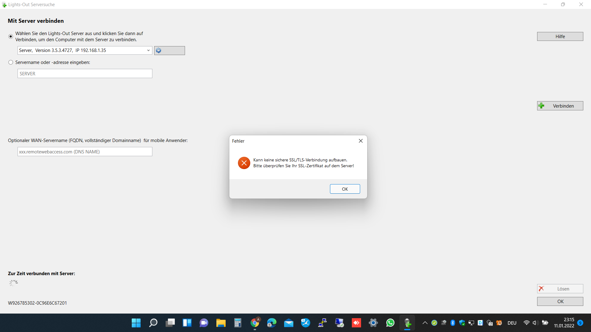

Hallo, habe das Problem ,daß ich seit zwei Tage mit der Client Software auf dem Laptop oder an anderen Rechner im Netzwerk ,keine Verbindung zu Syno herstellen kann.(siehe Anhang).Habe jetzt auf der Syno ein neues Zertifikat ausgestellt, das Lightsout Paket deinstalliert und wieder neu installiert, bekomme einfach keine Verbindung hin.

- Screenshot (4).png (158.88 KiB) 7987 mal betrachtet

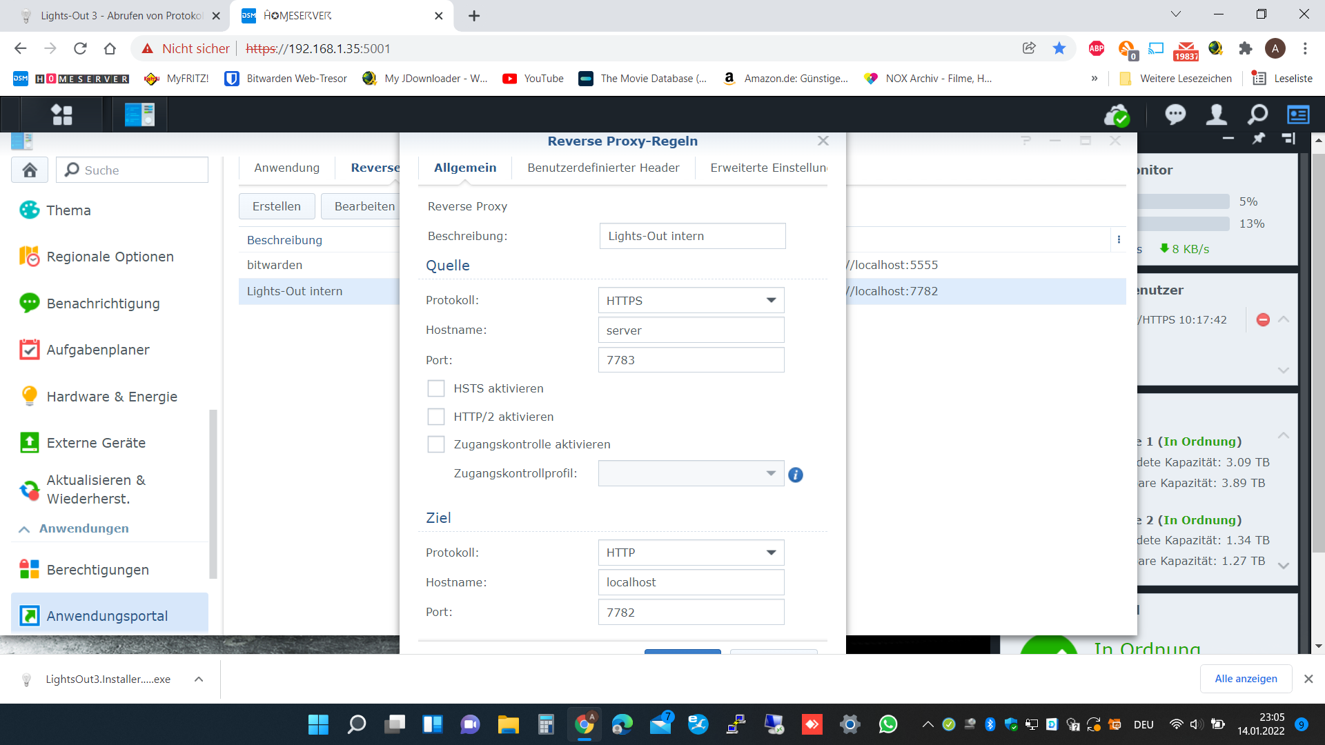

Und einen Screenshot der Zertifikate-Konfiguration (diese bitte aufklappen) unter Systemsteurung->Sicherheit->Zertifikat
Hinweis: Lights-Out verwaltet seine Zertifikate selbst, da bitte nicht händisch eingreifen.
Und einen Screenshot von Systemsteuerung->Anwendungsportal->Reverse Proxy.

- Beiträge: 37
- Registriert: 11. Dez 2008, 09:50
Re: keine Verbindung zum NAS
Hallo,hier die Dateien.

- Beiträge: 37
Hallo,erstmal Danke Martin für Deine Hilfe und Lösung des Problems.
der Fehler war,das ich auf der NAS , doppelte Zertifikate hatte.
Darauf hin ,muss man Lightsout ,im Paket Zentrum stoppen,dann vorhandenes Zertifikat und Proxy löschen.Lightsout wieder starten,dieser legt dann selbstständig eine neus Zertifikat u. Proxy an,fertig!!!
