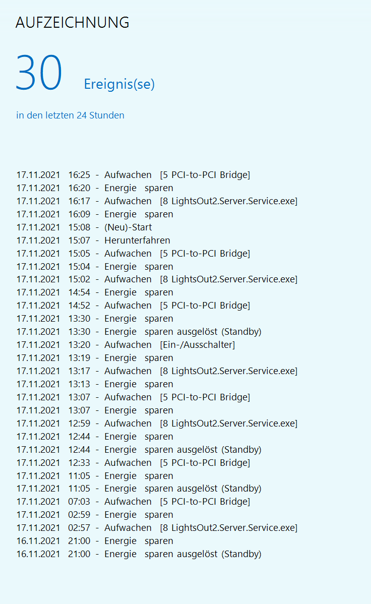

Ich versuche hier mal n Bild vom Dashboard rein zu hängen.

- Screenshot 2021-11-17 203036.png (81.58 KiB) 5261 mal betrachtet

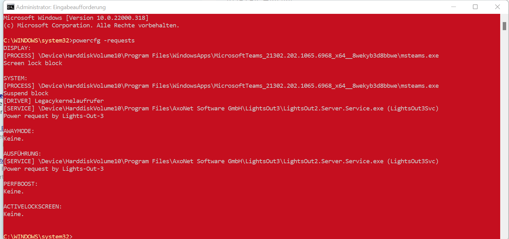

Moin Martin,
powercfg als Bild
powercfg als Bild
- Screenshot 2021-11-18 090918.png (76.18 KiB) 5224 mal betrachtet

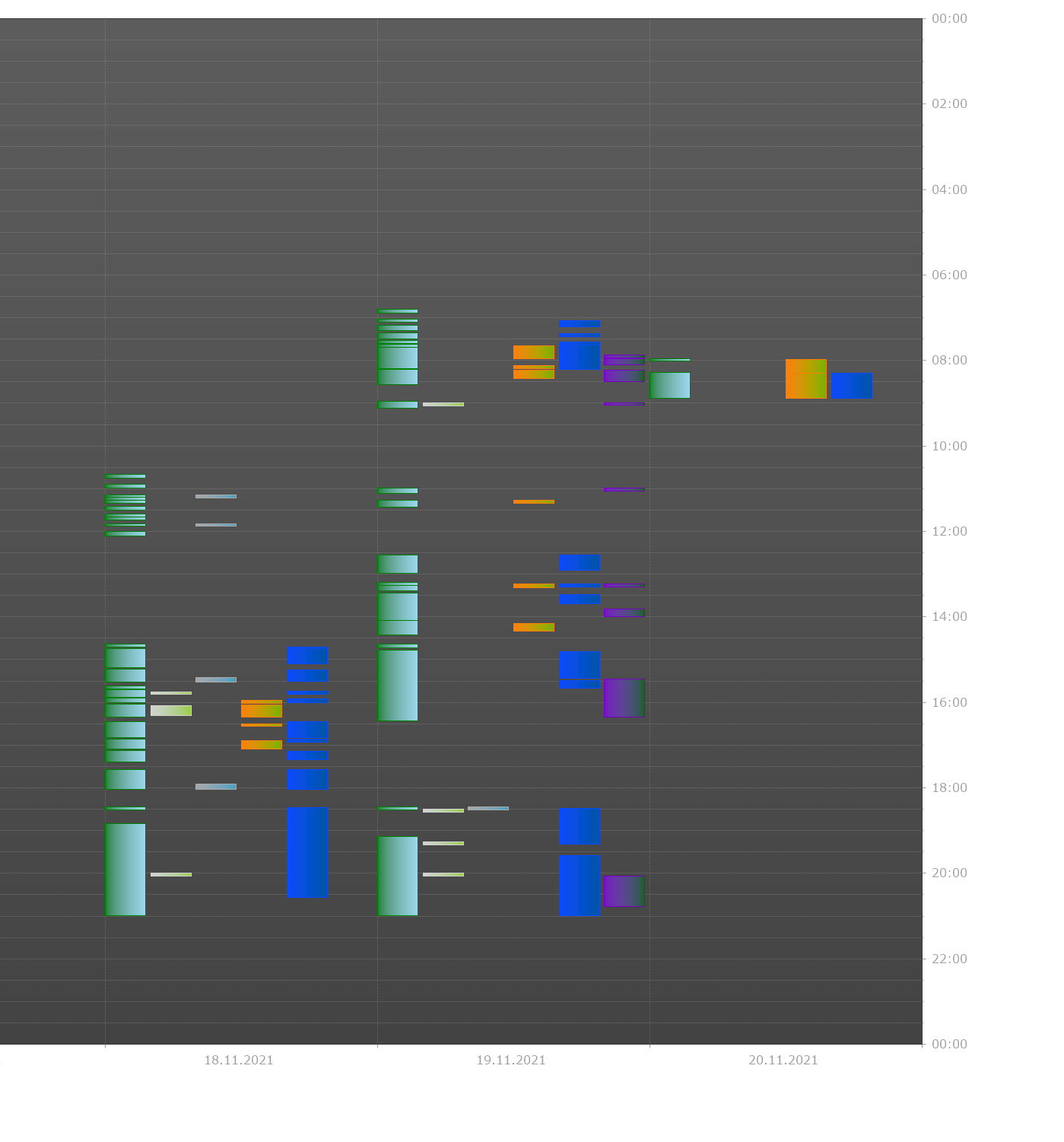

Was bisher geschah..
Irgendwie ist die Laufzeitüberwachung wenn Clients aus nun wieder auf 5min, das heißt es klappt schon manchmal das ein
per Kalender gestarteter Client schnell genug als wach erkannt wird und das Energie sparen am Server stoppt.
Komischerweise obwohl als Ende Aktion nichts tun und erzwingen gesetzt ist, legt sich der Server dann (nicht immer) hin.
Heute morgen bei 2 Clients schon gehabt - per Kalender geweckt, Server an, Client an wird aber nicht erkannt, lego Server
legt sich hin. Starte ich die selben Clients manuell - alles tutti wird als aktiv gesetzt.
Versteh ich noch nicht, teste also weiter...

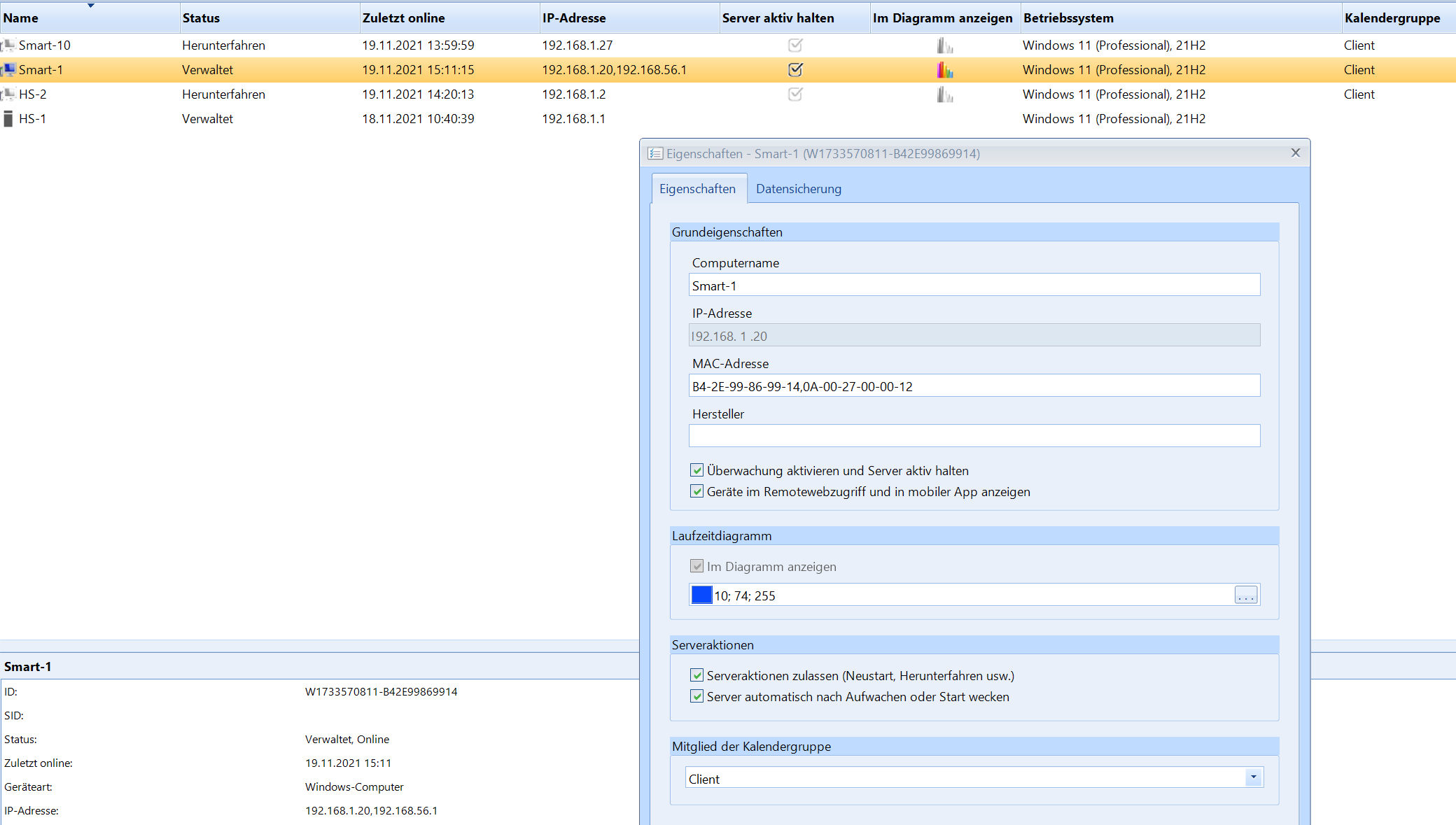

Re: Nach Update Win10-Win11 Kalender
Bleibt der Client beim automatischen Wecken lange genug aktiv? Wenn keine Benutzerinteraktion erfolgt oder der Standby aktiv geblockt wird (z.B. durch ein Backup), dann legt Windows den Client wieder schlafen.
Wenn du manuell startest, dann wird das erst als Benutzerinteraktion gewertet und es gelten die Standbyzeiten aus dem Energiesparplan.

TylerDurden_BS
- Beiträge: 44
- Registriert: 5. Aug 2011, 20:43
bei 2 Clients scheint alles zu laufen, Wecken/Schlafen legen des Servers vom Client aus und per Kalender.
Mein Arbeitsplatz PC mag aber nicht so richtig, Wecken/Schlafen legen alles iO.
Aber per Kalender wird er geweckt legt sich dann aber nicht mehr schlafen.
Kann es einen Zusammenhang geben das ich hier Virtual Box installiert habe und hier die virt. NIC
dazwischen funkt ? Editieren kann ich leider nix an den NIC.
Wäre für einen Sicherungsjob mitten in der Nacht natürlich toll wenn beide Maschinen nach der Sicherung wieder
in Standby gehen, ist auch anders zu lösen (also Sicherung tagsüber wenn der Client eh läuft) aber ging ja auch schon mal.
Ich hänge einen Screenshot an.
Gruß Andreas
Gruß Andreas
- Screenshot 2021-11-19 151524.png (102.57 KiB) 5135 mal betrachtet

TylerDurden_BS
- Beiträge: 44
Moin Martin,
ich versteh das langsam nicht mehr, gestern einige Tests per Kalender durchgeführt, wecken Clients, zieht den Server
hoch, bämm, also soweit iO.
Heute morgen dann mein erster Standard Job 0800 zweiter Server wird geweckt, LO Server kommt mit, dann über ein
Backuptool Abgleich der Daten. HS-2 (zweiter Server wird geweckt), HS-1 (LO Server) wird geweckt, aber siehe Screenshot
HS-2 wird warum auch immer nicht als aktiv erkannt - lego HS-1 geht schlafen.
Warum das mal so mal so ist, also die Erkennung welcher Client aktiv ist ? Firewall ? Netzwerk ?
ich werde wenn der Job durch ist mal alle Switche die dazwischen hängen stromlos machen, die Fritzbox
ebenfalls, erscheint mir alles merkwürdig.
Im Screen Orange HS-2 / Blau - Arbeitsplatzclient / Grün LO Server / Lila PC vom Junior
