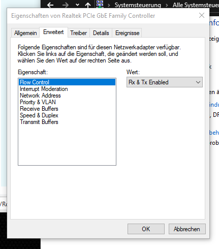

vielen Dank für die schnelle Antwort. Hatte etwas in dieser Art vermutet. Anbei ein Bild der möglichen Einstellungen und um welche LAN Karte es sich handelt (OnBoard)
Screenshot 2020-11-15 170900.png (25.51 KiB) 5943 mal betrachtet
Oh, wunder da gibt es nichts. Denke da ist auch mit neuen Treibern nichts zu machen. Habe das auch mal mit meinem Hauptrechner verglichen, da gibt es eine WOL Einstellung bezüglich ShutDown der auch Aktiviert ist. Da ich noch Steckplätze frei habe werde ich hier wohl etwas "besseres" nachrüsten. Oder hast du noch eine Alternative Idee?

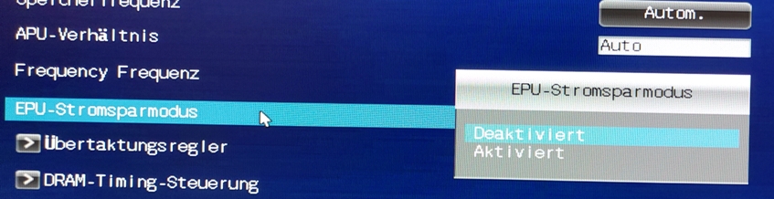

Das ErP heißt hier im UEFI wohl EPU und, sorry hatte geschrieben wäre Aktiviert, ist deaktiviert.
Ich denke nicht das es das ist. Komme daher nochmal auf die Ursprüngliche Problematik zurück:

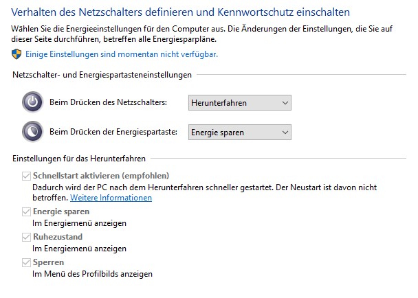

Was hast du in den Energieeinstellungen rechts unter "Auswählen, was beim Drücken vom Netzschalter passieren soll" konfiguriert? Ist da der Schnellstart aktiv? Dann geht der Rechner in eine Art Ruhezustand. Schalte das mal aus (falls es aktiv ist) und schau ob das manuelle Runterfahren sich dann identisch auswirkt.
Re: LAN-Karte (WOL Aktiv) wird von LO beim herunterfahren mit abgeschaltet
Verfasst: 17. Nov 2020, 20:10
von WolfgangS.
da sind wir vielleicht eine Schritt weiter. Ich habe jetzt mal über Ausführen "shutdown -s -t 1" ausprobiert. Der Rechner fährt herunter und schalten die LAN Karte mit aus.
Bei den Energieeinstellungen habe ich keine Veränderungen vorgenommen.
Screenshot 2020-11-17 200730.jpg (62.09 KiB) 5784 mal betrachtet
Schalte den mal aus und teste wieder.

OK. Dann hat aber das Bios die Finger drin.
Was ist das für ein Board? Und stellt EUP mal auf aktiviert. Vielleicht ist der Text verkehrt.
Verfasst: 17. Nov 2020, 22:23
von WolfgangS.
Es ist ein ASUS Board: AM1M-A, werde Morgen mal den EUP auf Aktiv stellen und ausprobieren.
