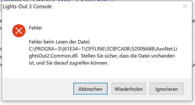

  • Auf meinem Client (Intel NUC) erschien die Meldung, meine Konsole sei veraltet. Darum habe ich dem Update zugestimmt.
  • Dieses ging aber schief. Die zugehörige Fehlermeldung hat eine nicht zugängliche DLL angemeckert. Nachdem auch ein zweiter Versuch misslang, habe ich LO3 Installationssatz (exe) von eurem Server heruntergeladen. Es war mir dabei nicht klar, dass dieser I-Satz zur Basisinstallation dient, d.h. incl. Server.
  • Die Vollversion ließ sich dann installieren und sah auch so weit ok aus. Jetzt gab es aber wohl Konflikte zwischen meinem Server und dem Server-Modul auf dem Client.
  • Nach deinem Hinweis habe ich dann LO3 komplett vom NUC deinstalliert und wie empfohlen über server:7782 die beiden Module für Client-SW und Konsole heruntergeladen.
    Die Installation der Client-SW lief problemlos. Jetzt habe ich auf dem Client wieder die Funktionalität wie bei meiner uralt-Version 1.xx.
  • Die Installation der Konsole schlägt aber wieder fehl, weil der Zugang zu einer dll fehle.
Damit ist jetzt meine wichtigste Funktion, die Laufzeitüberwachung wieder ok, aber leider bekomme ich die Konsole nicht mehr installiert.
Das Bild der Fehlermeldung:
LO3 Konsole Fehler.JPG (48.43 KiB) 3861 mal betrachtet

Re: Client schläft nicht und verbraucht viel Strom
Ok, in dem Fall empfehle ich folgendes Vorgehen:
- Prüfe über Programme und Features, dass nur die Clientsoftware von Lights-Out installiert ist. Entferne ggf. die Console-Software.
- Öffne den Explorer und gehe nach c:\programdata. Falls der Ordner c:\programdata nicht zu sehen ist, dann die Explorereinstellungen öffnen und "Versteckte Ordner und Dateien" auf anzeigen setzen.
- Schau alle Verzeichnisse der Art {61E234...} der Reihe nach durch.
- Lösche das oben abgebildete Verzeichnis {61E234...} komplett
- Wenn es weitere Verzeichnisse gibt, die nur einen OFFLINE Ordner enthalten, dann lösche diese auch
Wiederholde dann die Consolen-Installation.
Beitrag von Server-Fan »
Danke - das hat geklappt.
ich hatte drei derartige Ordner, die habe ich alle gelöscht. Danach hat sich die Konsole problemlos installieren lassen.
