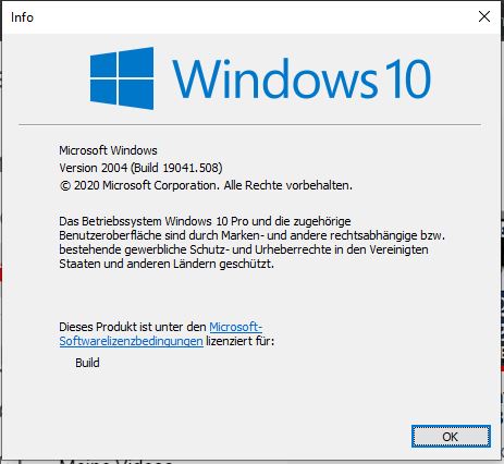

Ins Suchfeld der Taskleiste winver eingeben
- winver.JPG (38.45 KiB) 13438 mal betrachtet
