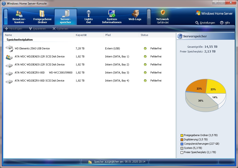

Was meinst du mit "5 TB sind belegt"? Wo hast du das gesehen? Mach mal einen Screenshot ...

Re: Externe Festplatte hinzufügen
Sieht dann so aus
Du siehst mich verblüfft …
System 5,3 TB, bedeutet nicht, dass das System jetzt 5,3 TB groß ist sondern dass 5,3 TB nicht für WHS-Shares bzw. WHS-Sicherungen verwendet werden … aber wie hast du es geschafft, dass die USB-Platte größer als 2 Tb (1,82 TB) erkannt wird ?

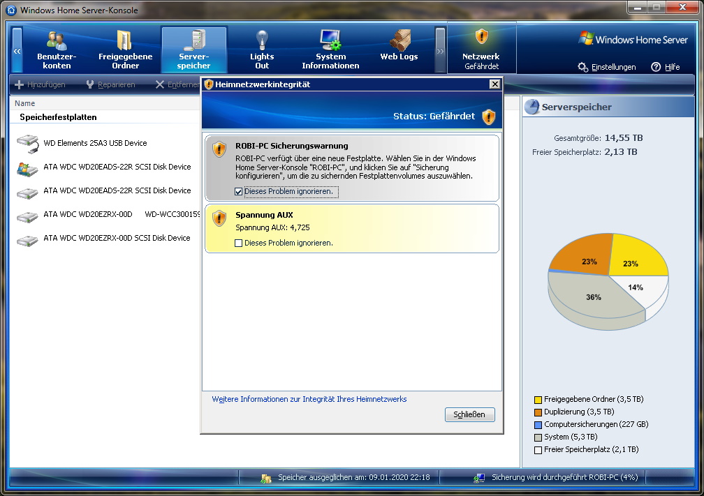

Was wird denn angezeigt, wenn du auf das gelbe Schild oben (Netzwerk gefährdet) klickst?

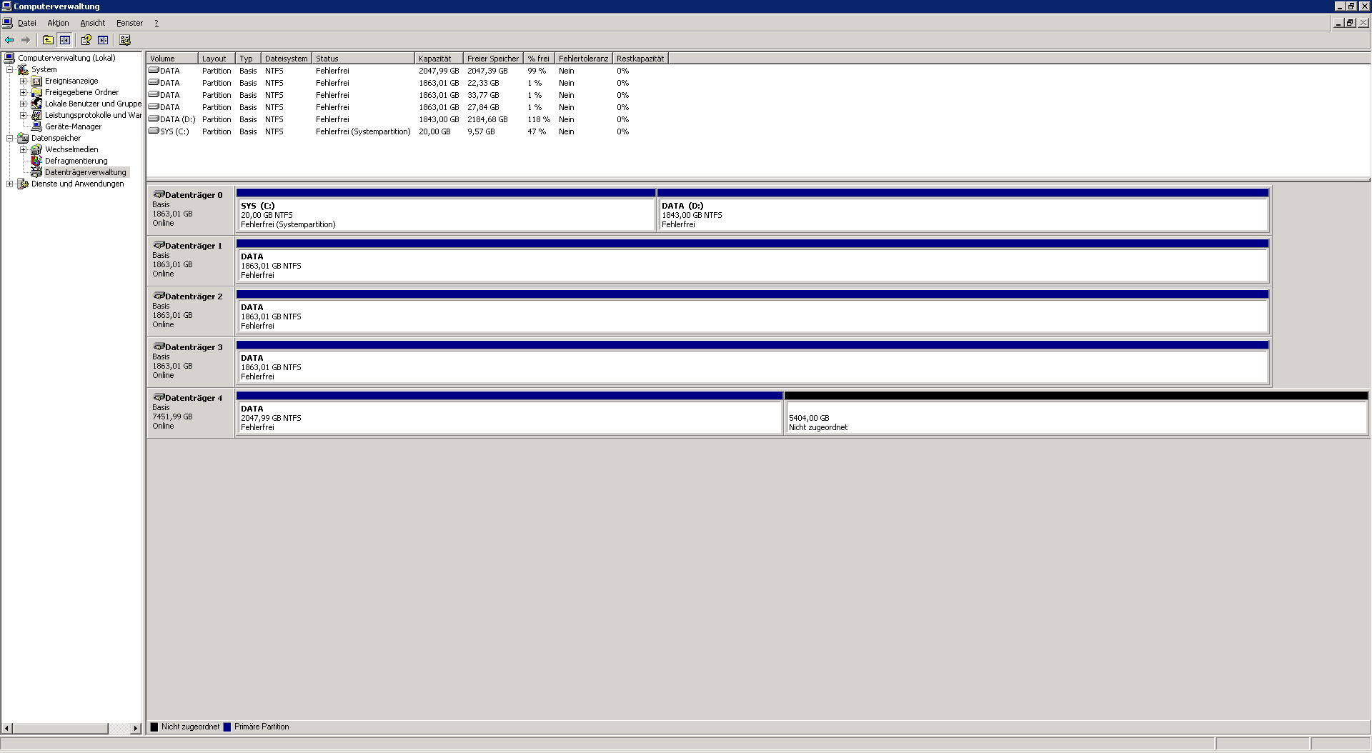

und dann wäre es sehr nett, wenn du auch noch einen Screenshot von der Datenträgerverwaltung auf dem WHS posten würdest
PS ich glaube ich habe da eine Idee was da passiert ist, aber dafür muss ich den Log und den Screenshot sehen

So, hab hier einmal den Screenshot vom Netzwerk
Im Anhang noch das Bild von der Datenträgerverwaltung
- Unbenannt.jpg (300.92 KiB) 14863 mal betrachtet

zuerst mal zur Fehlermeldung: ich vermute, dass die USB-Festplatte etwas zu viel Strom benötigt und deshalb die AUX-Spannung so niedrig ist (bei mir 4,886 V)
Zu der Platte: wie schon gesagt, die WHS v1-Software unterstützt maximal Platten (Partitionen) mit etwas mehr als 2 TB weil beim Hinzufügen einer Platte diese mit MBR initialisiert werden. Bei der Berechnung des Gesamt-Speicherplatzes wird dann die aber die reale Größe der Platte verwendet. Der Wert der bei System angezeigt wird ist dann Gesamt - ComputerSicherungen - Freigaben - Duplizierungen - FreierPlatz (aller Partitionen die zum StoragePool gehören).
Wenn du eine 8 TB Platte nicht per USB sondern als SATA angeschlossen hättest, dann würde die Platte auch nicht als 8 TB sondern kleiner erkannt … (je nachdem welche Version der SouthBridge eingebaut worden ist und welche Treiber Software installiert ist)
Wenn du hier im Forum suchst dann findest du einige Threads, die diese 2 TB Grenze diskutieren und ja, es gibt eine Möglichkeit diese zu überschreiten … ABER: das ist unsupportet und niemand weiß, welche Nebeneffekte dabei auftreten können … und mir wäre auch das Risiko eines Datenverlustes zu groß um das in einem produktiven Umfeld zu versuchen.
Prinzipiell liefe das so:
- unmittelbar nach dem Hinzufügen der Platte zum Pool die Platte vom H341 abziehen und an einen anderen Rechner anschließen
- aufschreiben welche Verzeichnisse und Dateien auf der Platte existieren, auf versteckte achten (das sollten nur ein paar sein) und die Dateien irgendwo sichern
- mit DISKPART die ID der Platte und der Partition ermitteln
- mit der Datenträgerverwaltung die Platte auf GPT umstellen und eine 8TB große Partition erstellen
- die alten IDs einstellen und die Verzeichnisse und Dateien wieder herstellen
- Platte wieder mit dem WHS verbinden
- falsche Registryeinträge des WHS (die sieht man im Log des WHSDisks) korrigieren
