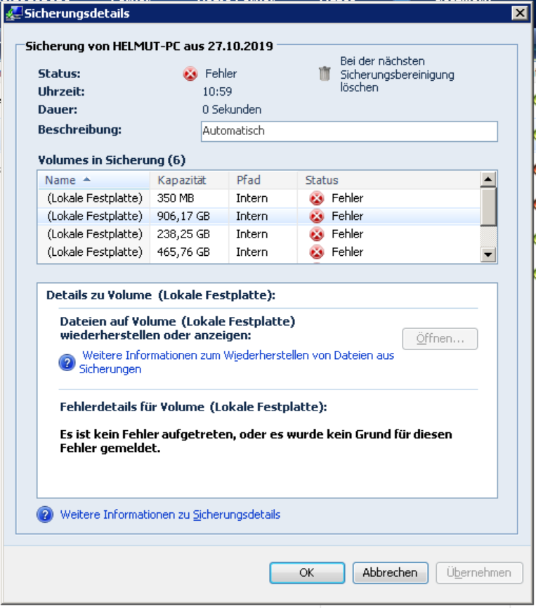

ich hab seit gestern das Problem, dass ich einen Client nicht mehr sichern kann.
Die Sicherung läuft an (aber 0%) und bricht dann ab.
In der WHS-Konsole steht dann nur Fehler (siehe Bild).
Musste gestern mehrmals die Sicherung unterbrechen, hab aber die unvollständigen Sicherungen gelöscht, bzw. löschen lassen.
Wie kann ich rausfinden, was das Problem für die Sicherung ist?

Re: Client lässt sich nicht mehr sichern
Schau dir mal den Logfile auf dem Server und den Logfile auf dem Client an … und scroll die obige Anzeige mal etwas runter, die Reihenfolge der Sicherungen ist nicht unbedingt identisch zu der Reihenfolge der Anzeige, vielleicht gibt es unten noch eine Platte mit dem Status "Abgebrochen" …

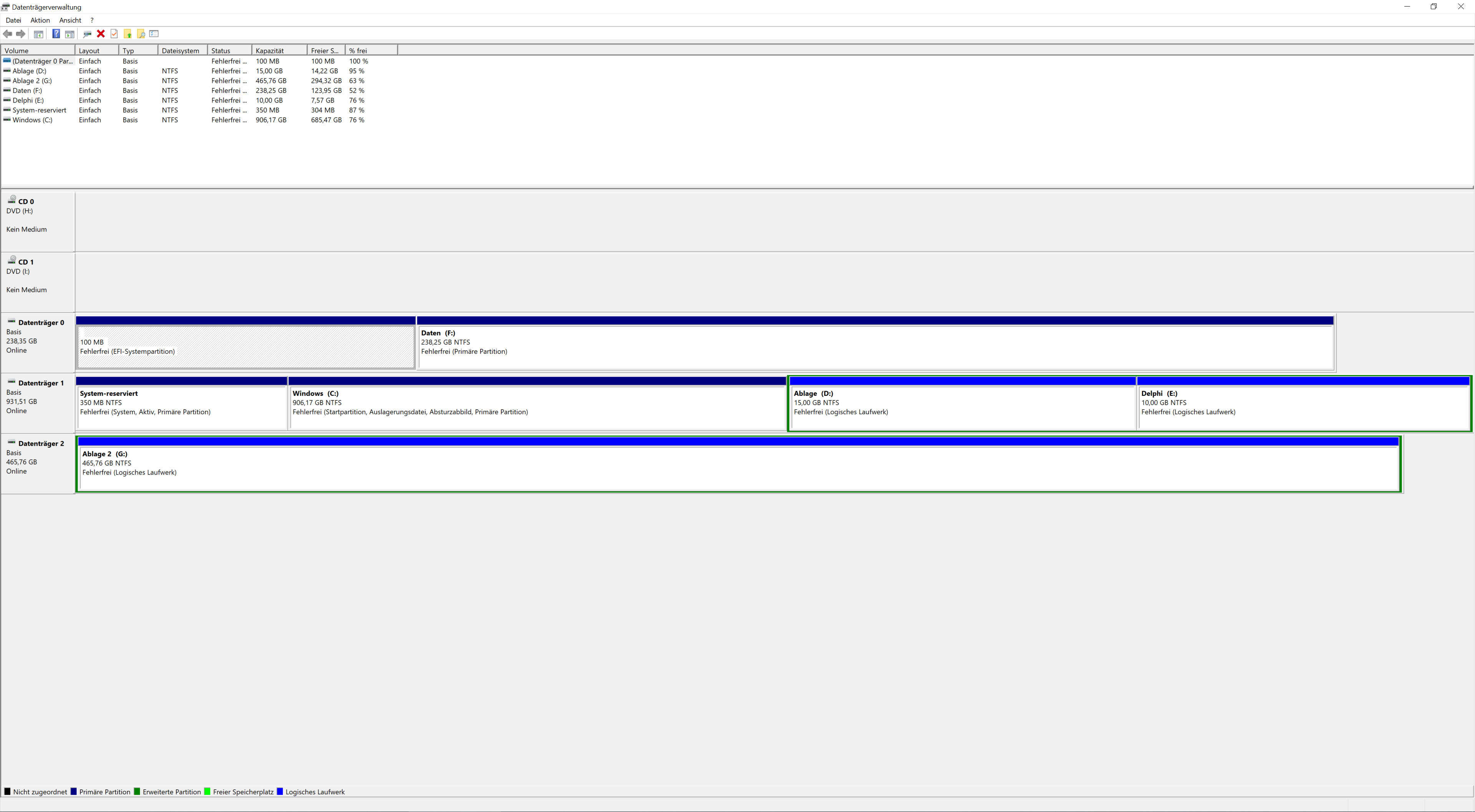

Welche Windows Version läuft denn auf dem Client?
Im letzten Log steht Laufwerk F, wird davon gebootet?
Liste mal auf, welche Partition wie groß und wie voll ist, z.B. einnScreenshot der Datenträgerverwaltung
auf dem client läuft Windows 10
Gebootet wird von Laufwerk C:
Anbei ein Screenshot der Datenträgerverwaltung
