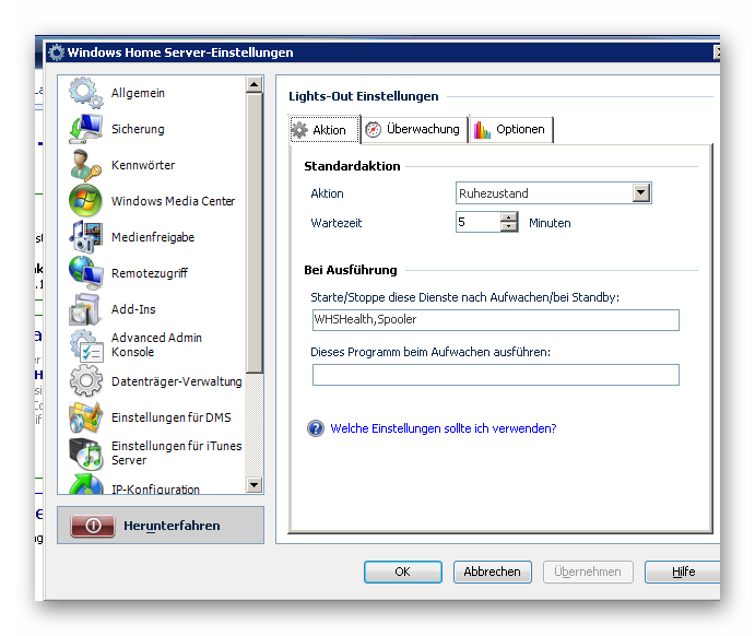

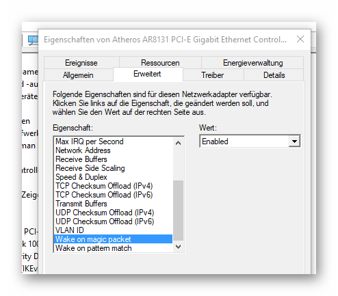

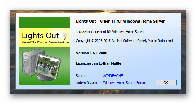

Ich habe seit vielen Jahren den Aspire Easystore H340 und er läuft. Nun hatten wir in der gesamten Straße Stromausfall. Nach dem der Strom wieder da war, lässt sich der Server nicht mehr wecken. Er startet als nicht, wenn ein angeschlossener Rechner hochgefahren ist. Was mich stutzig macht ist, dass er nicht mehr geweckt wird, egal welchen Rechner ist starte. Noch mehr wundert es mich, dass er sich auch nicht über das LightsOut-Icon rechts in der Leiste wecken lässt. Komisch ist auch, dass er, nachdem er manuell eingeschaltet wurde und alle Rechner runtergefahren sind, nach den eingestellten 5 Minuten ausschaltet. Daher nehme ich an, dass es von Lightsout ordentlich überwacht wird. Ich habe inzwischen Lightsout und die Konektorsoftware auf einem Rechner neu istalliert. Allerdings ohne Erfolgt. Nun bin ich mit meinem Latein am Ende. Vielleicht hat jemand einen Hinweis, wie ich das Problem beheben kann.
- ScreenShot_Samstag, 8. Dezember 2018_19h40m50s_008_.png (21.69 KiB) 13979 mal betrachtet
- ScreenShot_Samstag, 8. Dezember 2018_19h40m37s_007_.png (24.02 KiB) 13979 mal betrachtet
- ScreenShot_Samstag, 8. Dezember 2018_19h40m25s_006_.png (28.73 KiB) 13979 mal betrachtet
- ScreenShot_Samstag, 8. Dezember 2018_19h39m22s_005_.png (41.93 KiB) 13979 mal betrachtet
- ScreenShot_Samstag, 8. Dezember 2018_19h39m10s_004_.png (57.35 KiB) 13979 mal betrachtet
- ScreenShot_Samstag, 8. Dezember 2018_19h38m41s_003_.png (39.41 KiB) 13979 mal betrachtet
- ScreenShot_Samstag, 8. Dezember 2018_19h22m37s_001_.png (21.64 KiB) 13979 mal betrachtet
- ScreenShot_Samstag, 8. Dezember 2018_19h23m28s_002_.png (120.04 KiB) 13979 mal betrachtet

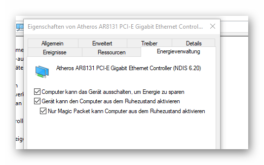

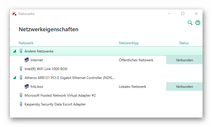

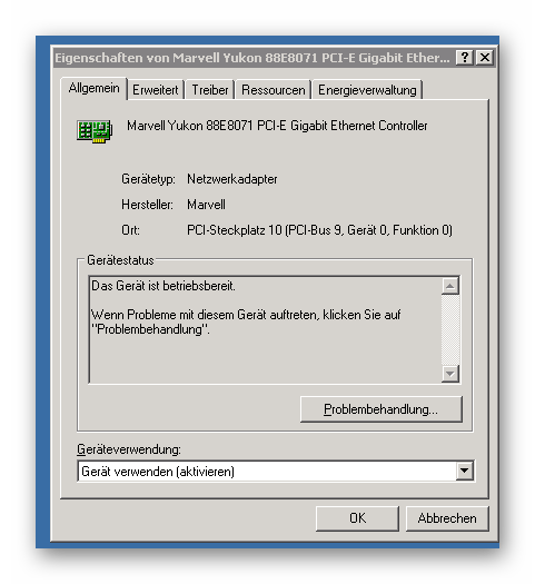

Von welchem Ethernet-Adapter stammen denn die ersten 3 Screenshots? Ein H340 hat keinen Atheros-Controller?

Der Adapter ist vom Notebook. Ich denke es xwäre ein absoluter Zufall mit der Registry, weil 4 Notebooks und ein surface auf einmal den gleichen Fehler haben müssten. Gucke morgen aber mal nach. Derzeit ist alles aus. Erstmal danke für die Hinweise. Morgen dann mehr.
Re: Easystroe H340 lässt sich nicht mehr wecken
Der Adapter des Notebooks ist für dein Problem aber uninteressant … mach die gleichen Screenshots mal vom Adapter des H340.

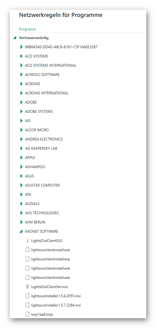

Da fällt mir gerade etwas ein … hat sich durch den Stromausfall bzgl. des IP-Bereichs etwas geändert? Stimmen die Einträge in der Firewall noch? Welche verwendest du?

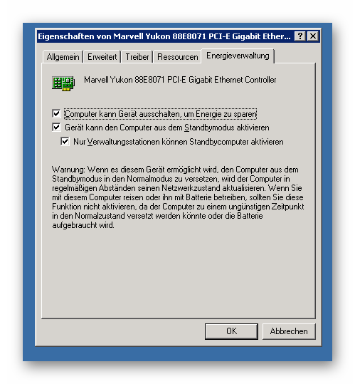

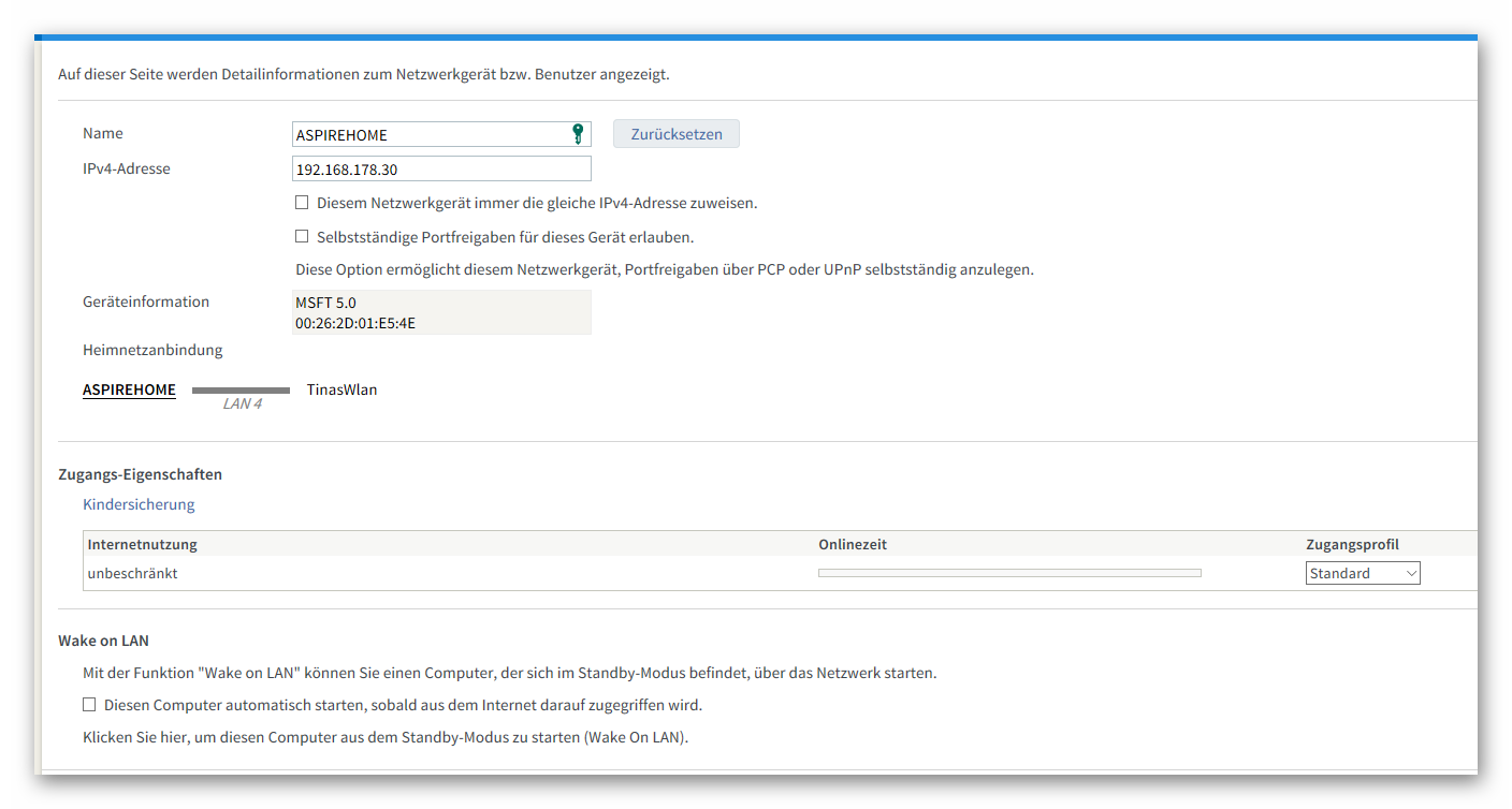

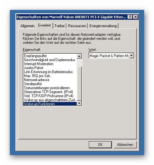

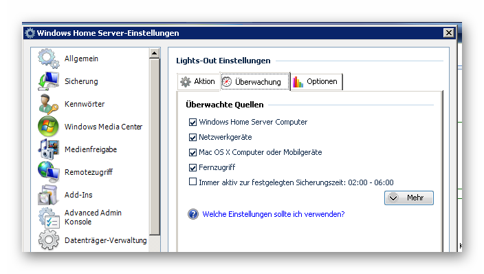

Hier kommen jetzt die Screenshots vom Server. Meine Sicherheitssoftware kommt von Kaspersky = Kaspersky Totalsecurity neueste Version. Kann es sein, dass das Problem in letzten Screenshot der Fritzbox steckt, weil der Haken bei Wake On Lan fehlt, obwohl da vom Zugriff aus dem Internet steht. Aus dem Internet wird nicht zugegriffen. Diese Funktion habe ich schon vor längerer Zeit abgestellt, da mir der Server dadurch im Stundentakt immer wieder hochgefahren ist.

Die Einstellung der Fritz ist OK, ansonsten bekommst du, wie du schon geschrieben hast, dauerndes Aufweckung durch irgendwelche Port-Scans aus dem Internet.
Bei den Einstellungen auf dem H340 meine ich, dass der Haken bei "Nur Verwaltungsstationen …" weg muss
Hast du mal den Server runtergefahren und dann für einige Minuten komplett vom Stromnetz genommen (damit die Elkos sich auf wirklich entladen können)

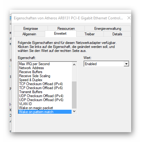

Wenn der Server nur durch ein WOL-Signal geweckt werden soll, müsstest du den Haken bei "Nur Verwaltungsstationen" drin lassen. Zusätzlich müsstest du bei den Wake-Up-Funktionen Pattern Match entfernen.

Also, habe bis jetzt alle Empfehlungen ausprobiert. Erfolg: 0. Es macht mich doch stutzig, dass sich der Server auch nicht durch das LightsOut-Symbol in der Taskleiste wecken lässt. Weiterhin macht mich stutzig, dass der Server, wenn er dann manuell gestartet wurde, wohl von lightsout überwacht wird, weil er nach den eingestellt 5 Minuten runterfährt, wenn kein Client mehr an ist. Bin jetzt erstmal am Ende und bin unsicher, wie es weitergehen kann. Habe noch einen alten Siemens-Server. Werde den jetzt mal mit mit einem Client und der Connector verbinden. wenn der dann startet, kann ich jedenfalls davon ausgehen, dass es nicht am Client liegt.
