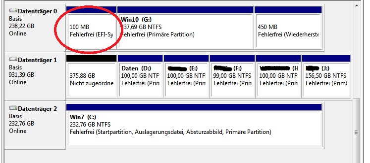

Re: Backup Failed - 25
Verfasst: 1. Mär 2018, 20:32
von Flori1
Das ist mein momentanes Datenträger-Feld.
Mein Win7 - die nicht sicherbare Partition - liegt auf Datenträger 2.
Gemäß der genannten Anleitung bin ich auf die rot markierte Partition in Datenträger 0 losgegangen.
Bezieht sich die Meldung wirklich auf die UEFI-Startpartition ? Letztlich sind ja alle Datenträger als UEFI (GPT) -Partitions definiert ...
Muss ich evtl. C: als UEFI-Partition neu aufsetzen ?
