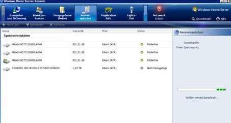

Hallo Kollegen,
ich hoffe jemand kann mir helfen. Ich habe ein Festplatte in meinem WHS, die als "nicht hinzugefügt" klassifiziert ist. Siehe
Leider kann ich sie auch nicht entfernen und nochmal neu hinzufügen, weil wohl auf den restlichen Platten nicht genügen Speicherplatz vorhanden ist.
In der Duplication Info ist die Platte ebenfalls nicht mehr aufgeführt.
ich habe nun alle Duplizierungen ausgeschaltet. Aus- und Einbau der Festplatte hat bisher nichts gebracht.
Jeglicher Hinweis und Hilfe ist willkommen.
VG
Stefan.

steff hat geschrieben: 12. Feb 2018, 09:03 ich habe nun alle Duplizierungen ausgeschaltet.
Das war nicht gut :(
Du solltest als erstes mal das Add-In WHSsmart (Spezialversion für den WHS v1) installieren ... vermutlich hat die Platte einen schweren Fehler
Die "normale" Methode in diesem Fall wäre die defekte Platte auszubauen und dann die fehlende Platte über die Konsole aus der Konfiguration zu entfernen ... das klappt um so besser, je mehr Verzeichnisse dupliziert sind ... ansonsten gibt es Datenverluste
Edit: du kannst aber auch bevor du das machst dir mein Tool WHSDisks herunterladen, auf dem WHS ausführen und mir dann den erstellten Logfile schicken

ich habe jetzt gleich noch wie von dir vorgeschlagen WHSSmart installiert. Demnach hat die Platte kein Problem und ist auch nicht defekt. Dennoch wird sie als "nicht hinzugefügt" bezeichnet.
Hast du noch ne Idee?

Ich habe mal kurz in den Log geschaut ... Da fehlen einige Registryeinstellungen :(
Hast du eine Idee was da passiert ist? Stromausfall? Unsauberes Herunterfahren des WHS?
Zeigt WHSsmart evt. Fehler der Bootplatte an?
Man kann das reparieren, aber das erfordert einige Änderungen an der Registry! Wenn das Ok ist, können wir das Schritt für Schritt gemeinsam durchführen

Re: Festplatte nicht hinzugefügt
Hallo Stefan,
das sieht leider gar nicht gut aus ... es fehlen leider einige Informationen die notwendig wären um die Registry wieder richtig einzurichten ... dort irgendwelche Werte einzutragen ist zwar theoretisch möglich, aber es besteht dann doch ein beträchtliches Risiko :(
Hast du inzwischen den Grund gefunden, warum dein Server abstürzt? Aus dem Bauch würde ich auf ein Problem mit der Bootplatte bzw. der C-Partition tippen ... aber du schriebst ja, dass laut Smart keine Probleme existieren ... sehr komisch. Hast du mal in die Event-Logs geschaut ob dort zu erkennen ist, warum der Server abstürzt?
Ich würde jetzt wie folgt vorgehen ...
- Die 2 TB Platte ausbauen und sicher zur Seite legen ... ganz zum Schluss müssen wir hier noch fehlende Daten versuchen zu retten
- über Konsole > Serverspeicher versuchen die jetzt fehlende Platte aus der Konfiguration zu entfernen
- wenn das nicht klappt, musst du einen Eintrag in der Registry ändern um das zu erreichen
- wenn bis hier alles OK ist und bei Konsole > Serverspeicher wieder alles OK ist kommt als nächster Schritt die Wiederherstellung fehlender Daten ... aber warten wir erst mal ab was bis hier hin passiert.
Edit: mir ist gerade noch etwas eingefallen ... dazu müsstest du ALLE Versionen der DEutil....-Logfiles in einen ZIP packen und mir schicken ... vielleicht ist dort noch irgendwo die fehlende Information für die Reparatur der Registry enthalten.

WDSSmart meldet ein paar Fehler. Die Logfiles habe ich angefügt für die 3 verbleibenden Platten.
Die 2TB Platte habe ich ausgebaut und erfolgreich über die Konsole entfernt.
Wo finde ich die DEUtil-Logfiles?

Die UltraDMACRCError der Bootplatte und die CurrentpendingSectors der 3. Platte solltest du beobachten ob die konstant bleiben oder wachsen.

ok - der Server stürzt mir eben wieder mehrfach ab. Nach wie vor unklar woran das liegt, aber ich konnte die DEUtil noch nicht rauskopieren.
Ich werde ihn mal aufschrauben, aussaugen und nochmal probieren. Sobald ich die DEUtils kopieren konnte, melde ich mich wieder.
Schau mal ob die Fehler im Smart sich erhöht haben ... und schau mal in den Event-Log ... da musst doch was zu den Abstürzen stehen

Hallo Nobby, lt. Ereignisanzeige hatte ich eine korrupte XML Datei. Metabase.xml konnte ich durch eine alte Datei ersetzen.
Ansonsten sind die Abstürze vermutlich durch einen Wackelkontakt im Netzteil verursacht. Soweit konnte ich das schon mal eingrenzen.
Die DEUtils konnte ich nun rauskopieren. Das sind aber 118 Objekte mit 1.2GB !! Brauchst du die wirklich alle?
Ich habe mal nur die von heute beigefügt.
