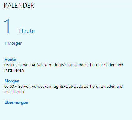

Bei mir wird der Kalendereintrag für das Update in der Übersicht bei 2 Tagen angezeigt.
Ansicht Übersicht (Fehlerhaft):

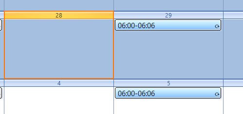

Ansicht Kalender (Korrekt):
Lo Kalender.png (8.19 KiB) 2858 mal betrachtet
Wenn ich den Kalendereintrag auf Samstags ändere, erscheint dieser in der Übericht bei "Morgen" und "Übermorgen".
Dies scheint aber nur die Update-Einträge zu betreffen. Andere Kalendereinträge sind in der Übersicht nur einmal drin.

Larry, ich kann das nicht reproduzieren. Ist das bei dir der einzige Eintrag?
Re: Lo 2.5 - Kalenderanzeige für Lo-Update-Prüfung
Ich habe glaube ich die Ursache gefunden.
Das passiert dann, wenn das Datum unter "Laufzeit Start" nicht dem Wochentag der Serie entspricht.
Bsp.:
Bei Start Serie Fr. 29.12. und Ausführung Wöchentlich Samstags besteht das Problem.
Bei Start Serie Sa. 30.12. und Ausführung Wöchentlich Samstag besteht das Problem nicht.
Das Problem hatte ich aber glaube ich schon direkt nach der Installation.
Somit sollte diese Abweichung schon von Setup so angelegt werden.
