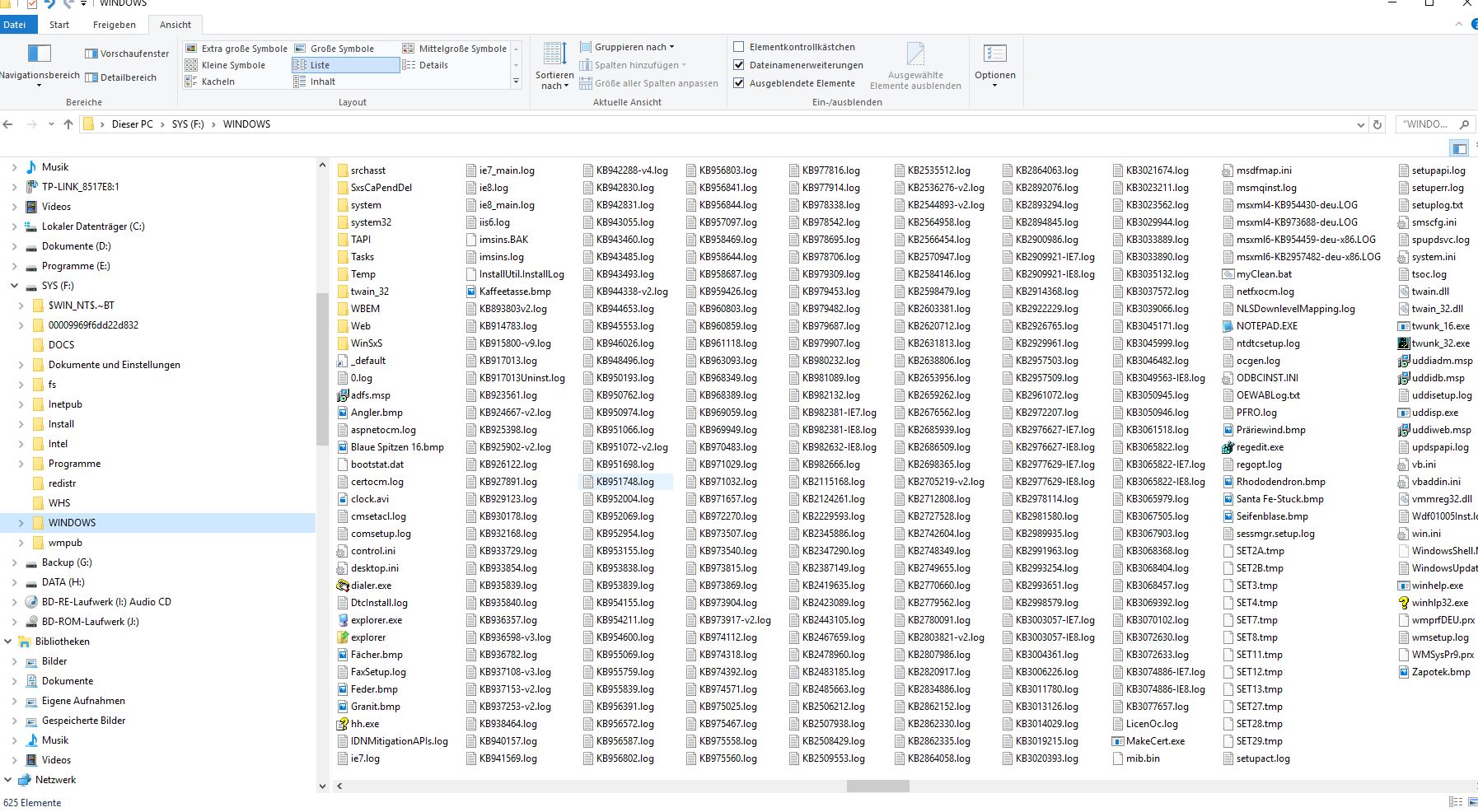

screenshot SYS:
mit Windows-Verzeichnis (ein Teil davon)

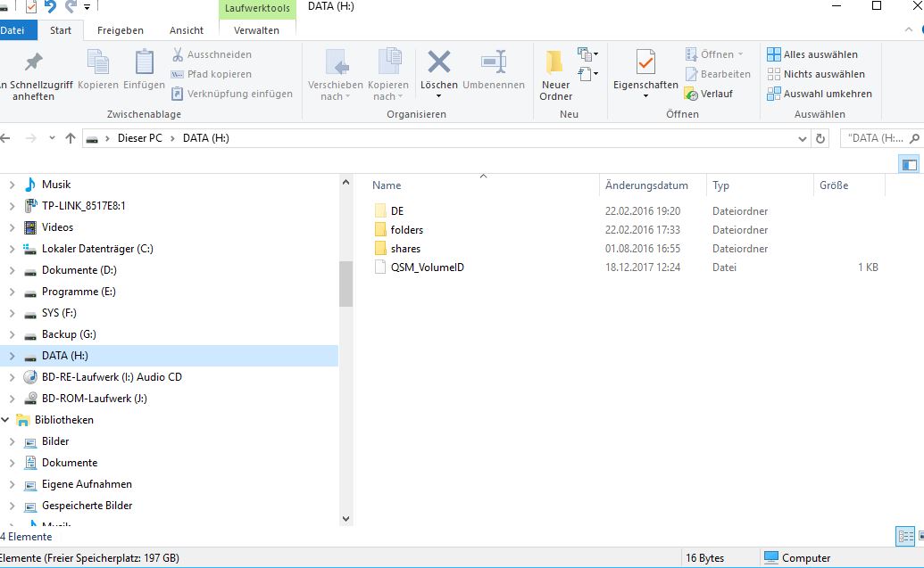

screenshot DATA:

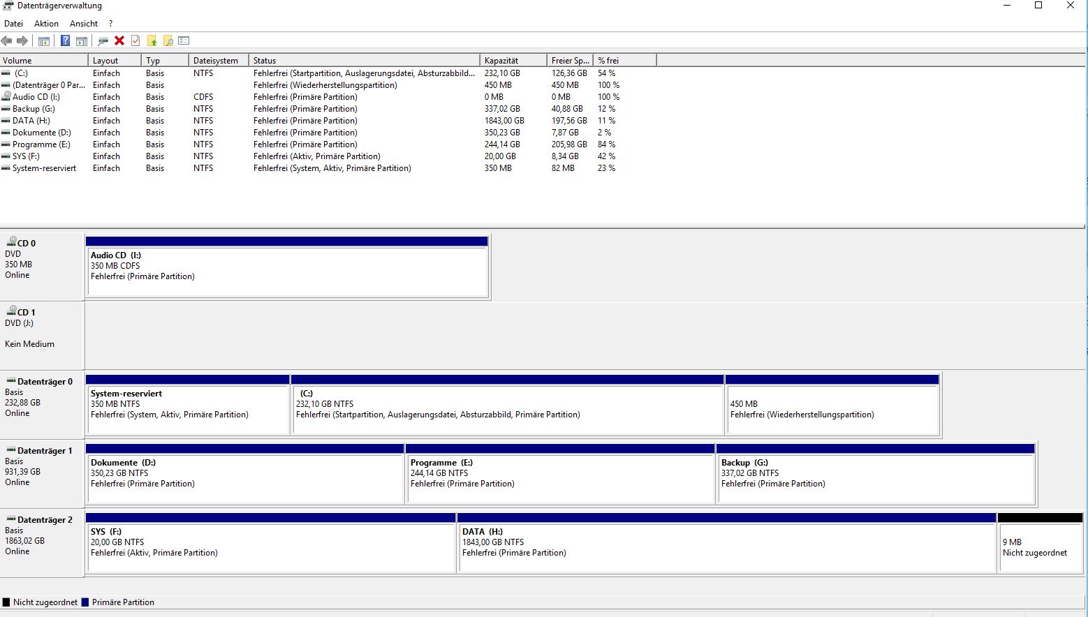

screenshot Datenträgerverwaltung:
Der relevante Datenträger ist #2. Die relevanten Partitionen sind F und H.

Das meiste sieht ok aus
mich wundert, dass in der Datenträgerverwaltung die F-Partition nicht das Attribut System hat.

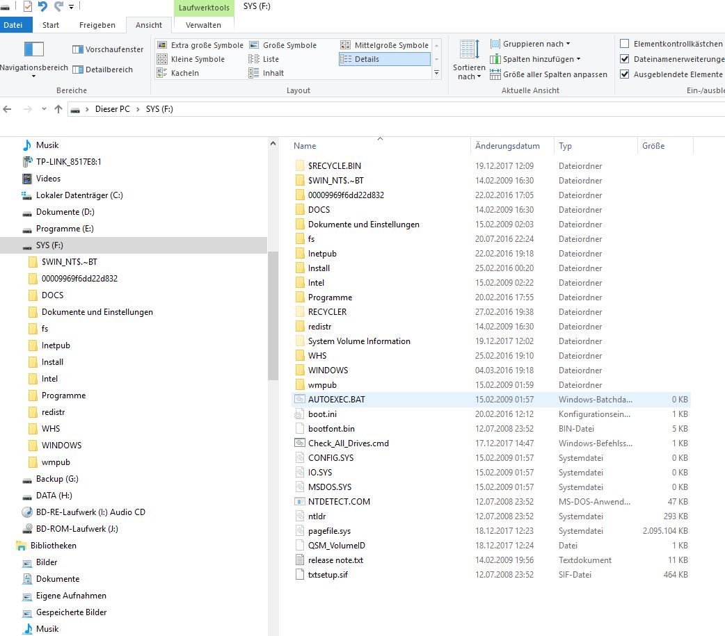

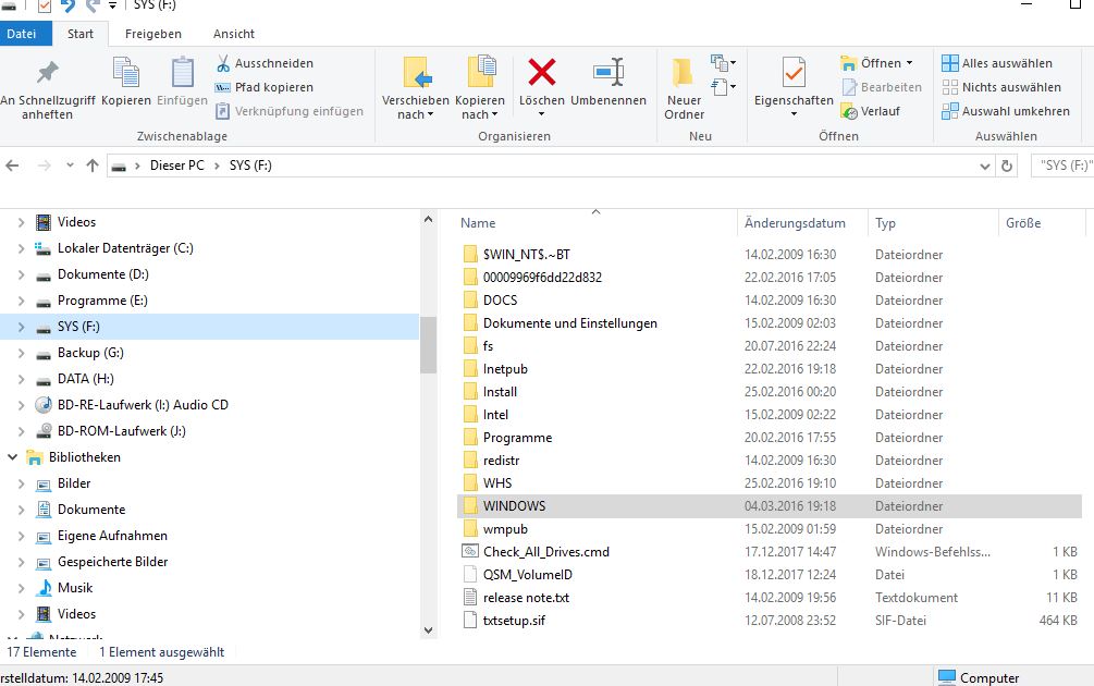

Beim Screenshot mit der Root von F musst du die Anzeige der versteckten Dateien einschalten, sonst sieht man die für den Boot benötigten Dateien nicht

Anzeige SYS mit versteckten Dateien:
SYS, Anzeige mit versteckten Dateien.JPG (136.24 KiB) 12207 mal betrachtet
