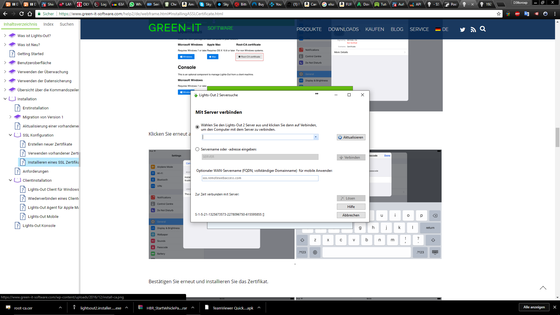

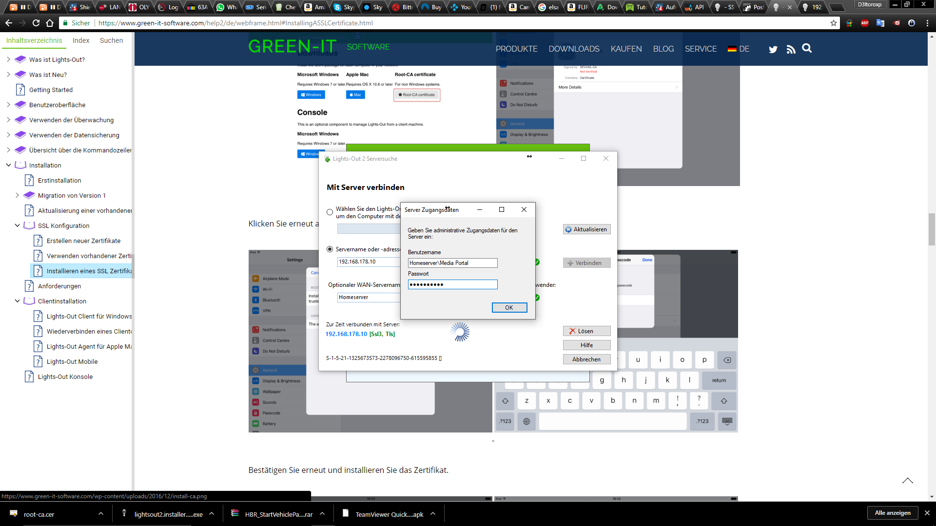

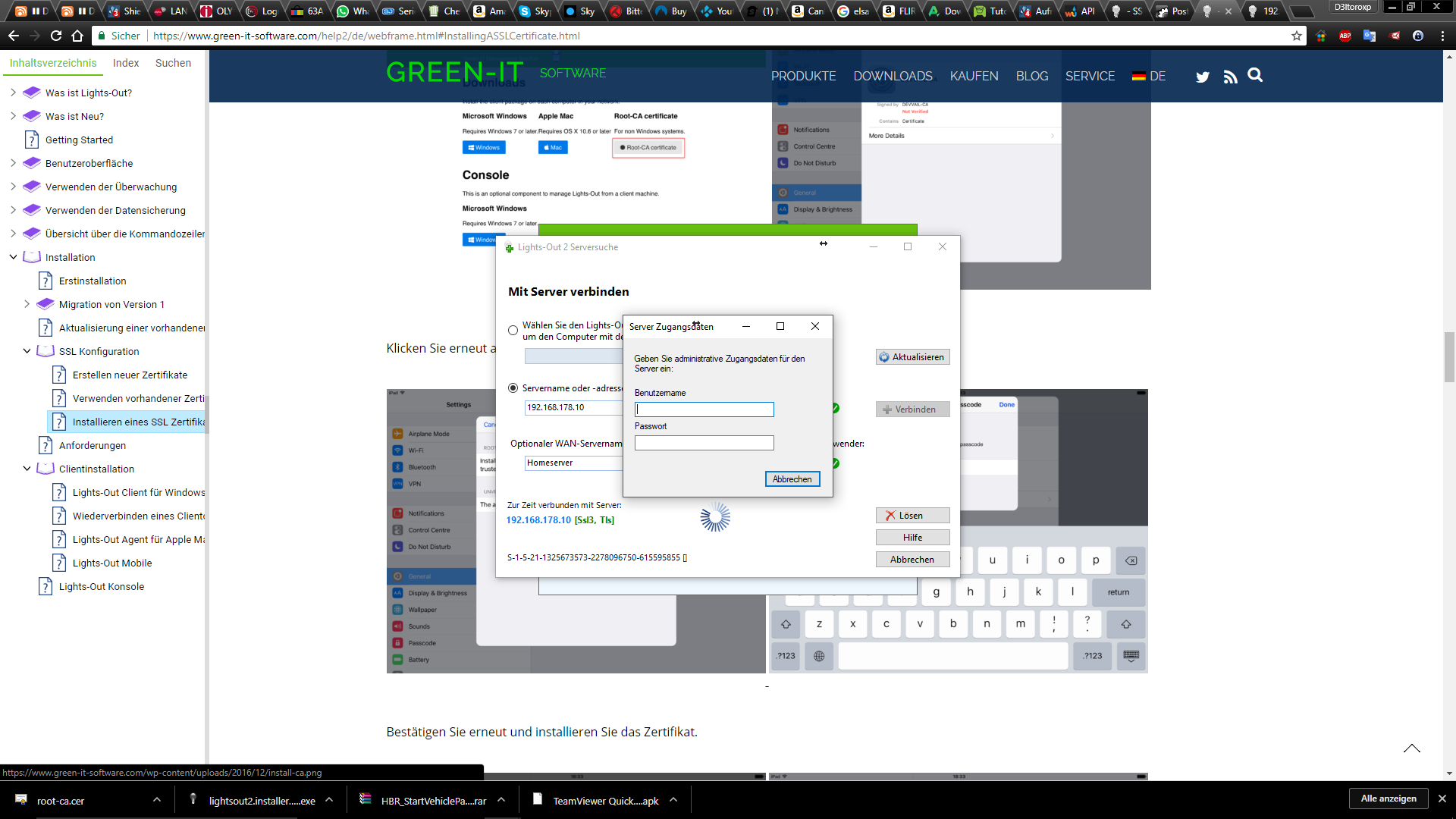

So ich habe über den Befehl am Server das CA upgedatet. Dann noch mals heruntergeladen und auf dem Clienten installiert. Aber dennoch bekomme ich einfach keine Verbindung mehr. Irgendwie stelle ich mich zu blöd an. Ich hatte es ja mal geschafft.
Unter whoami kommt folgendes :: homeserver\media portal.
Hier mal ein paar Screens.

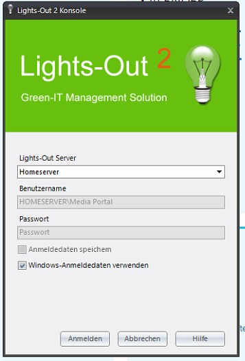

Starte doch einfach mal die LightsOut Konsole auf dem Server. Da wird in der Anmeldemaske der Benutzername angezeigt.
Weitere Benutzer kannst du in LightsOut auch in den Einstellungen unter Benutzer abfragen.

Also ich geb es gleich auf, ich hatte auf dem Server mit dem Assistenten neue SSL Zertifikate erstellt. Dann dieses heruntergeladen und beim Client installiert. Ich komme einfach nicht auf den Server drauf, an der Konsole steht, anmelden mit Windows Daten. Aber auch wenn ich es selber eingebe in der Konsole kann ich mich am Server anmelden.
