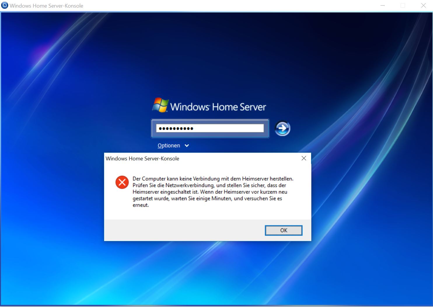

Moin alle,
mein problem ist das ich mich nicht mehr am Server Anmelden (siehe Anhang)
Hab Connector Neu install. Netzwerkkabell getauscht brachte alles nichts.
Wenn ich ihn Neu starte dann blinkt erst mal alles Blau und dann zeigt die I Leuchte Rot an,Ping zum Server hat er und im Fritzrouter wird er auch angezeigt.
Was kann ich noch machen,kann mir einer von euch ein Tip bitte geben.

hab heute morgen mein Rechner gestartet und konnte dann auf die Netwerklaufwerke Verbindungen nicht mehr zugreifen.
Dann hab ich versucht mich am Rechner im WHS anzumelden (siehe Bild) und hab bemerkt es geht nicht mehr.
Frage: Taste länger als 4 Sekunden festhalten,mache ich das wenn ich ihn Neu starte oder wenn ich ihn wieder runterfahre mein WHS,dann noch Stecker ziehen.
PS:.4 Sek.beim runterfahren...OK
Nun mal paar Minuten warten und hoffen.
Passwort anzeige ist da, aber kann mich nicht anmelden dann kommt dieser Fehler.

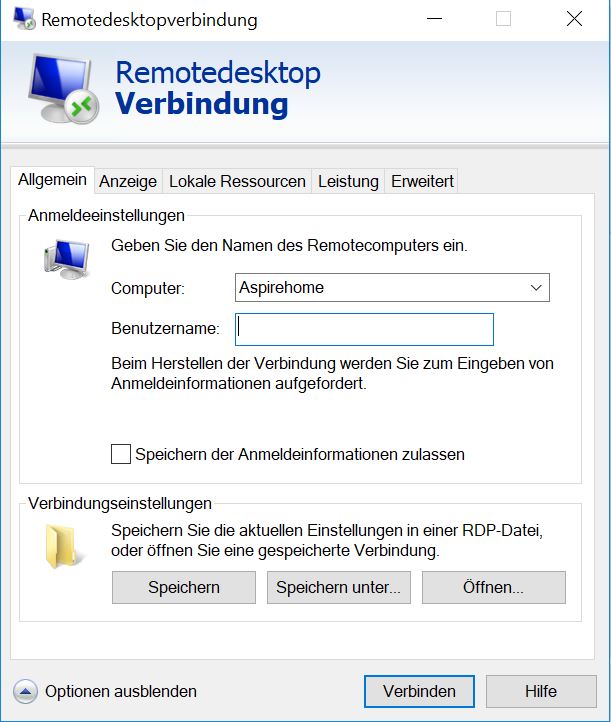

Windows 10 Pro 64 bit
Was muß ich dort eingeben Name vom Server (Aspirehome)
Re: Acer easystore h340 Keine Verbindung
Wenn der WHS bei dir so heißt ...
Benutzername ist Administrator ... siehe auch meine letzte Nachricht ... und dann verbinden

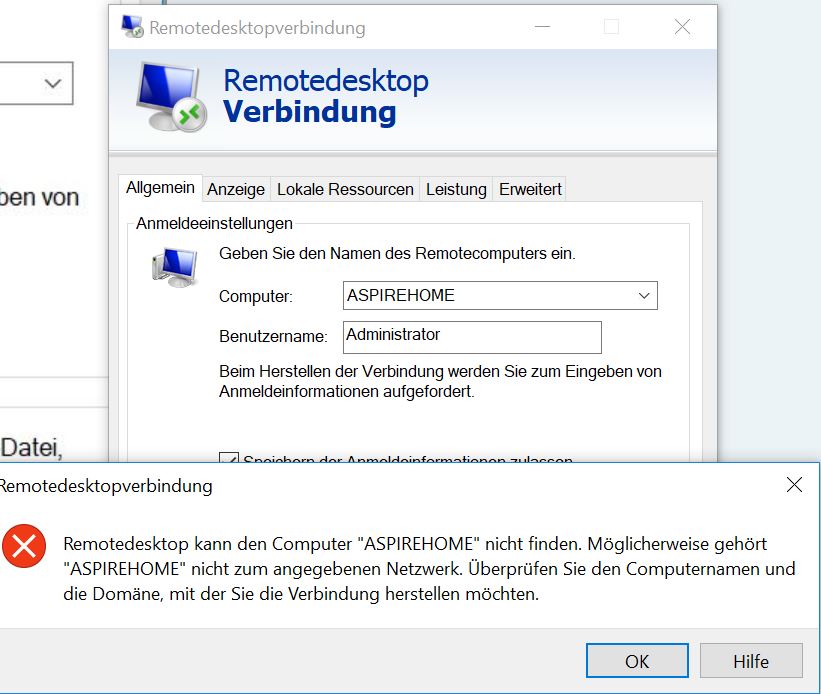

Hier Name vom Server,richtig
wenn der Passwort Hinweis RICHTIG angezeigt wird dann läuft der WHS richtig .... bist du wirklich sicher, dass APSPIREHOME der Name des Servers ist ... ???

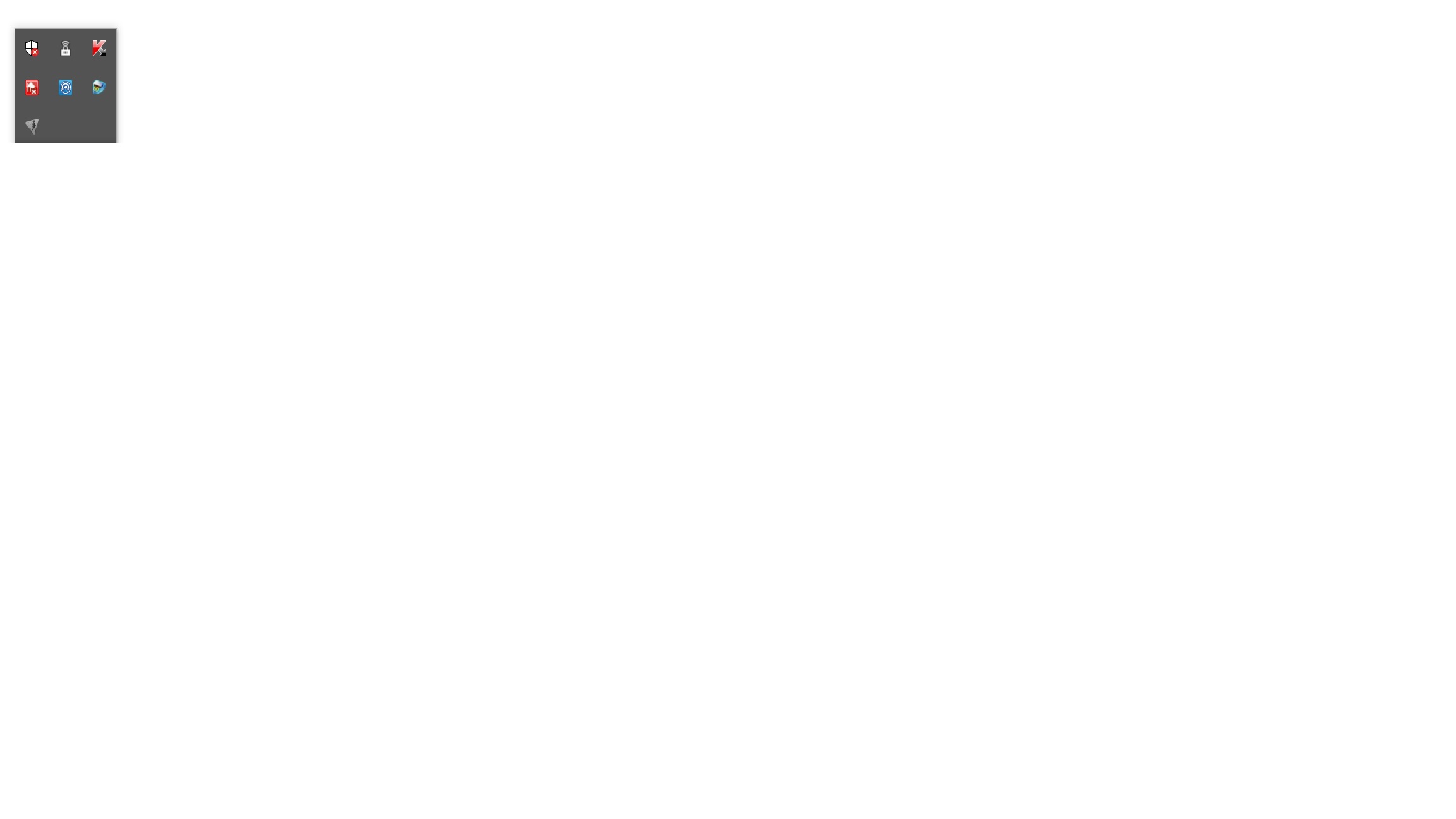

Und das ist die Anzeige in Rot in der Taskleiste

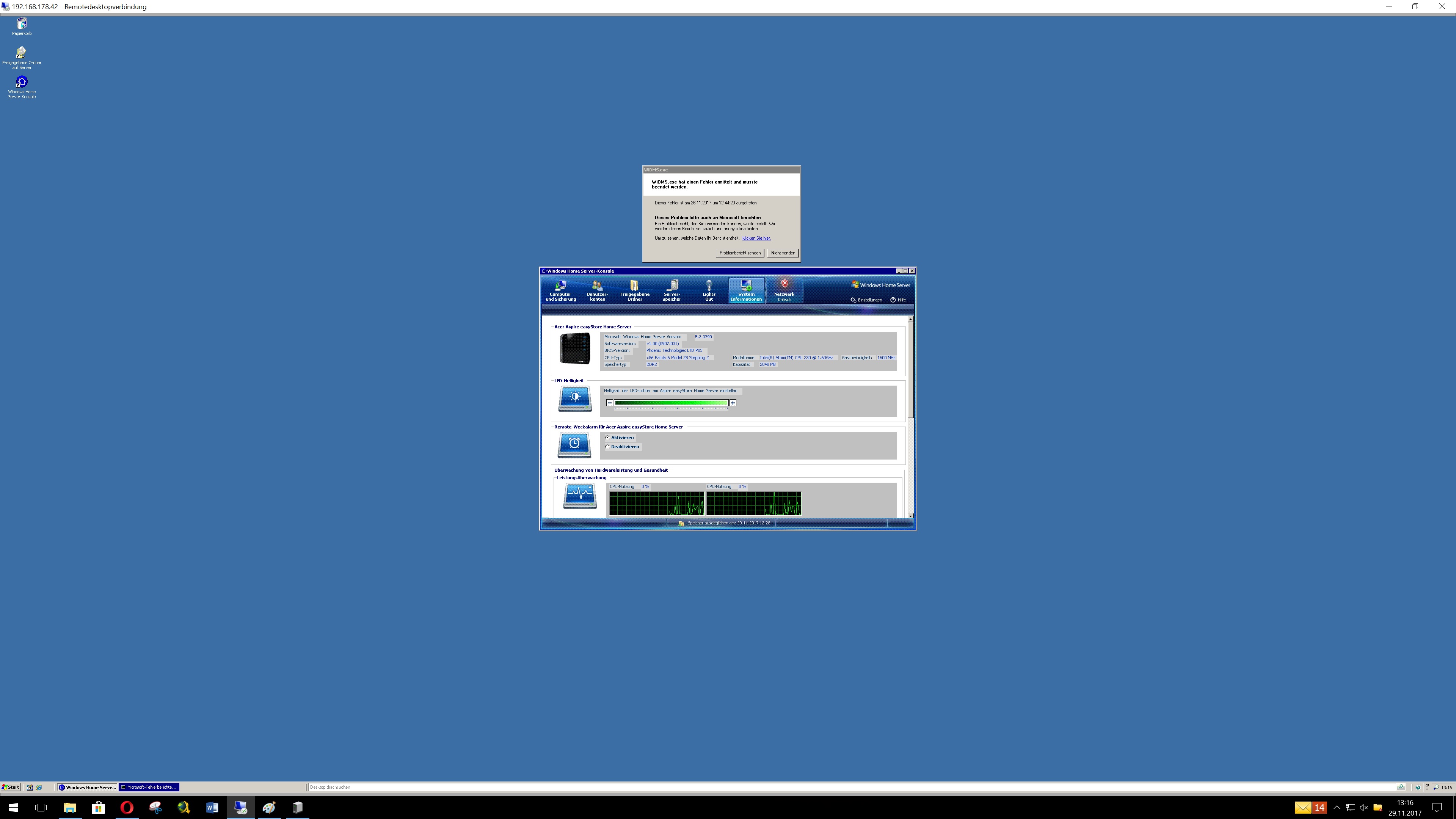

Ahaaaaaa....
Ich hab mich mit der iP angemeldet und siehe da bin drinne.
Aber was mach ich jetzt das ich es wieder normal benutzen kann.
Die Auflösung ist leider zu schlecht, ich kann es nicht selbst erkennen ... wie steht denn Datum/Uhrzeit auf dem WHS ?
Edit: und die Fehlermeldung oberhalb des Konsolfensters kann ich auch nicht lesen ...
Edit2: hab es inzwischen geschafft es so zu vergrößern, dass es lesbar ist ....
Die Fehlermeldung ist bekannt und kann dein Problem nicht begründen
Die jetzt angezeigt Zeit scheint auch OK zu sein ...
Klick in der Konsole bitte mal auf das rote Schild "Netzwerk kritisch" und schau welcher Grund dafür angezeigt wird
