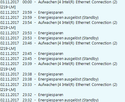

Lieber Martin,
gestern hatte ich das Problem, dass der Server in den Ruhezustand gegangen ist und direkt anschließend wieder aufwachte, ohne dass ein Grund dafür für mich ersichtlich war. Aus dem Log entnehme ich, dass er aus dem Netz aufgeweckt wurde. Ich habe zwischendurch einiges ausprobiert (wenn das Netzwerkkabel abgezogen ist, tauchte das Problem nicht auf) und nun scheint es zu funktionieren. Dennoch zwei Fragen:
1. Kann ich irgendwie erkennen, welches Gerät den Server auf der Netzwerkschnittstelle aufweckt?
2. Kann ich irgendwie eine kürzere Zeit als 5 Minuten einstellen, nach der der Server in den Ruhezustand gehen soll? Zu Testzwecken ist dies ganz sinnvoll... ;)

So, leider hat sich das Problem doch nicht erledigt. Wie kann ich herausbekommen, was den Server immer wieder aufweckt?
Vielen Dank im voraus!

Zieh erst mal das LAN Kabel ab um sicherzustellen dass es von außen kommt.
Dann prüf mal bitte, ob Pattern Match (Musterübereinstimmung) an der Netzwerkkarte aktiv ist.
Gruß Martin

Vielen Dank für den Tipp, ich habe das Problem mittlerweile gelöst: Eine Squeezebox ist irgendwie Amok gelaufen und hat den Server immer wieder geweckt. Nachdem ich sie erneut eingerichtet hatte, läuft alles wieder wie gehabt. Schön, wenn das Programm so läuft, wie es soll... 😁
