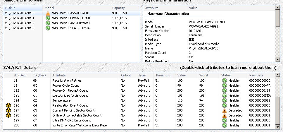

Bei der Fehlersuche bin ich dann über die Konsole auf die SMART-Werte geschaut. Disk 0 macht Probleme (Systemdisk):
Also Festplatte 0 gegen eine neue 2TB WD red tauschen:

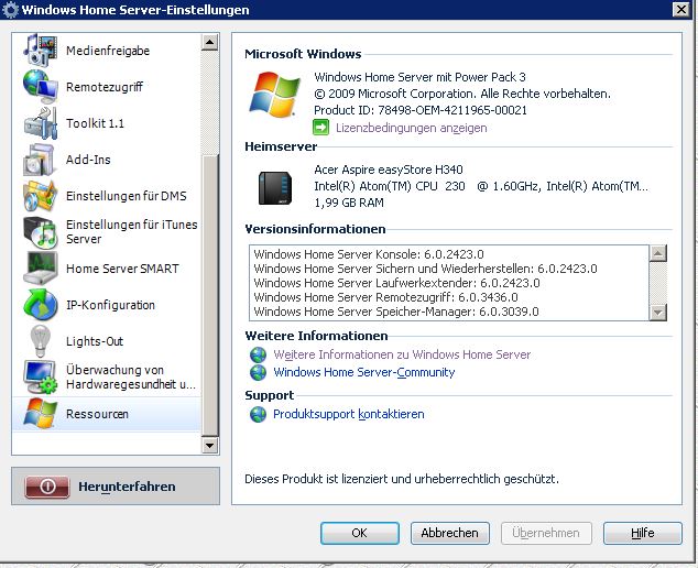

Angaben zum WHS:

"Ein" defekter Sektor ist normalerweise akzeptabel ... aber wenn es der falsche ist kann natürlich alles passieren

2. das Problem mit dem Netzwerk-Fehler hatte jemand in der letzten Woche beim Recovery eines H341 ebenfalls ... leider war der Grund nicht feststellbar, man würde einen VGA-Adapter benötigen um zu sehen warum es nicht klappt ... eine Idee von mir wäre, dass das Recovery mit dem Wechsel von 1 Tb zu 2 TB nicht klar kommt ... Netzwerk-Fehler kommt z.B. auch dann, das kann man bei Versuchen mit angeschlossenem Monitor gut sehen, wenn das Recovery wg. Problemen mit den angeschlossenen Platten abgebrochen wird
Da du Probleme mit den Clientsicherungen hast und diese nach einem Recovery der Bootdisk zu 99,9% Wahrscheinlichkeit sowie weg sind würde ich jetzt erst mal Folgendes probieren:
1. chkdsk c: /f ... dann musst du booten weil der chkdsk erst dann durchgeführt wird
2. alle Dateien der Backup-Database löschen und vom WHS neu erstellen lassen ... Konsole > Einstellungen > Sicherung > Reparieren ... oder ganz hart: alle Dateien auf D:\folders\{00008086-058D-4C89-AB57-A7F909A47AB4} löschen und dann den WHS neu booten
