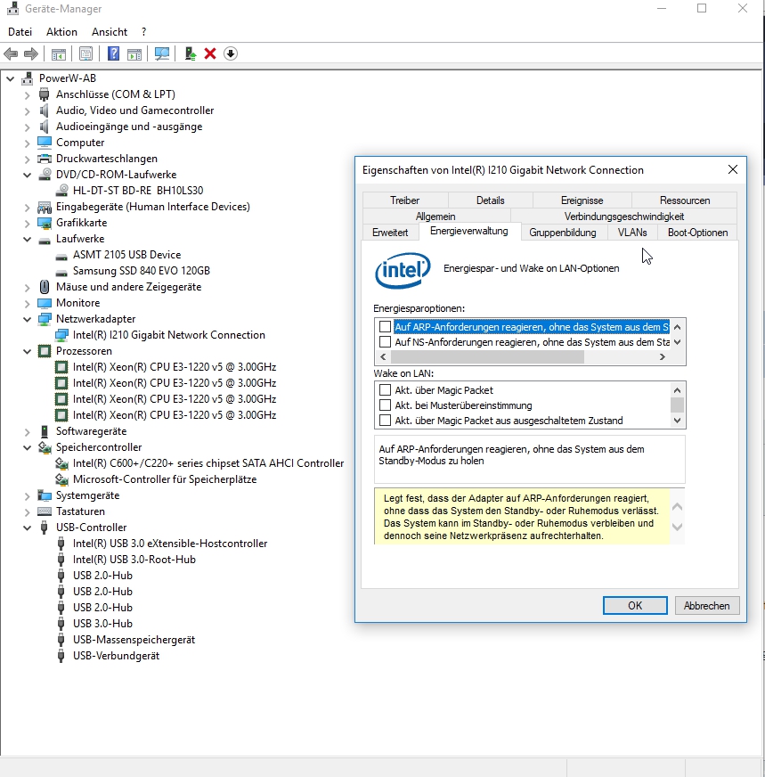

bin einigermaßen am verzweifeln da ich seit Tagen versuche meiner Workstation auf dem Lightsout installiert ist den Ruhezustand beizubringen. Er führt diesen auch aus aber startet nach wenigen Sekunden sofort wieder. Als Übergangslösung fahre ich ihn jetzt runter aber möchte schon gerne wissen wieso der nicht im Ruhezustand bleibt.
Als erstes mal ein Schreenshot des Dashboards. Wie ihr sehen könnt läuft der Dienst allerdings sieht man in den Ereignissen ein Aufwachen[Unbekannt]. Damit kann ich natürlich schonmal schlecht was anfangen weil ich garnicht weiß wo der Impuls herkommt.
Als nächstes die Netzwerkeinstellungen. Dort habe ich alles abgestellt inklusive Mustererkennung bei Wake-On Lan etc. Hat nichts geholfen.
Ich habe auch gleich den GErätemanager mit eingeblendet damit ihr die Hardware sehen könnt.
Es Handelt sich um eine Mainboard Von Asrock mit C232 Chipsatz und Intel Xeon CPU drauf. Zusätzlich ist eine Nvidia Grafikkarte verbaut.

Das Verhalten kann mehrere Gründe haben:
- Es ist der AWAYMODE aktiv
- Es gibt (Treiber-)Probleme mit dem Standby
- Ein USB Gerät (z.B. Drucker, Maus oder Tastatur) weckt den Computer
Mach mal bitte eine adm. Eingabeaufforderung auf und führe folgende zwei Kommandos aus (und poste die Ausgabe wieder hier):
powercfg -a
powercfg -requests
ZIeh dann mal das LAN-Kabel und USB-Geräte ab und schau ob es weiterhin auftritt.
