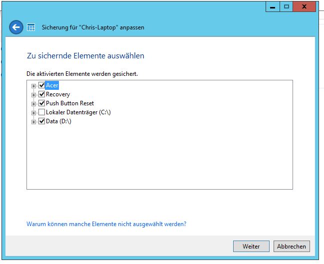

Guten Abend zusammen,
ich habe meinen Laptop neu installiert mit Windows 10 der aktuellsten Version. Soweit läuft auch alles. Ich habe allerdings Probleme mit der Sicherung. Ich kann alle Partitionen sichern außer C: ich kannte das vom Server 2011 da gab es damals Probleme mit UEFI Installationen die durch ein Patch behoben wurden. Im Bezug auf 2012 R2 habe ich diesbezüglich nichts gefunden. Interessanterweise liefen die Sicherungen vor der Neuinstallation auch durch. Sobald ich die Sicherung inklusive Laufwerk C: starte dauert es keine 10 Sekunden bis die Meldung kommt "Die Sicherung war nicht erfolgreich".
Habt ihr eine Idee woran das liegen kann?
Liebe Grüße und ein schönes Wochenende

Schau mal in den Logfile, da steht der Grund oder zumindest ein Hinweis drin ... viewtopic.php?f=78&t=23610#p170005

Hmm hab jetzt auch mal Checkdisk gemacht auf dem Server finde ich keine Backup Datei aber auf dem Client da steht folgendes

schau mal hier ... https://blogs.technet.microsoft.com/tly ... some-help/
Diese erweiterten Hinweise sollen (angeblich)O auch für WS 20102 Essentials gelten
oder such nach "esp capture failed 2012" ... da gibt es etliche Treffer
Prüfe mal nach, ob bei der Installation zusätzliche "nicht sicherbare" Partitionen angelegt worden sind

Ich habe ja noch andere Rechner alle mit UEFI System die klappen ja alle. Der Laptop hat vorher auch geklappt erst nach der Neuinstallation schlägt es fehl
Re: Sicherung nicht erfolgreich
Hast du die Partitionen überprüft ?
Edit: und vergleiche mal den Log mit dem auf einem Client wo es funktioniert ... ich habe den Inhalt bzw. die Struktur des Log etwas anders in Erinnerung
Das ist der Log vom Server, da sieht man nur das ein Abbruch erfolgte, aber nicht warum ... der Log von Client ist wichtig ... man sieht aber, dass anscheinend 5 Partitionen gesichert werden sollen
meine Frage nach den Partitionen scheinst du zu ignorieren :(

5 das passt siehe Bild. Wenn ich es so einstelle läuft die Sicherung auch komplett durch aber sobald ich auch nur einen einzigen Ordner von C auswähle kommt der Abbruch
Kannst du bitte mal folgendes posten ... die Disknummer und die Partitionnummer musst du entsprechend deiner Konf anpassen

Hast du den Logfile auf dem Client gefunden? Was passiert wenn du nur C für die Sicherung auswählst?

Ich habe den "Fehler" gefunden dank deines letzten Hinweises. Ich habe zwar so gut wie nix verstanden was da stand, was ich aber verstanden habe, dass es um 2 Festplatten geht. Auf meiner zweiten Platte ist auch noch das original Windows 8.1 System des Laptops vom Kauf. Ich hatte bei dieser neuinstallation darauf verzichtet aus sicherheitsgründen die zweite Platte auszubauen und siehe da der Bootloader wurde scheinbar auf diese geschrieben, und damit kommt die Sicherung wohl nicht zurecht. Nach nochmaliger Neuinstallation ohne die zweite Platte klappt alles.
