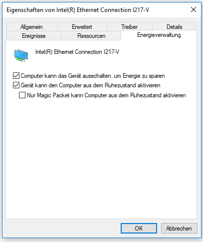

Hier meine Netzwerkkarte, sieht "normal" aus!? Oder würdest du was ändern?
Mit der gleichen Hardware und Einstellung habe ich die Version 1.6 problemlos betrieben
Gruß Willi

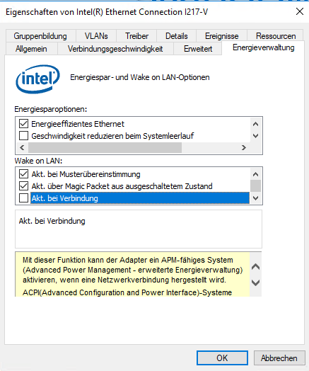

Hi Larry, habe jetzt die aktuelle Version installiert.
Bis auf die 2 Punkte ist alles aktiviert. Hast du noch Hinweise?
Nach einem schnellen Test, löst der neue Treiber leider mein Problem nicht.
Gruß Willi
Re: Problem mit "Energie sparen" nach update auf Version 2
Der Screenshot ist aufgrund der Scrollbalken unvollständig. "Akt. bei Musterübereinstimmung" würde ich deaktivieren. "Akt. über Magic Packet" muss aktiv sein.
Wenn sich der Rechner im ausgeschaltetem Zustand dann nicht einschalten lässt, dürfte es hier noch Einstellungen im Bios/Uefi geben.
Wird der Rechner eigentlich wirklich heruntergefahren? Evtl gibt es einen Absturz. Was wird denn im Verlauf in der LightsOut Übersicht angezeigt?
