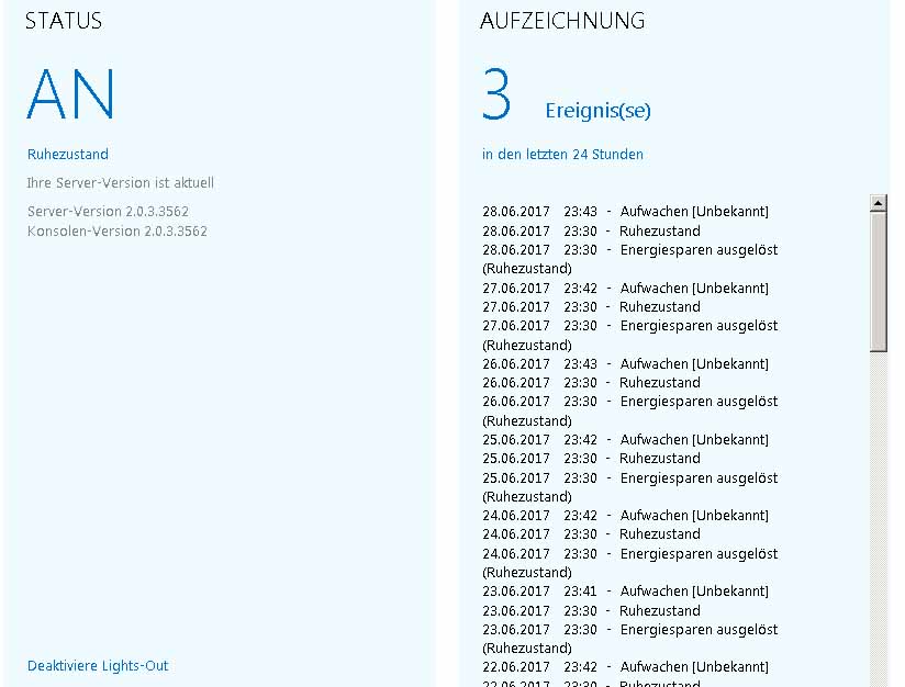

Ich habe LightsOut 2.03 so programmiert, das mein SBS2011 immer 23:30 in den Ruhezustand geht, dennoch sagt das Protokoll das dieser ca. 12 min später durch unbekannt wieder geweck wird. Wie finde ich herraus, welche vorgang das Wecken verursacht?

- Untitled-1.jpg (83.55 KiB) 15810 mal betrachtet

Das ist ein bekannter Fehler der Lizenzierungsüberwachung im SBS 2011 Essentials. Die weckt den Rechner ständig auf. DIe einzige unschöne Abhilfe wäre ein Shutdown.
Leider hat Microsoft das Problem damals nur für den WHS gefixt, nicht aber für den SBS 2011 Essentials. Die späteren 2012/2012R2/2016 Essentials haben den Bug nicht.

Passiert es nur um 24:42? Dann es das vermutlich eine Task der Aufgabenplanung. ZIeh mal bitte das LAN-Kabel kurz vor 23:30 ab um sicherzustellen, dass es nicht aus dem Netz kommt.

Habe es getestet,passiert das gleiche auch wenn die Netzwerkverbindungen gekapt sind. :/
Heißt dies, einen SBS2011 Standart kann man also gar nicht schlafen schicken und damit ist auch der Energiesparversuch sinnlos? Ein täglicher Shutdown ist sicherlich nicht angemessen.
Wäre das Problem bei einem reinen WinServer 2008R2 Standart auch der Fall oder würde es dort funktionieren?

Die Anmerkung oben bezog sich auf SBS 2011 Essentials, nicht Standard.
Wenn er nur einmal um 23:42 aufwacht würde ich damit leben und über die Standardaktion sicherstellen dass 5 Minuten später wieder Ruhe ist. Falls sich das aber ständig wiederholt, dann hätte der SBS 2011 Stabdard vermutlich das gleiche Problem.

also auch der SBS Standart hat das Problem, ha nunmehr vieles durchprobiert. Es wäre wirklich fair wenn Sie das auf der Webseite für Lightsout auch deutlich machen würden, das ein Stromsparen mit SBS NICHT im eigentliche Sinne funktioniert. Zusätzlich habe ich seit der LightsOUT intallation massive Probleme mit dem RAS server und den Druckerverbindungen. Die schlafen ständig ein und hängen.

Der klassische SBS 2008 und 2011 steht nicht auf der Liste der offiziell unterstützten Systeme, lediglich der Small Business Server 2011 Essentials.
Das ist aber trotz der Namensähnlichkeit ein anderes Produkt und basiert auf dem Windows Home Server 2011.
Für den klassischen SBS würde ich den Einsatz am Server nicht empfehlen sondern den Fokus auf die Clients legen (und dafür macht Lights-Out weiterhin Sinn).
