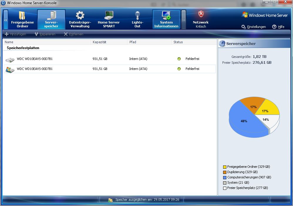

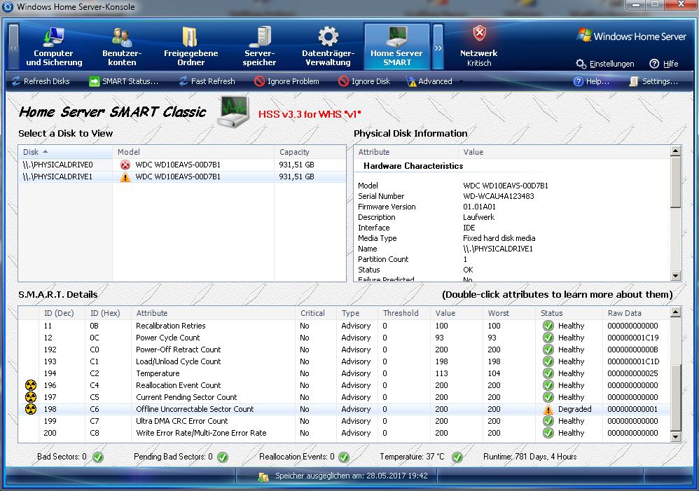

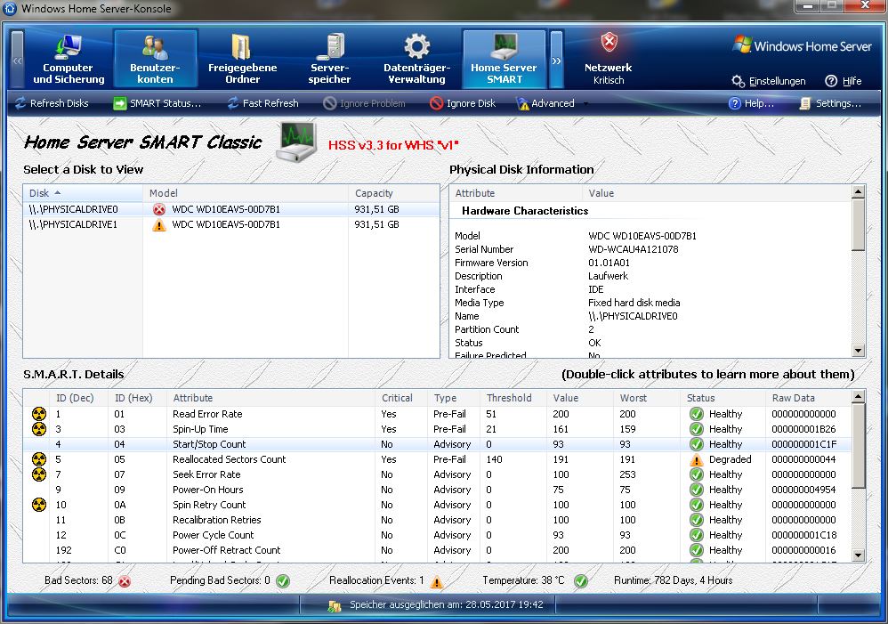

elwebber hat geschrieben: 28. Mai 2017, 21:28 Ich habe mir die Datenverteilung angesehen und festgestellt, daß der Abbruch durch eine volle Systemplatte geschehen ist.
Wo bzw. wie bist du darauf gekommen? DFeine Sc reenshots sagne dazu nichts aus ... die weisen nur auf Probleme mit den Platten hin
Nach einigem Lesen im Forum was jetzt zu tun ist, bin ich auf das AddIn SMART gestoßen und habe mal die installierten Platten überprüft. Da liegt aber wohl einiges im Argen...:
Die Bootplatte hat ein echtes Problem ... die 2. Platte hat genau 1 Fehlereintrag, da gilt bei mir immer der Spruch "einmal ist keinmal, zweimal ist einmal zu viel" ;)

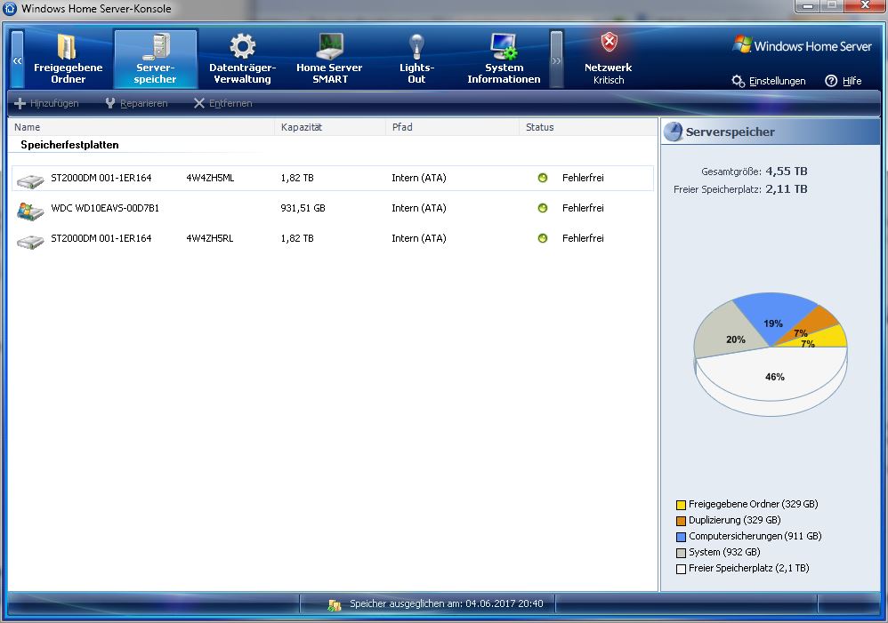

So ich habe die neune Platten bekommen und 2 von den 3 gestern in die Schächte 3 und 4 eigebaut. Das hat sehr gut funktioniert und ging mit ca. 15 min. auch sehr flott. Danach habe ich die 2. Datenplatte über "Entfernen" abgemeldet. Der WHS hat diese dann geleert. Ich habe den H340 runtergefahren und danach die Platte rausgenommen.

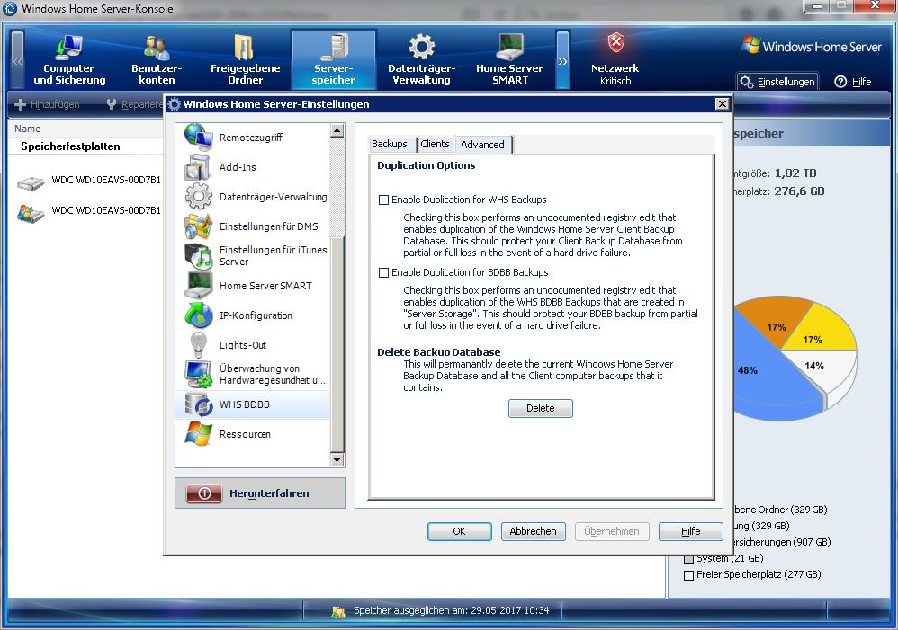

Dann habe ich den Server wieder hochgefahren und habe jetzt im WHS BDBB-AddIn das Kästchen vor "Enable Duplication for WHS Backups" angeklickt. Da es eine Registryeinstellung ist, habe ich den WHS neu gestartet. Jetzt wurde er sehr langsam, aber man konnte sehen, daß er was schafft:
Der Abschnitt System ist von 21 GB auf 932 GB angewachsen. Ich dachte zwar, daß die Duplizierung der Clientsicherungen auch im Sektor "Duplizierung" auftaucht, aber nachdem die 911 GB der Computersicherungen nun im Bereich "System" dazugekommen sind, denke ich, daß die Duplizierung ABgeschlossen (nicht ANgeschlossen :mrgreen: ) ist.
Soweit - sogut! Das hat wirklich gut funktioniert und ich denke ich kann nun an den Austausch der Systemplatte gehen.

Frage: wieso steht denn Netzwerk denn (noch) auf kritisch ?
Ansonsten sieht das alles sehr gut aus ... und ja, jetzt müsste alles dupliziert sein und das Leeren von D: ist nicht mehr notwendig
Clonen ist etwas kritisch und besonders weil die Größe der Platte sich dabei ändert, dann müssen Eingriffe in die Registry gemacht werden ...
Die Wiederherstellung des Servers ist die saubere Methode ... auf geht's, viel Glück

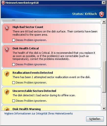

Es werden noch die Fehler der System- Festplatte (Bad Sectors) angezeigt. Ausserdem noch 2 ausstehende Sicherungen... :ugeek:

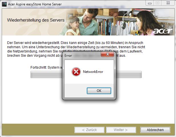

Hallo nochmal!
Ich muß jetzt doch noch mal um Hilfe rufen: "HILFE...!"
Nach unserem Urlaub bin ich jetzt drangegangen und habe die alte Systemplatte rausgenommen. Ich habe die nagelneue Platte (war noch versiegelt...) in den untersten Schacht eingesetzt (die anderen 2 Platten sind im Schacht 3 und 4 von unten gezählt). An einem Client die "Server Recovery Disc" eingelegt und die erforderlichen Schritte durchgeführt:
1.) Homeserver Connector Software auf einem Client entfernt
2.) Server ausgeschaltet
3.) Mit Büroklammer RESET gedrückt und Server wieder eingeschaltet - dabei solange mit der Klammer gedrückt gehalten, bis das rote i blinkt.
Nach "weiter" erscheint dann auch die Auswahl des Wiederherstellungsmodus: "Systemwiederherstellung" oder "Zurücksetzen" (daher sollte eine Verbindung zum H340 bestehen...denke ich...)
Mit Systemwiederherstellung auf "weiter" kommt dann die Warnung "...Auf dem primären Datenträger wird ein einwandfreies Betriebssystem...etc..."
Nun klicke ich wieder "weiter" und es kommt eigentlich sofort:
Ich habe jetzt noch verschieden Sachen ausprobiert:
- H340 direkt am Router - Client direkt am Router - DHCP aktiv - Server angepingt und antwortet -> ABER selbes Ergebnis "NetworkError"
- H340 und Client direkt verbunden -> ABER selbes Ergebnis "NetworkError"
Wenn ich es in diesem Beitrag von Nobby
richtig verstanden habe, muß ich doch die Platte vorher NICHT formatieren? Oder doch...?
Was mach ich nur falsch...? :nw Bitte helft mir... :?

Habs grad mal ausprobiert, leider ohne Erfolg... :(
Es ist der Medion mit einem normalen XP SP3. Virenscanner und Firewall waren deaktiviert. Connectorsoftware deinstalliert. Der H340 wurde auch dort sofort gefunden, aber es kommt sofort der NetworkError.
Schacht 2 ist leer. Ich nehme nur die alte Bootplatte raus und setze die nagelneue ein. Nein, einen Monitor habe ich nicht dran...
Wenn ich die alte Bootplatte wieder einstecke und mit einem PC mit Connectorsoftware auf den Homeserver zugreife funktioniert alles... sowohl über die Konsole als auch über RDP hab ich vollen Zugriff.
Ich bin ratlos... :?:

OK, dann baue die neue Platte in Schacht 2 und boote ganz normal mit der alten Bootplatte aus Schacht 1.
Wenn du dann die Datenträgerverwaltung auf dem WH Saufrufst was kommt dann ? Eine Frage ob eine neue Platte initialisiert werden soll oder nicht?
Wenn die Frage kommt die Platte als MBR initialisieren und dann das ganze noch einmal versuchen
Wenn die Frage nicht kommt erstelle bitte eine Partition auf der neuen Platte die exakt 20480MB gross ist und den Namen SYS bekommt und dann das ganz noch einmal versuchen
Edit: dann bitte vorher schauen ob die Platte als MBR oder GPT initialisiert worden ist ... es muss MBR sein
