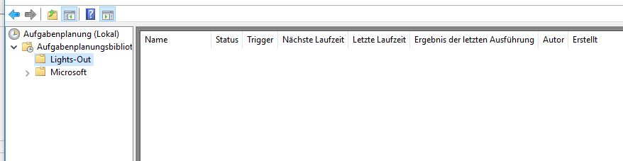

Ich stelle mir in der Lights-Out Konsole im Kalender einen Serien-Eintrag ein (Server wecken Mo - So, 18 - 23h, danach stand-by) weil ich den Server jeden Tag zur selben Zeit starten will. Leider klappt das gar nicht. Der Server wird nie geweckt. Aufwecken über die Clients hingegen klappt immer problemlos. Ich hab hier schon einige Tipps bezügl. BIOS Einstellungen, Energiesparplänen, usw. gelesen und auch viel probiert - alles erfolglos. Was mir auffällt, der Kalender-Eintrag erzeugt bei mir in der Aufgabenplanung im Folder "Lights-Out" keine Einträge.

Das sollte normal sein, dass sich hier keine Aufgabe befindet. Martin hat dies mit Version 2.0.2 umgestellt, dass es nicht mehr über die Aufgabenplanung läuft.

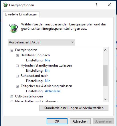

Prüf mal bitte ob die Timer im Energiesparplan aktiviert sind: https://www.green-it-software.com/help/ ... r_plan.htm (ganz unten)

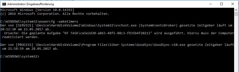

Dann mach eine adm. Eingabeaufforderung auf und prüfe, ob der Befehl
powercfg -waketimers
deinen richtigen Zeitpunkt anzeigt. Dann sollte der Rechner auch aufwachen.

Habe beides überprüft. Energiesparplan war bereits eingestellt, wie in der Anleitung beschrieben:
Im zweiten Schritt habe ich den powercfg Befehl als Admin abgesetzt und folgendes erhalten (Zweite Zeile - GoodSync läuft als File Sync Tool auf dem Server):
Der erste Eintrag will aber irgendwie nicht ganz zu meiner Kalender-Einstellung (Mo - So, 18:00 - 23:00 Uhr) passen. Ich vermute also, dass hier irgendwas nicht so ist wie es sein sollte, oder?

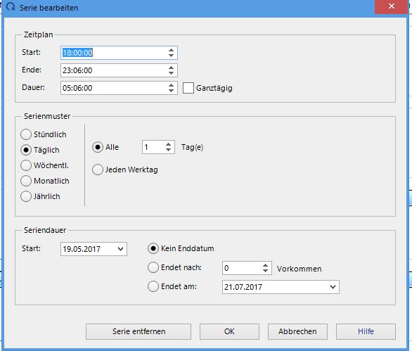

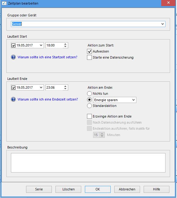

Es fehlt der Eintrag von Lights-Out. Kannst du bitte einen Screenshot vom Serientermin machen?
Und dann mach bitte ein Ticket auf https://www.green-it-software.com/osticket/
und füg mir deine Server-Logs dazu. Einfach den ganzen Ordner c:\programdata\LightsOut2\Logs zippen (per Rechtsklick, Senden an komprimierten Ordner) und das Archiv dem Ticket hinzufügen. Falls der Ordner c:\programdata nicht zu sehen ist, dann die Explorereinstellungen öffnen und "Versteckte Ordner und Dateien" auf anzeigen setzen.

Hier noch die Screenshots von der Kalenderserie
Re: Kalender weckt Server nicht auf
Ursache ist ein in 2.0.3 behobener Bug: Wenn ein Standby scheitert, nimmt Lights-Out nicht wieder die normale Arbeit auf. Und damit wird der Timer nicht mehr gesetzt. Aktualisiere mal bitte auf 2.0.3.
