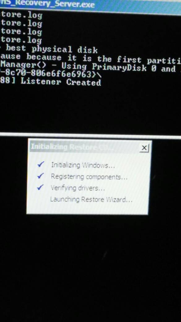

Mein Problem: Acer WHS340 zog in ein anderes Netzwerk und kann jetzt nicht im Netzwerk gesehen werden

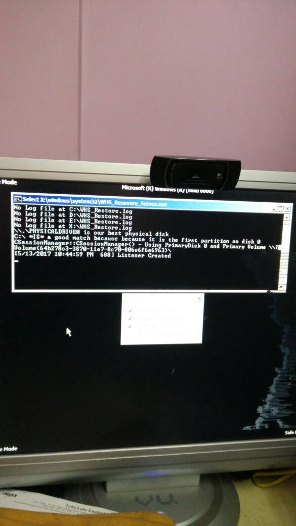

Meine Fehlersuche: Ich habe eine PCI1x Riser-Karte angeschlossen, um eine Verbindung zur VGA-Karte herzustellen, um zu sehen, was passiert. Alle Laufwerke außer dem Systemlaufwerk entfernt. Server, wenn gestartet, scheint automatisch in den Wiederherstellungsmodus zu booten. Siehe beigefügtes Bilder. Nachdem das DOS-Fenster am Ende des Videos gesehen wurde, scheint der Server nichts zu tun und dann nach einigen Minuten neu zu starten. Das Booten im abgesicherten Modus zeigt dasselbe Verhalten.
Hilfeanforderung: Bitte helfen Sie mir zu verstehen, was das Problem sein kann. Und wie kann ich das Problem beheben. Vielen Dank.
Re: Acer WHS 340 startet automatisch zur Wiederherstellung ... und startet ... Hilfe
you may use English ...
did you only move the Acer to another Network oder did you change any configuration settings of the WHS? Was it a physical move to another Location?
It looks like there is an problem with the bootdisk and so it boots from the internal recovery System.
pull and push the disk to clean the connector-pins ... try it with the boot disk at another tray ...
