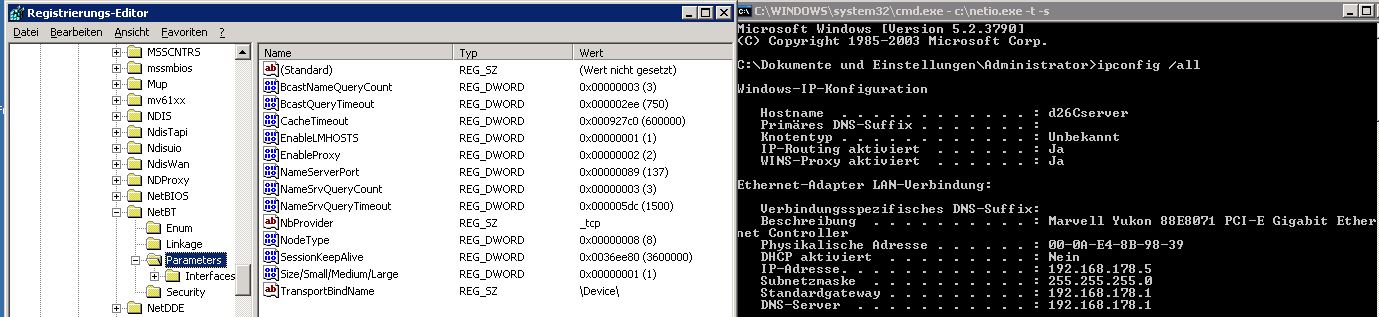

die Geschwindigkeit der Datensicherung ist m.E. optimierungsbedürftig. Ich habe die hier im Forum diskutierten Verbsesserungmaßnahmen probiert:
Umstellung des Knotentyp von Broadcast auf Hybrid
- wird allerdings als Knotentyp "Unbekannt" angezeigt - keine Verbesserung

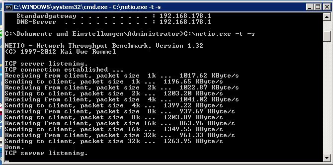

Jede Kette ist so stark wie ihr schwächstes Glied ... und du hast irgendwo einen 100 MBit/s Engpass ... da der WHS auf GBit steht ... entweder der Client mit dem du testest ... oder: welche Netzwerkkomponenten sind denn dazwischen? Ist das Kabel GBit-fähig?

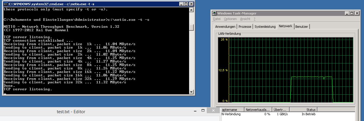

Habe jetzt mal alle Kabel ausgetauscht - und siehe da:
Das scheint ja schon nach einer Verbesserung auszusehen.

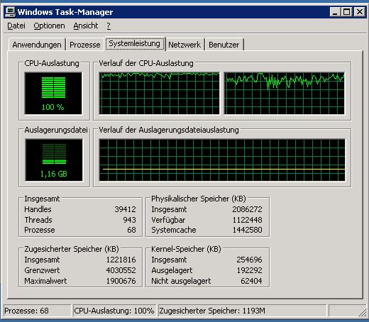

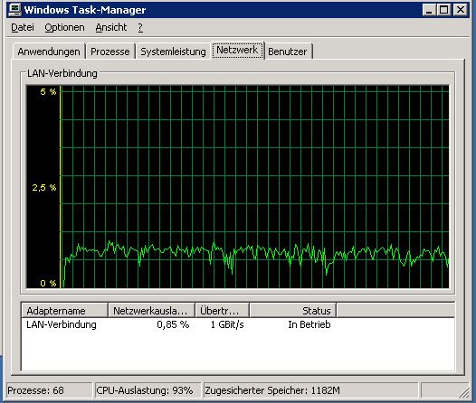

Geht es noch besser - oder ist das schon das Optimum? Denn im Taskmanager schaut das imer noch lau aus (hier währrend einer Datensicherung auf den WHS):

Eher nicht. Vorher hattest du ca. 11 MB/s (entspricht ca. 11.000 Kb/s).

Tja, da hast du, wie Larry schon bemerkte, wohl falsch geschaut bzw. interpretiert ;)

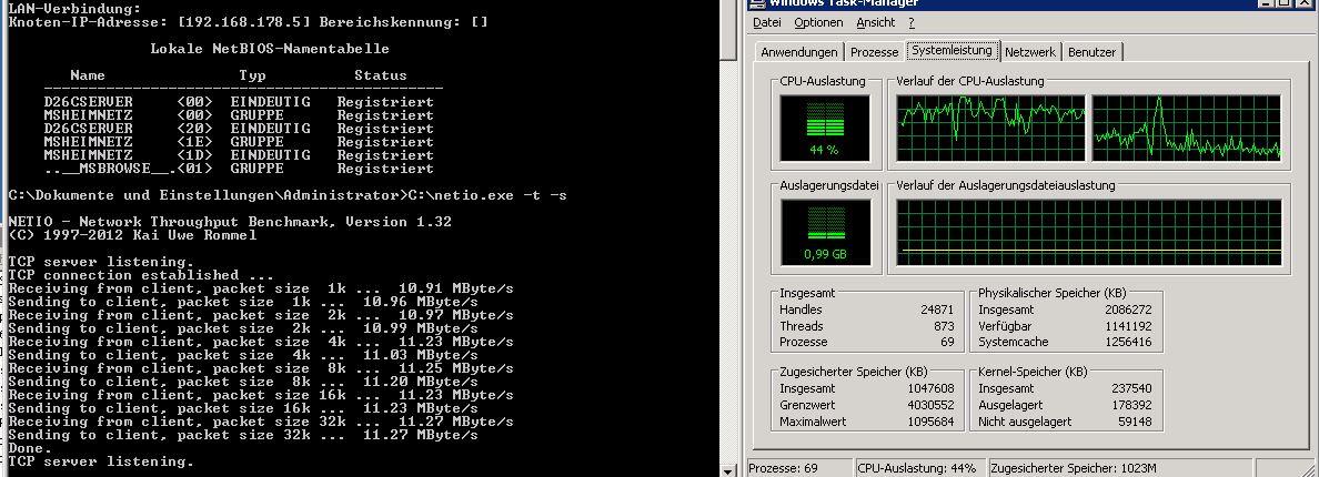

Woher kommt denn die hohe Last?
