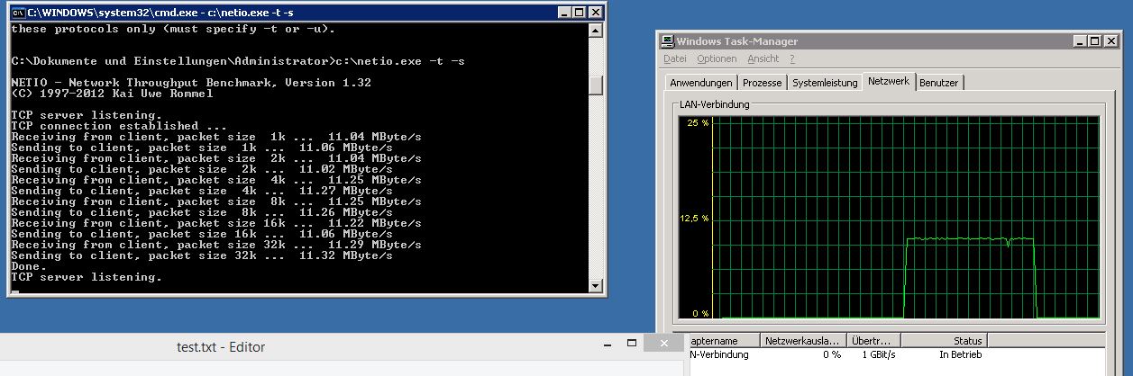

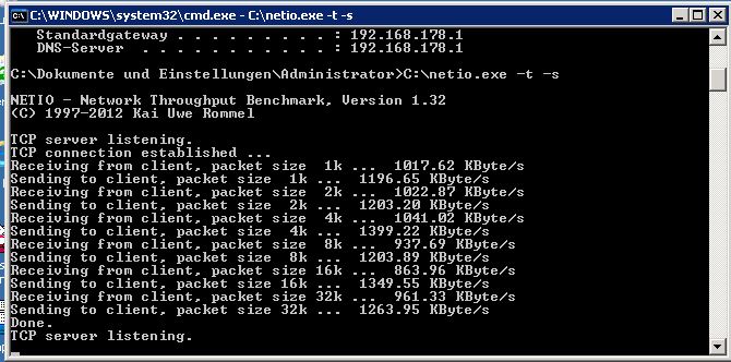

vorher:
test.txt
(994 Bytes) 497-mal heruntergeladen
nachher:
test2.txt
(994 Bytes) 512-mal heruntergeladen

Re: Netzwerkgeschwindigkeit optimieren
Jede Kette ist so stark wie ihr schwächstes Glied ... und du hast irgendwo einen 100 MBit/s Engpass ... da der WHS auf GBit steht ... entweder der Client mit dem du testest ... oder: welche Netzwerkkomponenten sind denn dazwischen? Ist das Kabel GBit-fähig?

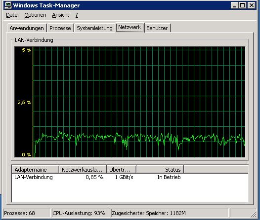

Habe jetzt mal alle Kabel ausgetauscht - und siehe da:
Das scheint ja schon nach einer Verbesserung auszusehen.
Geht es noch besser - oder ist das schon das Optimum? Denn im Taskmanager schaut das imer noch lau aus (hier währrend einer Datensicherung auf den WHS):
Nobby, besten Dank!
Eher nicht. Vorher hattest du ca. 11 MB/s (entspricht ca. 11.000 Kb/s).
Tja, da hast du, wie Larry schon bemerkte, wohl falsch geschaut bzw. interpretiert ;)
Woher kommt denn die hohe Last?
