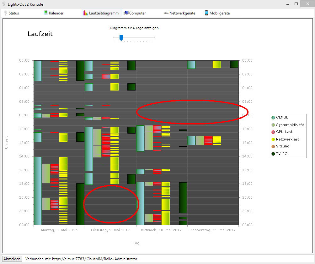

vom Januar bis Vorgestern wurden in der Konsole alle Aktivitäten fehlerfrei angezeigt.
Sein 2 Tagen fehlt stundenlang die Ereignisanzeige (siehe anliegende Bild).
An welchen Einstellungen muss ich 'drehen' damit das wieder zuverlässig funktioniert ?
Ist das Log-File vielleicht zu groß geworden ?
MfG ClausMM

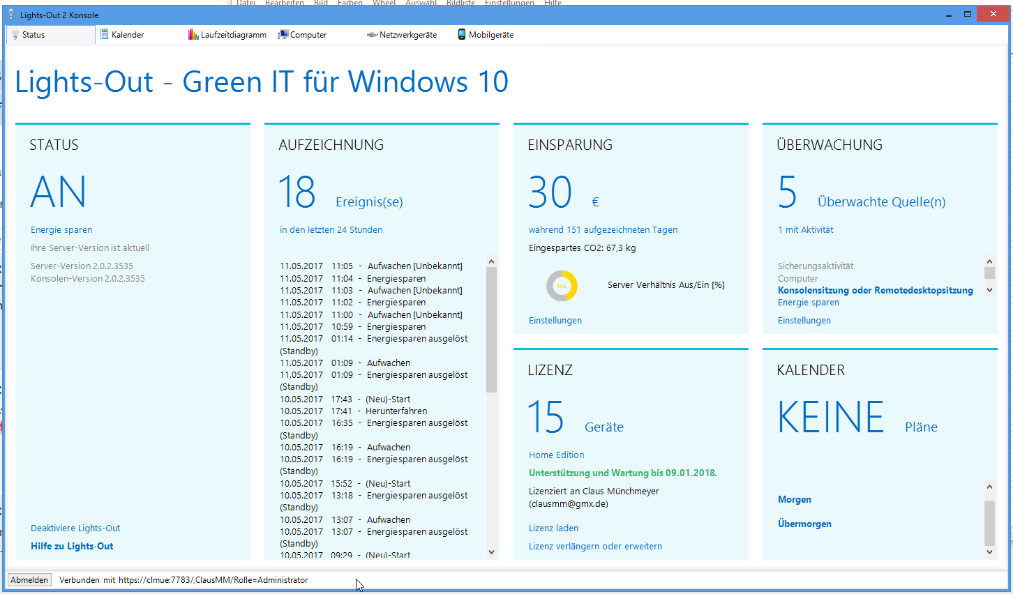

wenn ich das richtig lese wurde zum Anfang der Lücke ein
"Energiesparen ausgelöst"
ausgelöst und am Ende ein
"Aufwachen"
Christian
Re: Laufzeitdiagramm hat seit 2 Tagen Lücken ?
Ja, so interpretiere ich das auch. Der Serverechner wollte um 01:14 in den Standby, das hat aber aus unbekannten Gründen bis 10:59 gedauert. Zum Beginn wird das Monitoring gestoppt. Deshalb fehlen diese Aufzeichnungen. Ich würde mal als ersten den Rechner neu starten.
