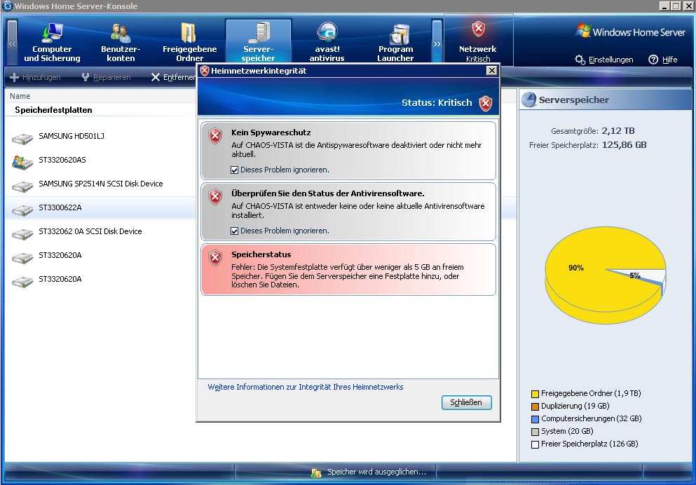

HI kann mir bitte einer weiterhelfen.
Mein Server meckert und bringt folgende Meldung.
Wie man aber sieht sind ja eigentlich noch 125 GB frei.
Danke schonmal.
Grüße euer Seti2002
EIn Screenshot dazu
EIn Screenshot dazu

Wo meckert er denn da über den Speicher?
Er meckert weil scheinbar kein Antivirprog drauf ist was läuft und ist somit lediglich ne Sicherheitswarnung.

seedek hat geschrieben:Er meckert weil scheinbar kein Antivirprog drauf ist was läuft und ist somit lediglich ne Sicherheitswarnung
scoll' mal bitte etwas tiefer ;)
Seti2002 hat geschrieben:Wie man aber sieht sind ja eigentlich noch 125 GB frei
diese 125GB beziehen sich auf den gesamten Speicherpool. Schau' mal bitte (z.B. mit dem AddIn "DiskManagement") nach der Belegung der einzelnen Platte. Und bitte schau' auch mal, ob dein Demigrator läuft.

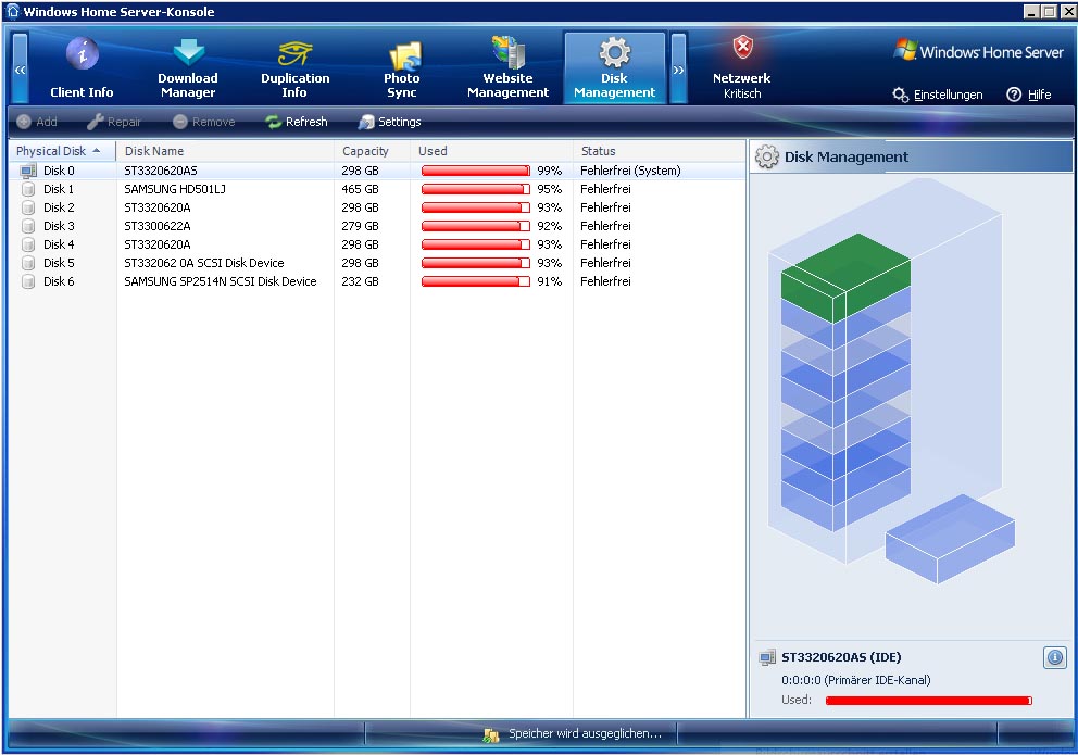

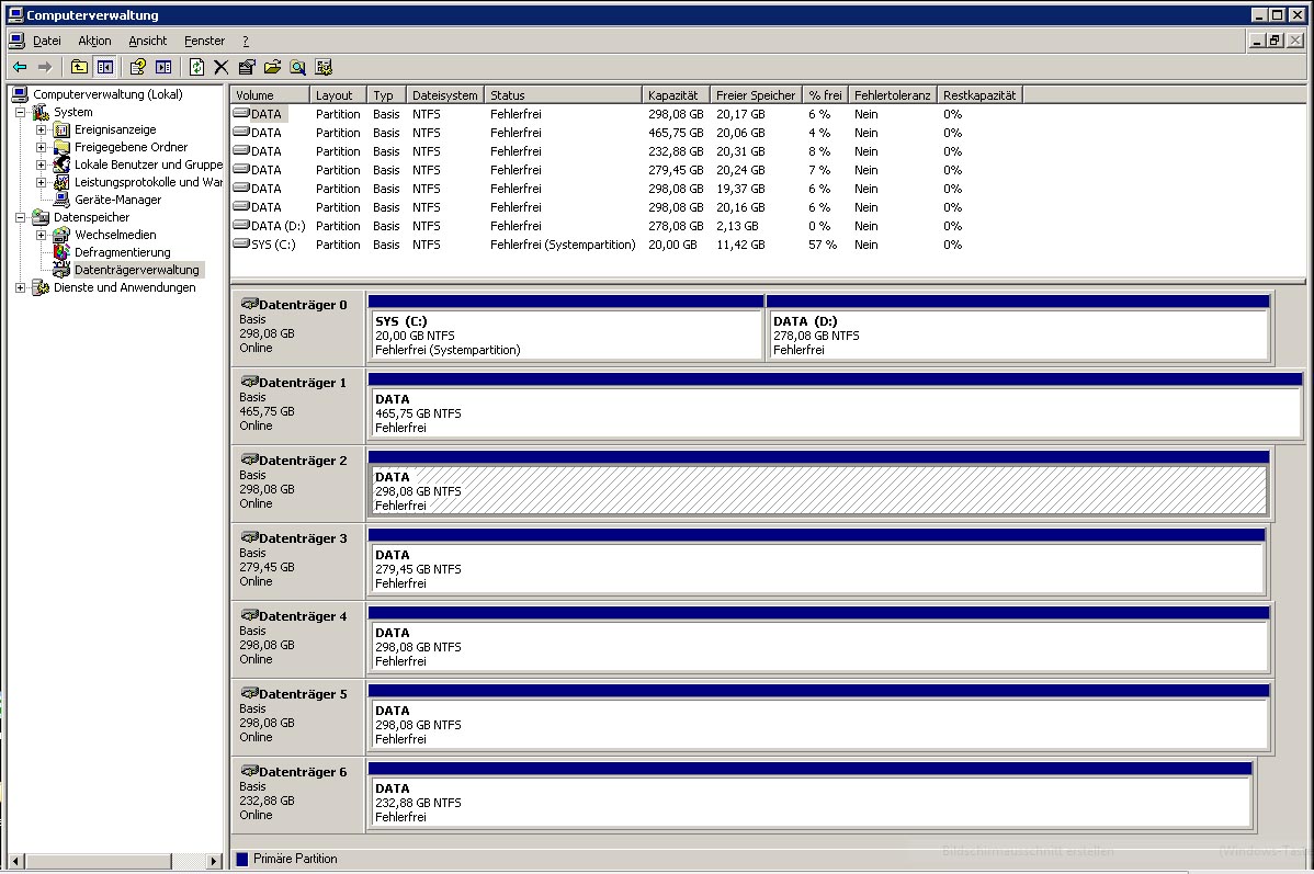

SO nun hab ich noch ein Par Bilder gemacht.
Gruß Werner
WO Finde ich den Demigrator, bzw. wo kann ich nachgucken ob er läuft???
Euer Seti2002
WHS 2.jpg (221 KiB) 1654 mal betrachtet
bestätigt meine Vermutung, die erste Platte läuft voll ...

Ich weiß nicht ob sich hier noch viel "bessern" wird, da zwar insgesamt noch 125 GB frei sind, auf der D: Partition aber nur mehr 2GB (deswegen auch die Meldung). Der Demigrator kann anscheinend auch keine bessere Verteilung mehr finden, da er den freien Speicher auf den anderen Platten schön auf 20GB hält.
Mein Tipp: Kauf dir eine neue Festplatte und binde sie in den Speicherpool ein ;)
