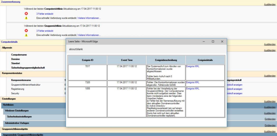

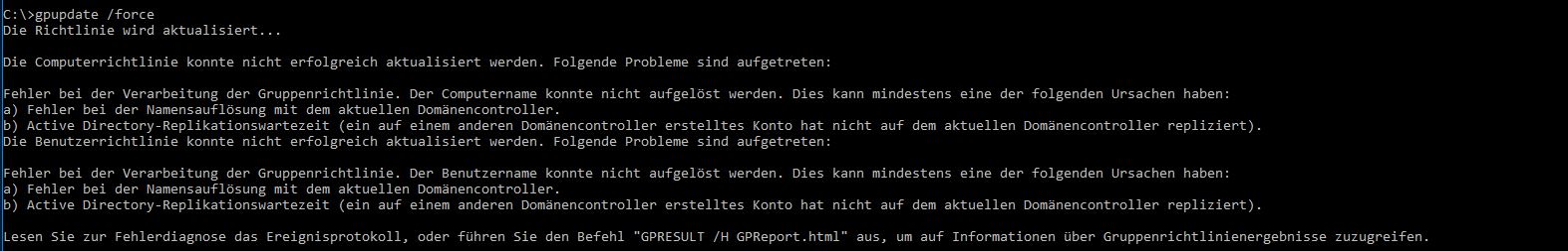

Mit dem Creators Upgrade gibt es noch ein viel grösseres Problem wie es aussieht wenn ich gpupdate /force eingebe auf dem Client geht kommen die Fehler auf den Bildern im Anhang hier
könnt ihr das bitte mal bei euch prüfen ? Bei mir sind es alle PC's die betroffen sind....
