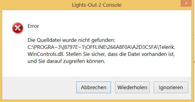

Wollte meine Konsole updaten.
Das Installationsprogramm deinstalliert dann die alte Konsole.
Die neue Konsole kann er dann nicht installieren da er Dateien nicht findet.
Habe dann die alte Konsole wieder installiert und den Ordner abgespeichert an einem anderen Ort.
Danach wieder Konsolenupdate durchgeführt und die Dateien dann an den Ort kopiert wo das Programm diese finden will.
Nach 20 Dateien habe ich aufgegeben da auch Ordner angelegt werden müssen.

Lösch mal bitte den obigen Ordner c:\programdata\{8797... wenn es da nur noch einen Unterordner OFFLINE gibt. Manchmal hinterlässt das Installationsprogramm solche Leichen, die dann eine neue Installation behindern. Du kannst ggf. auch die anderen Ordner {xxx} daraufhin durchsehen. Wenn es da nur noch einen Unterordner OFFLINE gibt, dann lösch die auch.

Ordner gelöscht , Installation hat dann funktioniert.
