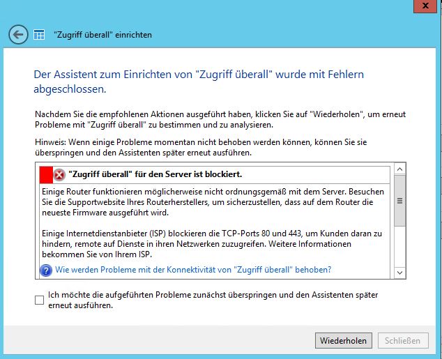

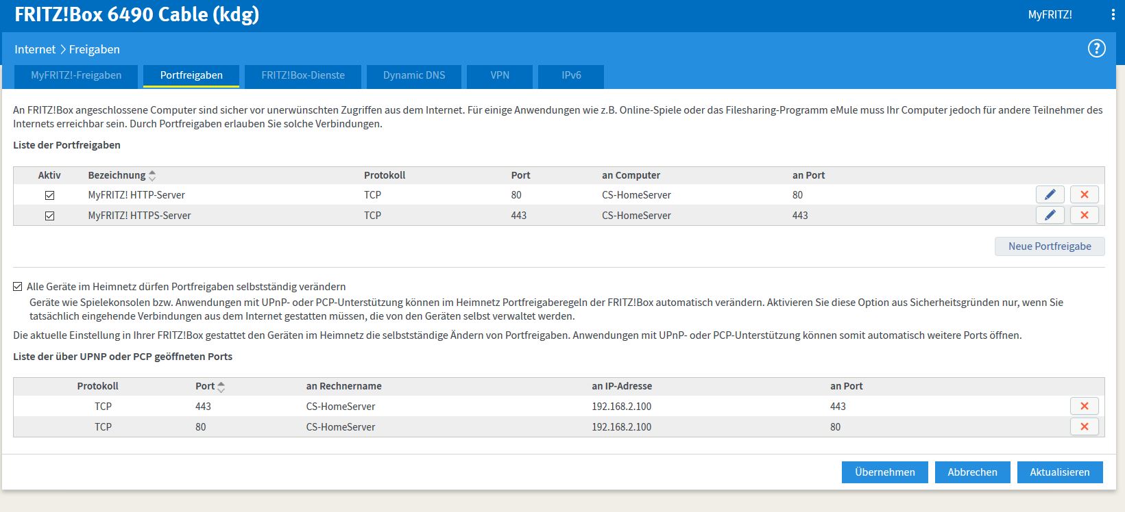

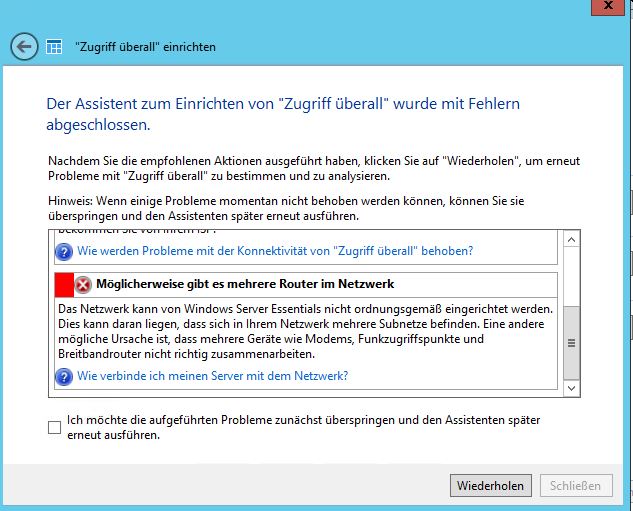

ich habe jetzt seit ca.1 Woche einen Windows Server 2012r2 Essentials am laufen. Bis jetzt habe ich alles soweit hinbekommen bis auf den Remoteaccess Zugang aus dem Internet. Als Router habe ich eine Fritz Box 6490 Cable mit einem Subnetz am laufen. Die UPNP Einstellungen sind auf der Fritz Box aktiviert und der Server 2012 trägt auch alles in die Fritz Box ein. Trotzdem erhalte ich beim Einrichten eine Fehlermeldung das der Zugriff von überall blockiert ist und das es wahrscheinlich mehrere Router oder Subnetze im Netzwerk gibt. Dem ist aber nicht so! Der Port 80 und 443 wurde auf der Fritz Box eingerichtet und weitergeleitet auf den Server. Ich habe totz Fehlermeldung heute einmal versucht auf die Webseite zu kommen. Die Startseite mit dem Anmeldefenster wurde angezeigt, allerdings funktioniert die Anmeldung dann nicht mit dem Benutzer der eigentlich Zugriff für den RemoteWebAccess hat nicht. Es kommt Benutzername oder Kennwort falsch.
Hat vielleicht von euch noch jemand eine Idee an was es liegen könnte? Mit meinem HomeServer 2011 und dem selben Router ging alles reibungslos!

ChrisS hat geschrieben:Als Router habe ich eine Fritz Box 6490 Cable mit einem Subnetz am laufen.
Was GENAU meinst du mit "mit einem Subnetz"??
Mach doch davon mal einen Screenshot

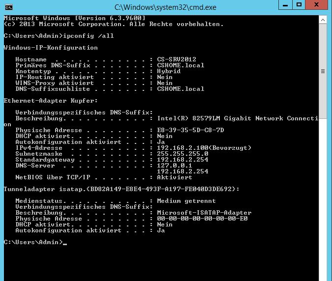

Sonst mach bitte mal auf dem Server ein ipconfig /all und poste das Ergebnis

leider haben die Punkte auf der von dir genannten Webseite bei mir nicht geholfen. Anbei meine Netzwerkkonfiguration!

evtl. unter Fritzbox Dienste den Fernzugriff auf die Fritzbox auch unter 443 eingerichtet?

Allerdings ist die DNS Adresse 127.0.0.1 fraglich, bei mir habe ich als DNS Adresse die IPv4 Adresse des Servers eingetragen.
Das passt m.E. nicht, daher kommt wahrscheinlich die Fehlermeldung mit den 2 Subnetzen.
Den alternativen DNS Server unter IPv4 kann man auch löschen, der muss nur auf den clients eingetragen sein, wenn der Server schläft.

@ MajaB, vielen Dank für deinen Tipp! Ich habe meien Routetadresse jetzt als alternative DNS Adresse auf der Netwerkkarte vom Server entfernt und die primäre Adresse 127.0.0.1 auf die IP Adresse des Servers geändert. Allerdings erscheint die Fehlermeldung immer noch, das es mehrere Router oder Subnetze gibt.
Mir ist noch eingefallen, das bei meiner Fritz Box IPV6 auch aktiviert ist. Ich habe diese Einstellung auf der Netzwerkkarte auf meinem Server jetzt auch testweise aktiviert uns siehe da, die Meldung das es mehrere Router oder Subnetze gibt ist jetzt weg. Jetzt bleibt nur noch die Meldung Zugriff von überall ist blockiert!
