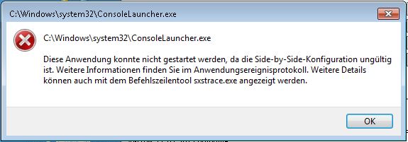

Hallo ich bekomme diese Fehlermeldung wenn ich versuche das Dashboard auf dem Server zu starten
Ich habe darauf hin mal Visual C++ 2010 neu installiert. Aber leider brachte das keinen Erfolg.
Bin für jeden Tipp Dankbar.

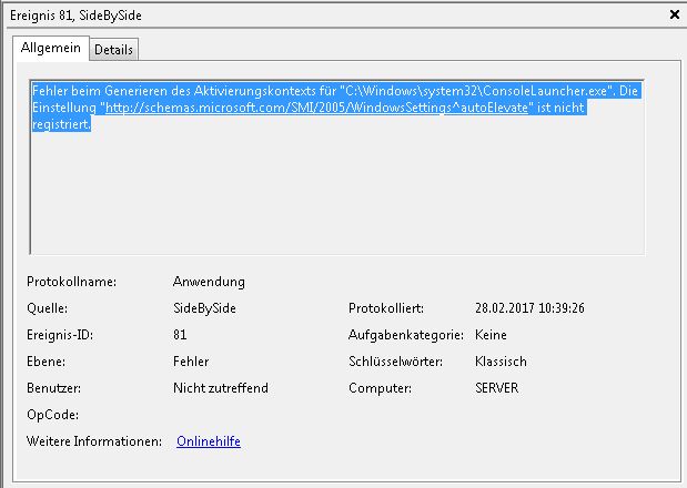

Folgendes steht im Ereignisprotokol:
Fehler beim Generieren des Aktivierungskontexts für "C:\Windows\system32\ConsoleLauncher.exe". Die Einstellung "http://schemas.microsoft.com/SMI/2005/W ... utoElevate" ist nicht registriert.
