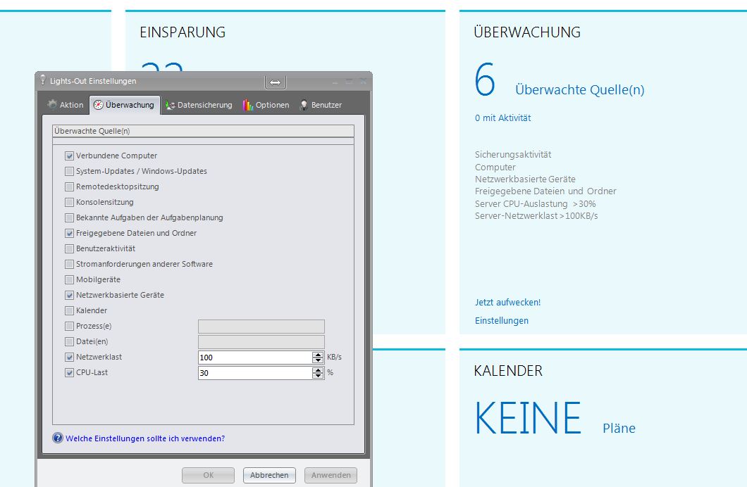

Da ich kein neues Thema eröffnen möchte krame ich mal meinen alten Thread wieder raus.
Ich habe mir nun das Programm gekauft und komme auch ganz gut klar damit. Momentan habe ich allerdings das Problem dass die Benutzeraktivität am Server selbst nicht überwacht wird. Der eigentlich Server ist mein Werkstatt PC der ab und an auch zum surfen oder Radio hören genutzt wird. Aber leider funktioniert die Benutzeraktivität gar nicht, sprich die Zeit von 30min läuft einfach runter egal wie oft man Maus oder tastatur bewegt und dann fährt der Server herunter.
Re: LO2 Neuling
Welche Überwachungen hast du denn am Server konfiguriert (mach bitte einen Screenshot).
Skulli
Beiträge: 11
Registriert: 29. Aug 2016, 06:34
Re: LO2 Neuling
Beitrag von Skulli »
lights out.JPG (82.64 KiB) 4927 mal betrachtet
Re: LO2 Neuling
Um die Benutzeraktivität zu überwachen musst du das auch auswählen (eins unter Freigegebene Dateien und Ordner).
