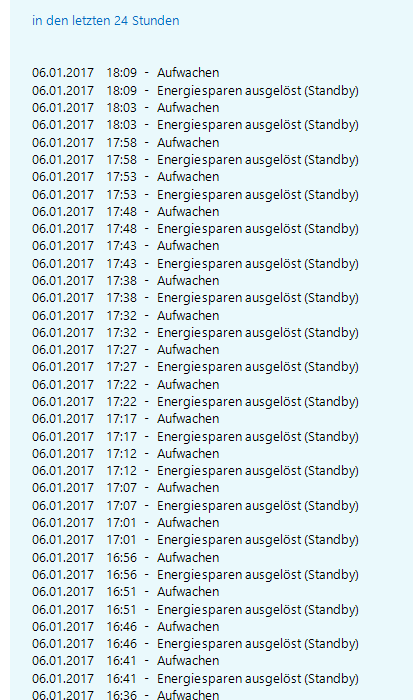

selbes Problem habe ich seit Umstellung auf die 2 Version auch. Siehe Bilder! Jedoch wenn ich einen Neustart mache, ist erstmal Ruhe! Doch wenn er mal aus dem Standby wegen einer Aufnahme oder dergleichen geholt wird, geht es wieder los! Schlafen Aufstehen Schlafen Aufstehen. War vorher mit der 1er Version nicht so!
In der Fritzbox ist der Haken automatisch wecken deaktiviert! An den Einstellungen etc. wurde nichts verändert, seit der Umstellung von V1 auf V2. Aktuelles OS vom "Server" ist Windows 10
Was wird zur Problemlösung noch benötigt?
Gruß d0c

... gerade eben kam nachdem Post ein Bluescreen mit "Driver power state error". Anschließend nach dem Anmelden an der LO Console waren Lizenzen und alle Einstellungen von LO V2 weg, hö?. Nachdem erneuten einrichten war jetzt 1,5h Ruhe eingekehrt (ca.). Aber ich habe das Logfile nochmal mit angehängt, vielleicht hilft das weiter.
Kann das sein, daß die Sitzung nicht richtig abgemeldet wird? Da bei mir Konsolensitzung mit überwacht wird,
habe ich das natürlich angehakt. Melde mich aber jedesmal brav ab, und lasse ihn entweder manuell oder per 5min. Timer wie eingestellt in den Standby fahren.
Log anbei...
Gruß d0c

Ist an der Netzwerkkarte definitiv das Pattern Match ausgestellt? Ggf.mal den Netzwerkkartentreiber aktualisieren durch den Herstellertreiber.
Nach einem Bluescreen = Absturz können ggf. Dateien beschädigt sein.

Ich glaube, das Laufzeitdiagramm ist von mir fehlinterpretiert worden. Er hat an diesem Tag in diesem Zeitraum TV-Aufnahmen durchgeführt. Warum er dann aber nicht durchlaufen möchte und im Diagramm dann diese Einträge produziert weiß ich auch nicht. Die Aufnahmen sind jedenfalls nicht unterbrochen.
Den Treiber habe ich auch aktualisiert. Es war anscheinend alles i.O. und ist es im Moment auch! Danke nochmal für die Hilfe!
Gruß d0c
