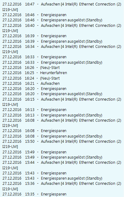

seit gestern zeigt LO2 mal wieder das Verhalten, dass sich der Server schlafen legt und sofort wieder aufwacht, siehe Anhang.
Soll ich ein Ticket aufmachen und die Log-Dateien anfügen?
Was der Grund für dieses Verhalten ist, kann ich nicht sagen, da das Update auf die aktuelle LO2-Version schon ein paar Tage her ist. Ich vermute, dass es irgendwie mit Drivebender zusammenhängt, da die neue Version 2.5 Probleme macht, die ich erst seit heute bemerkt habe. :nw

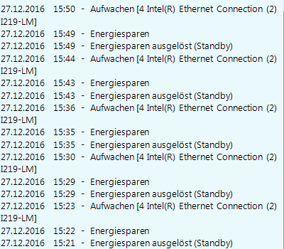

Nachtrag: Ein Downgrade auf die von Dir zuvor bereit gestellte Testversion brachte keine Besserung (siehe Anhang). Als ich mit LOM per Handy auf LO zugegriffen habe, wurde mir einmal "Systemaktivität" als "Wachhalter" angezeigt, bei späteren Versuchen indes nicht mehr - obwohl das Laufzeitdiagramm eine Systemaktivität auch für den Zeitraum anzeigt, in dem ich per LOM auf LO zugegriffen habe.
Re: Server wird ständig geweckt ohne ersichtlichen Grund
Laut deine Screenshots kommt das Aufwachen vom Netzwerk. Was ist da aktiv?

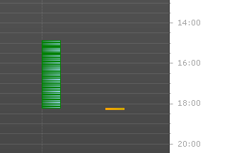

... gerade eben kam nachdem Post ein Bluescreen mit "Driver power state error". Anschließend nach dem Anmelden an der LO Console waren Lizenzen und alle Einstellungen von LO V2 weg, hö?. Nachdem erneuten einrichten war jetzt 1,5h Ruhe eingekehrt (ca.). Aber ich habe das Logfile nochmal mit angehängt, vielleicht hilft das weiter.

Ich glaube, das Laufzeitdiagramm ist von mir fehlinterpretiert worden. Er hat an diesem Tag in diesem Zeitraum TV-Aufnahmen durchgeführt. Warum er dann aber nicht durchlaufen möchte und im Diagramm dann diese Einträge produziert weiß ich auch nicht. Die Aufnahmen sind jedenfalls nicht unterbrochen.
