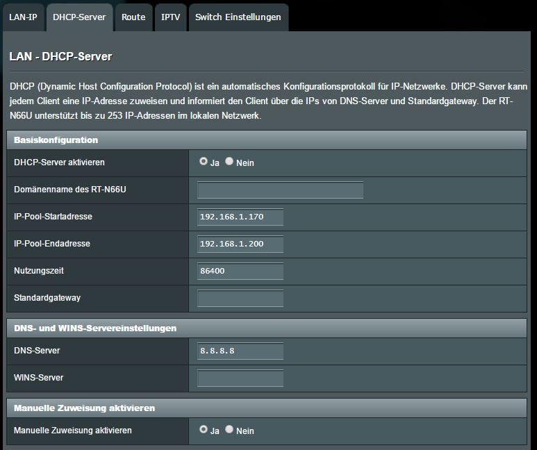

Beitrag von Phoenix129 »
Ich habe einen Asus RT-N66U, aber bis auf die Standardkonfiguration kann ich nichts einstellen
Re: DNS Probleme
Aber da kannst du doch einen DNS Server eintragen ... versuch doch mal dort die IP des Routers oder eines öffentlichen DNS-Servers einzutragen
Ich habe bereits vor längerem schon die DNS von Google (8.8.8.8) eingetragen als mein ISP einen DSN Ausfall hatte.
Re: DNS Probleme
Wo?
Im Screenshot steht das aber nicht

Re: DNS Probleme
Mein Fehler, sorry, das war ein Screenshot vom Internet.
Bei mir sieht es so aus:

Beitrag von JoachimL »
Aber in ipconfig steht als DNS-Server der AD? Oder was? Möglicherweise sucht Windows danach..
Re: DNS Probleme
Ich habe dein Problem gerade "erfolgreich" auf meinem Testsystem nachgestellt ... wenn ich mir die Einstellungen des Netzwerkadapters, dort IPV4 ansehe, dann ist dort die IP des WSE2016 fest als DNS-Server eingetragen (IPV6 kann ich nicht prüfen, weil ich das bei mir komplett deaktiviert habe)
Leider klappt es weder dort auf DHCP umzustellen noch der Eintrag einer anderen DNS-Server Adresse :( auch das eintragen einer zweiten Adresse klappt nicht :(
Dann habe ich den Connector-Dienste deaktiviert ... Jetzt klappt die DNS-Server Zuweisung über DHCP ... Dienste wieder aktiviert und von Hand gestartet und schon ist der Server auch wieder DNS-Server ... kein Kommentar :(
