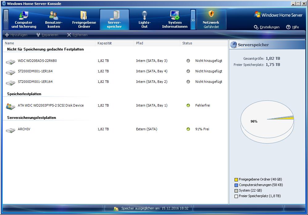

Kannst du bitte den Log im Original als Attachment posten und dann noch einen Screenshot von Konsole > Serverspeicher
Edit: wie ist denn die 5. die platte am H341 angeschlossen?

anbei Dateien. Mußte erst mal schauen, wie das geht..
eine Platte ist per Esata dran. Ist die Archivplatte
- konsole.jpg (87.98 KiB) 5912 mal betrachtet
WHSDisks.log- (8.61 KiB) 251-mal heruntergeladen

Das wäre alles einfacher gewesen, wenn du nach dem überflüssigen Restore nicht auch noch die "fehlenden" Platten aus der Konfig entfernt hättest ... aus dem jetzt existierenden Info-Nichts ist nur mit erheblichem Aufwand (und Risiko) wieder die richtige Einstellung ermittelbar
Ich gehe mal davon aus, dass unter c:\fs\ nichts eingetragen ist ?
Du könntest mal schauen, ob auf einer (oder mehreren) der Platten E:, F:, G: (H. ist vermutlich die Archivplatte) im Verzeichnis \DE\folders\{378AE094-F4CA-4D9B-BDA5-649D6F738276} eine Datei whs.reg existiert ... dann bitte diese in einen ZIP-Datei packen und mir per PN zusenden
Wenn diese Informationen vorhanden sind und helfen, dann ist noch jede Menge Patcharbeit in der Registry notwendig ... du solltest überlegen, ob du nicht lieber die Daten Platte für Platte wieder in den Storagepool kopierst, wenn alles einer Platte kopiert ist kann diese dann ja beim formatieren in den Pool aufgenommen werden ... oder ob du, wie geschrieben, auf WHS 2011 gehen willst

geplantes Vorgehen : Alles von C: und D: auf die Archiv Platte kopieren, was ich noch behalten will.
Systemplatte Formatieren, WHS2011 installieren. Drive Bender installieren.
Je 1 Platte hinzufügen, Nutzdaten auf WHS2011 kopieren, Platte formatieren und in drive Bender Pool hinzufügen
solange bis alle Platten wieder im Pool sind.
Datensicherung auf Archivplatte einrichten.
Ist das so richtig ? Oder soll ich anders vorgehen ? Tastatur und VGA Ausgang sind im H341 verbaut.

geht die lightsout Liz auch auf WHS 2011 ?
Re: WHS Supergau Hilfe erbeten
Von D: nur das kopieren was unter \DE\shares steht ... bei den anderen Platten ebenso ... die Clientsicherungen sind verloren
Bzgl. LightsOut solltest du bei Martin anfragen
