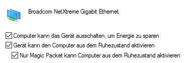

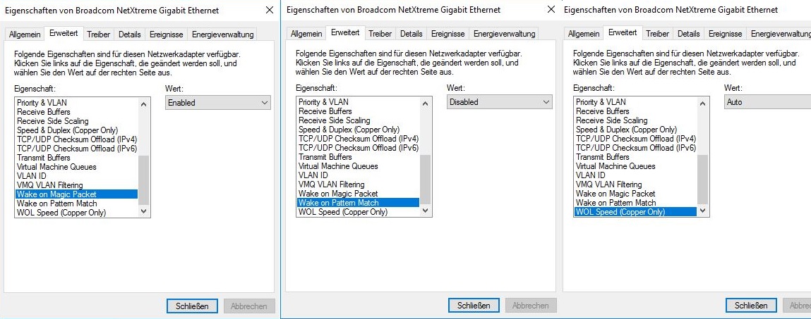

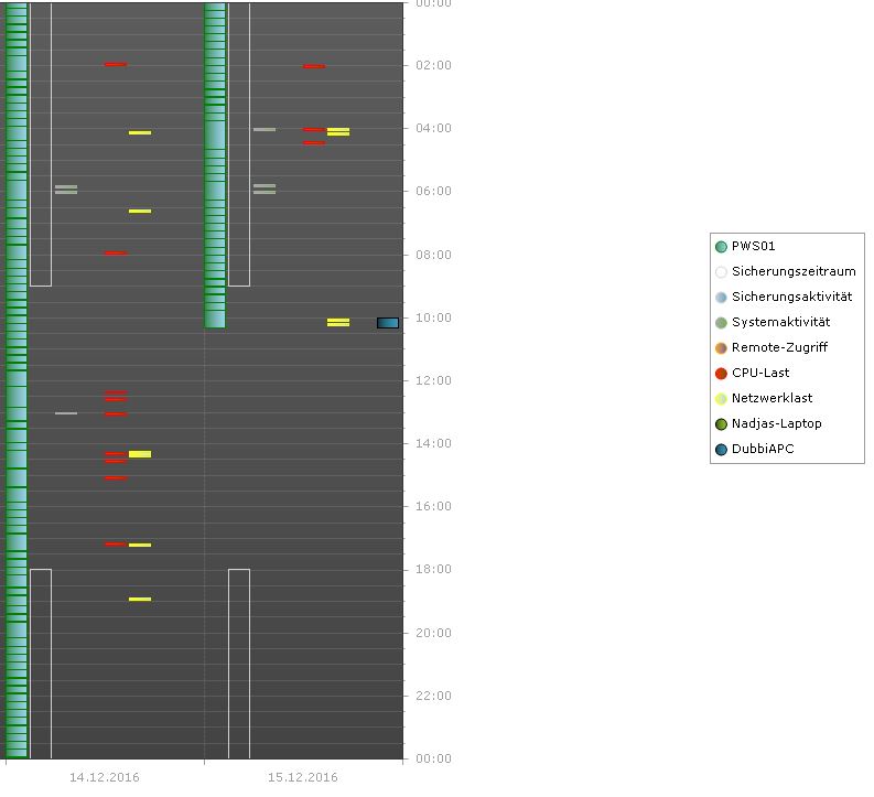

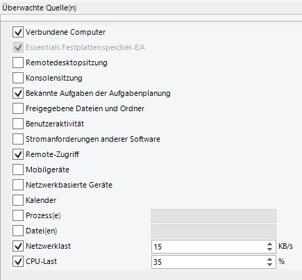

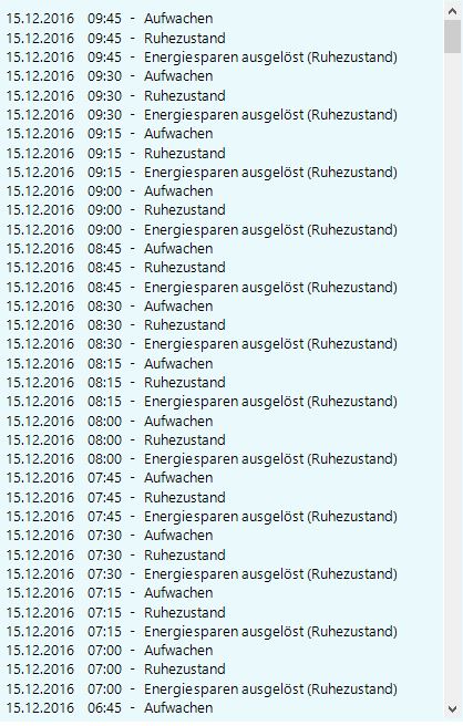

WinServer Essentials 2016 bleibt nicht im Ruhezustand
ich habe mich dazu entschieden, meinen guten alten WHS2011 einzumotten und gegen einen HP Proliant Microserver Gen8 auf Basis von WinServer 2016 Essentials auszutauschen.
Das funktioniert soweit auch ganz gut. Allerdings habe ich hier Probleme, LO2 ans Laufen zu bringen.
Nach meinem Verständnis habe ich es richtig konfiguriert und eingestellt (Screenshots angehängt), allerdings ist aus dem Ereignisprotokoll zu ersehen, dass der Server in den Ruhezustand geht und direkt wieder startet - leider ohne irgendwelche Hinweise darauf, warum.
Das Ereignisprotokoll und das Laufzeitdiagramm habe ich ebenfalls beigefügt.
Habt Ihr Ideen, woran es liegen kann?

- Übrsicht Ereignisse.JPG (87.93 KiB) 20155 mal betrachtet
- Übersicht Einstellungen.jpg (169.66 KiB) 20155 mal betrachtet
- Laufzeitdiagramm.JPG (57.8 KiB) 20155 mal betrachtet
- Energie Netzwerkkarte.JPG (18.72 KiB) 20155 mal betrachtet
- Einstellungen LO2.JPG (31.35 KiB) 20155 mal betrachtet

Für mich sieht es so aus, als ob er gar nicht wirklich runterfährt, da die Zeit von dem Eintrag "Ruhezustand ausgelöst" bis "Neustart" identisch ist.
Das Datenkabel ziehe ich, sobald mein BitTorrentSync einmal durch ist.
Wo finde ich die Logfiles, vielleicht finde ich ja dort noch einen Hinweis.

Re: WinServer Essentials 2016 bleibt nicht im Ruhezustand
Logfiles liegen unter c:\programdata\LightsOut2\logs.
Bei Standbyproblemen sind aber auch die Eventlogs Anwendung und System hilfreich.
