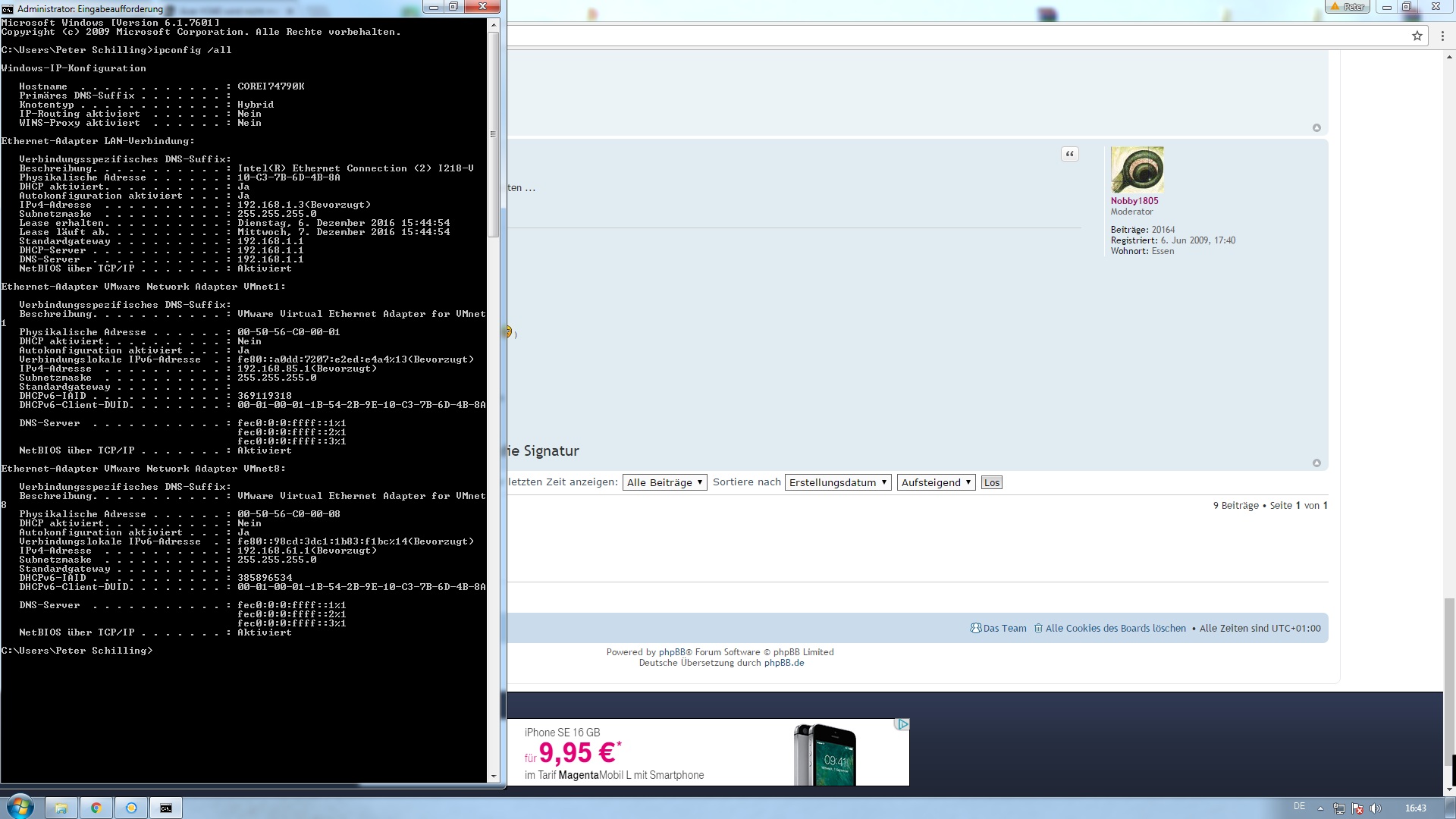

Re: Acer H340 wird nicht mehr gefunden
Kannst du bitte mal auf dem Client ein ipconfig /all machen und das Ergebnis hier posten ...
welche IP hat denn laut Router der H340 bekommen ?
Devil1978
- Beiträge: 209
- Registriert: 15. Mär 2008, 13:57
Acer H340: 192.168.1.13 minint-nf1a2nj
- ipconfig.jpg (346.01 KiB) 6450 mal betrachtet
aber 2 virtuelle Adapter ... ob es daran liegt weiß ich nicht, ich kann mich nur schwach erinnern, dass es bei mehreren Netz-Adapter zu genau diesem Problem kamDevil1978 hat geschrieben:Der PC hat nur eine Netzwerkkarte.
