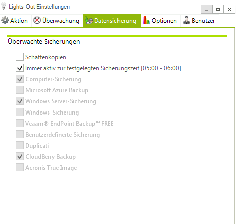

Ich nutze außerdem das Add-In Cloudberry Online Backup. Im Reiter "Datensicherung" wird in den LO Einstellungen auch unter anderem "CloudBerry Backup" angezeigt, allerdings ausgegraut und nicht anwählbar. In der Hilfe habe ich nichts dazu gefunden, wie dieser Punkt aktiviert werden kann.

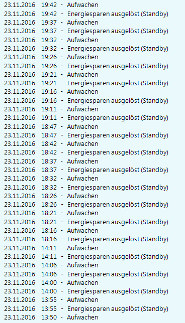

die Überwachung der Sicherung scheint noch nicht richtig zu funktionieren. Während einer Zeit, in der der Server allein durch die Durchführung von Cloudberry Backup wachgehalten werden sollte, findet sich in der Aufzeichnung ein munteres Wechselspiel von ausgelöstem Standby und Aufwachen. Ich füge einen Screenshot bei.

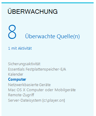

Wie gesagt, als überwachte Quelle erscheint die Sicherungsaktivität auch lediglich ausgegraut.
Irgendwelche Ideen?
Irgendwelche Ideen?
Viele Grüße,
Indy-Fan

Ausgegraut und ausgewählt (also mit Häckchen)?
Falls nicht ausgewählt kann Lights-Out diese Aktivität auch nicht erkennen und das führt wohl zu obigem Verhalten.
Welcher Job lief da? Der mit Lights-Out im Namen?
Bitte mach ein Ticket auf und

Ich füge zwei Screenshots an, die zeigen, was ausgegraut war.
Es lief ein Job ohne LO im Namen. Da ich die Jobs alle durch Cloudberry verwalten lasse, habe ich keinen solchen Job. Der Job lief (seit einiger Zeit) aufgrund eines manuellen Startbefehls von mir.
