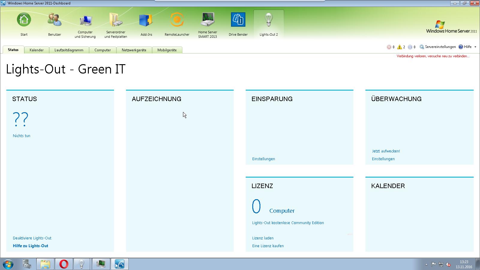

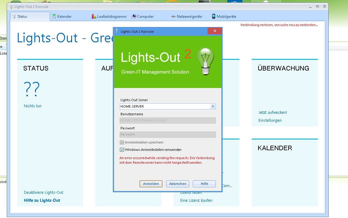

Ich habe soeben LO 2 auf meinem Server 2012 problemlos installiert, allerdings auf dem WHS 2011 bekomme ich zwar LO2 installiert, allerdings bekomme ich keine Verbindung.
Verbindung verloren, versuche neu zu Verbinden
Woran kann das liegen und was kann ich dagegen tun?

Starte mal den SSL-Assistent ("C:\Program Files\AxoNet Software GmbH\LightsOut2\LightsOut2.Server.SSL.exe") und klicke einmal auf weiter.
Werden hier die Zertifikate korrekt angezeigt?

Frage: Geht es über das Dashboard, das ist im Screenshot leider nicht zu sehen? Falls es da auch nicht klappt, prüfe zuerst mal ob der Lights-Out Dienst läuft.
Beim allerersten Start ermittelt Lights-Out die vorhandenen Benutzerkonten, das kann locker mal 30s und länger dauern. Hast du solange gewartet bzw. nochmal später probiert?

Hallo, also im Dashboard läuft es auch nicht.
@Larry, dort werden zwei LO-HOME-SERVER mit gültigkeit bis 2021 angezeigt
@Martin
hab deutlich länger wie 30 sek. gewartet, der Dienst läuft laut Taskmanager, beendet sich aber immer nach kurzer Zeit
