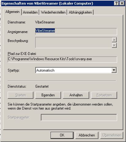

Hier mal der Listeneintrag in den Diensten
Eintrag in der Diensteliste
Laut diesem Eintrag ist der Dienst gestartet und automatisch. Allerdings läuft das Programm nicht und wird auch nicht im Systemtray angezeigt. Siehe hier
Laut Diensteliste gestartet, läuft aber nicht

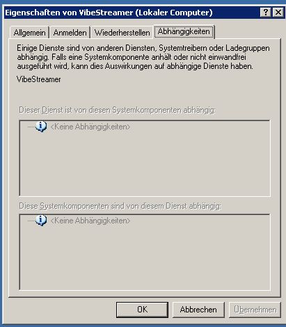

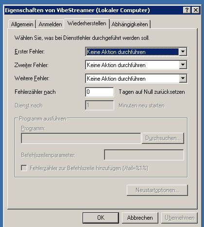

Nun die Eigenschaften Karteireiter zum Dienst
Karteireiter 1
Karteireiter 1
Karteireiter 2
Karteireiter 2
Karteireiter 3
Karteireiter 3

Karteireiter der Eigenschaften
Karteireiter 4
Karteireiter 4
